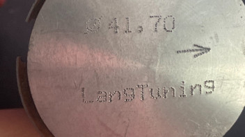

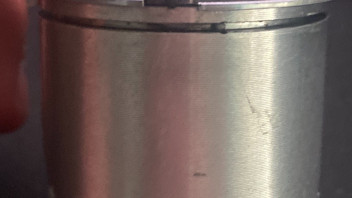

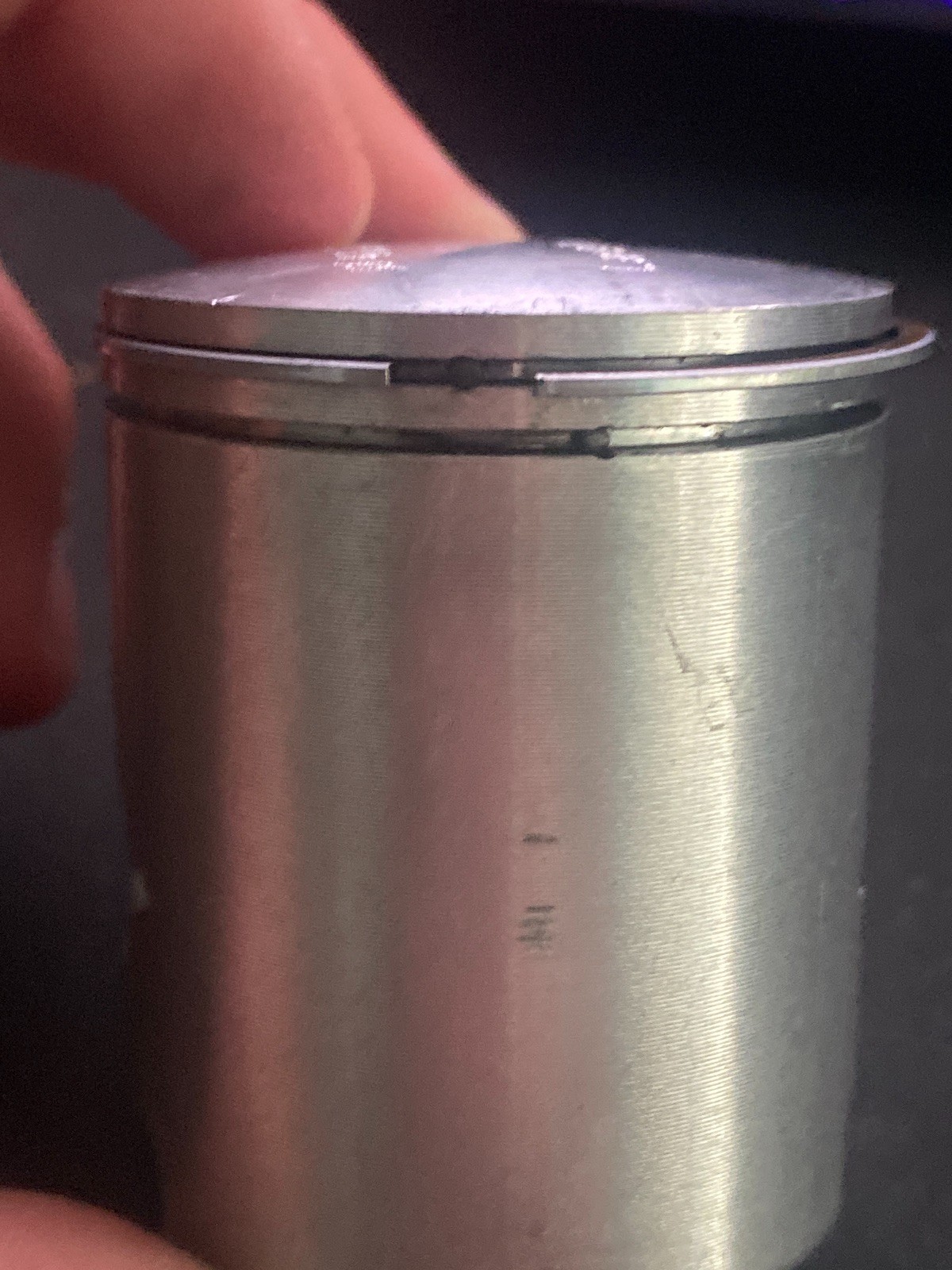

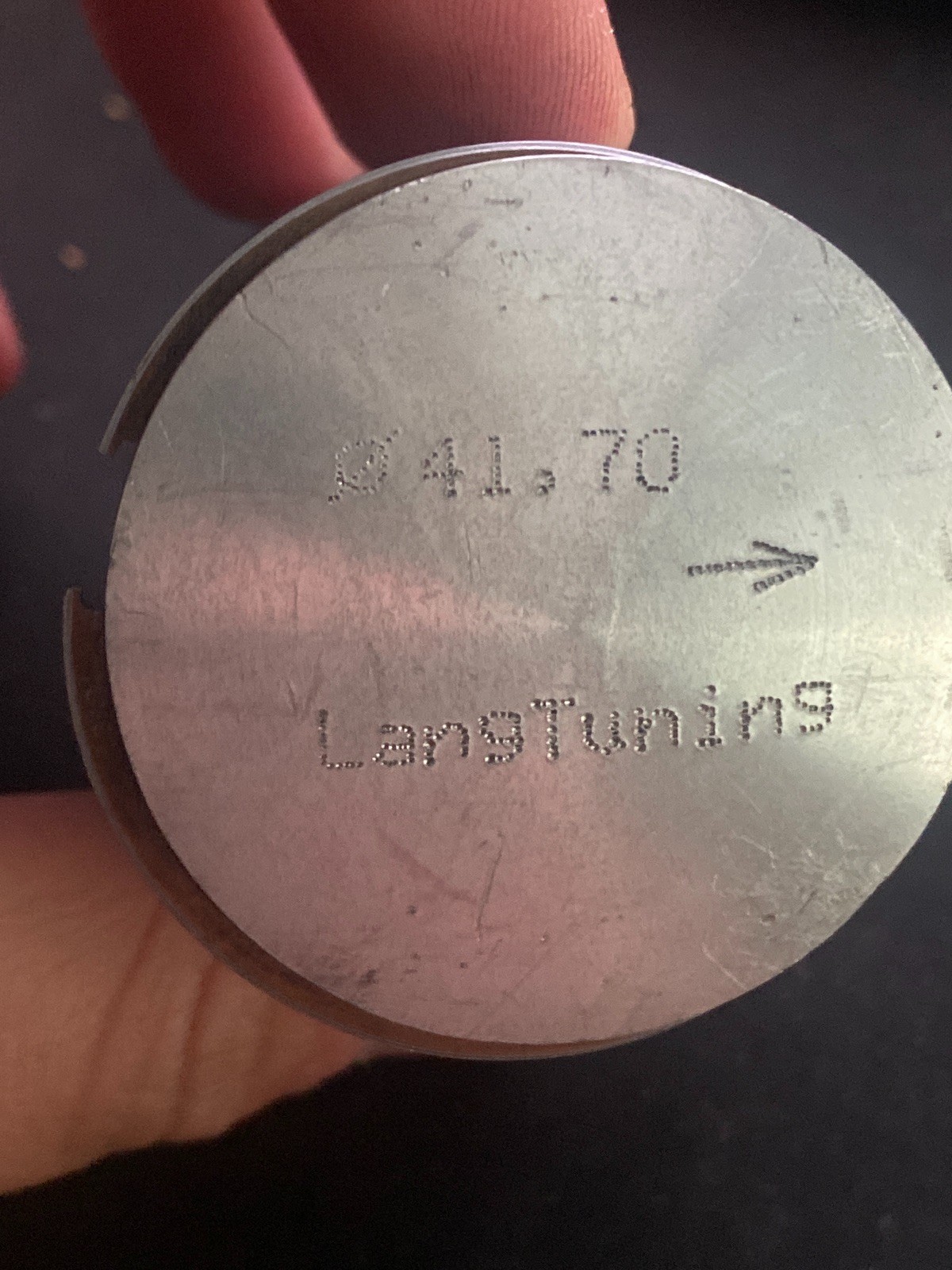

  • Hmm, nun ich bin da auch etwas stutzig.. Naja, der Typ von Ebay meinte er hat den Kolben vom Experten (Lang) dazugekauft.. Hätte mir die Werkstatt nicht gesagt, dass der Kolben zu groß seie, hätte ich den einfach reingebaut und geguckt ob er läuft. Ich bin auch etwas verwirrt. Wenn ich den Kolben reinbaue hat er noch ein wenig spiel (also wirklich ein minimales bisschen). Ich weiß auch nicht genau was ich glauben soll.. Es wurde auch noch gesagt, dass der jetzige Kolben nicht für ein 4 Kanal Zylinder ausgelegt sei, stimmt das? Also kann da jemand was anhand der Bilder erkennen?

  • Wie finde ich denn jetzt selber heraus was passt?
    Genau genommen, wenn du keine bügelmessschraube und ein innenmessgerät (komm nich auf den namen) hast, garnicht!
    Hast du keine Chance, alles ander wurde dir ja bereits erklärt und gesagt.
