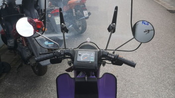

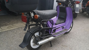

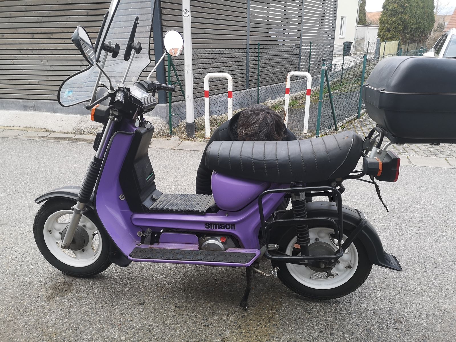

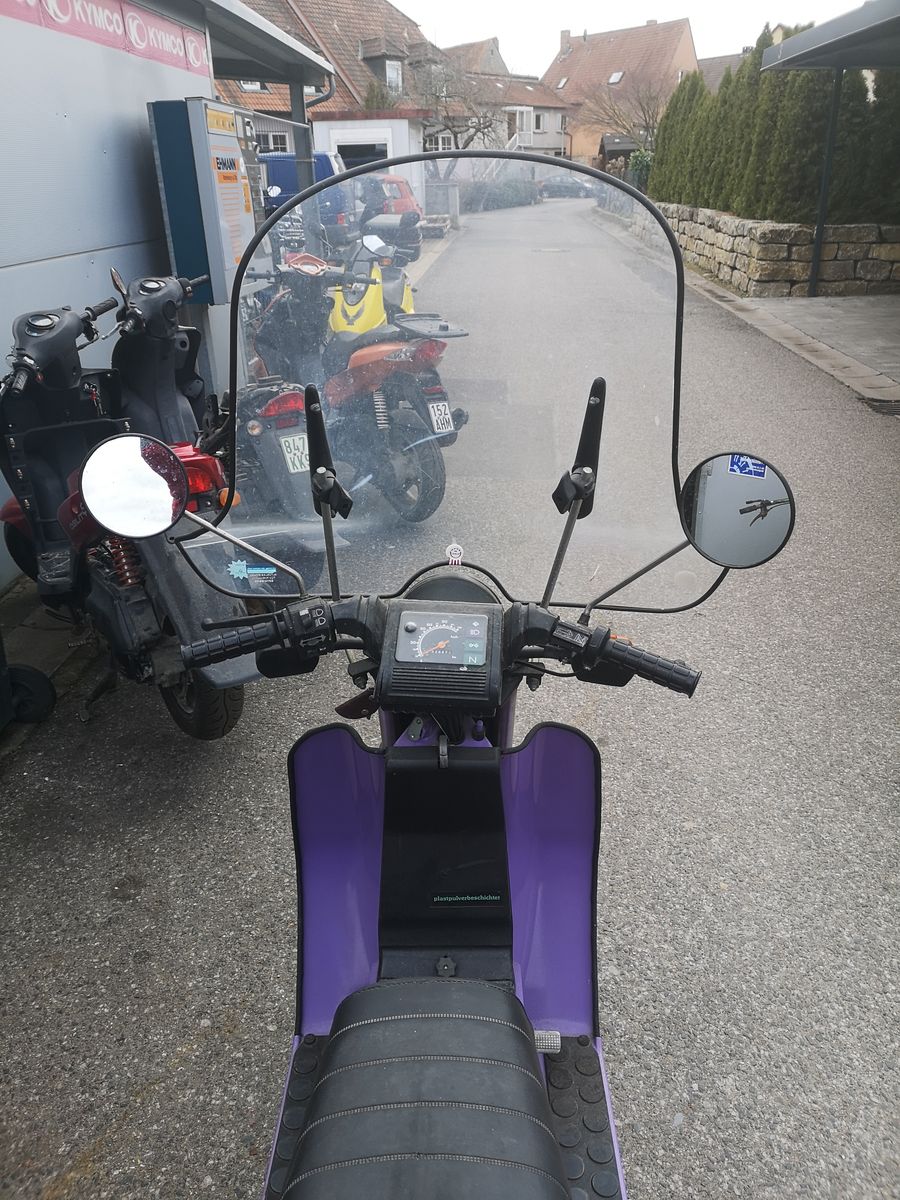

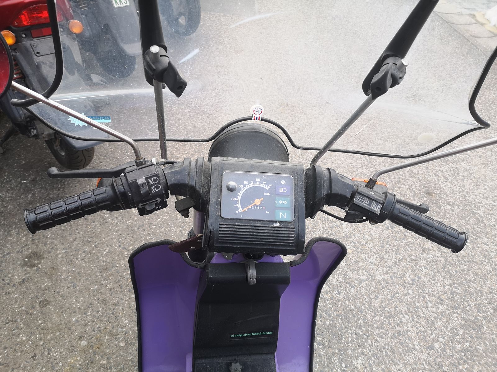

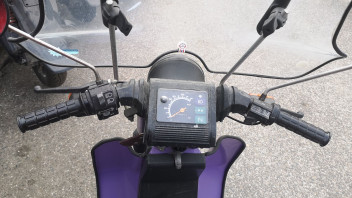

    Hier einige Bilder der Lila Versuchung von Milka, Zustand, fast neu, war fast 20 Jahr eingelagert gewesen.

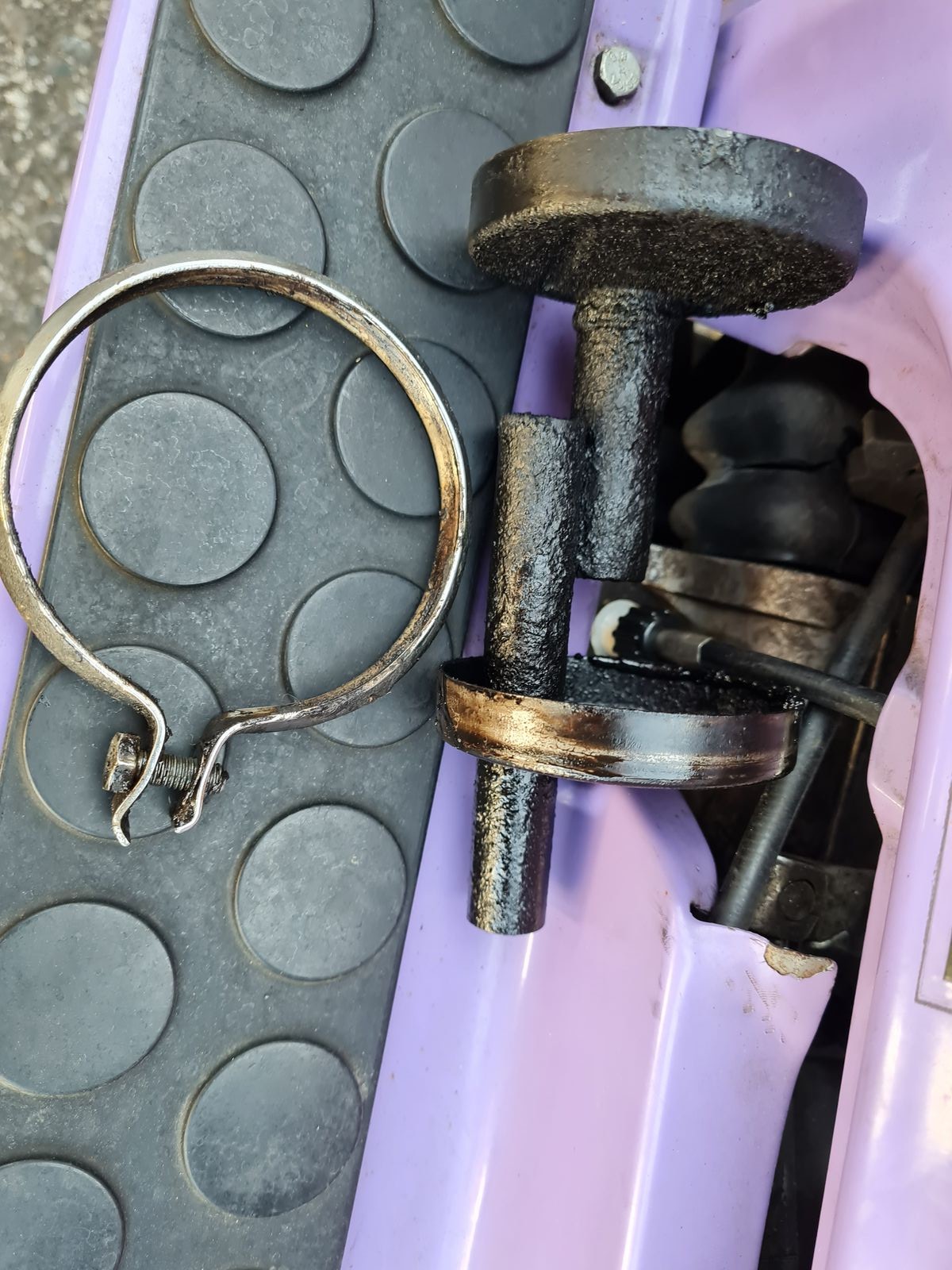

    Schau doch erstmal nach dein Auspuff ob Orginal ist, also ein Gegenkonus hat, wie ,lang der Krümmer ist, ob der Schalldämpfer Orginal ist usw. eh du anderen kaufst.
    Es ist nicht wichtig in welchen Shop du ein kaufst, sondern das es einer ist der originale Maße hat und ein Gegenkonus, also keiner ist mit nur ein Prallblech.

    Zum Auspuff: Dieser Anblick wäre quasi der Optimalfall bei abgebauter Tüte
    Es ist aber immer besser du machst Fotos von dem was bei dir Phase ist.
    Dann gibt es nicht soviel Spekulation.

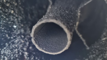

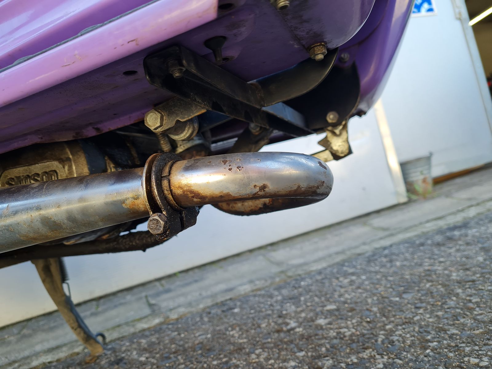

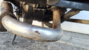

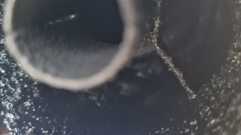

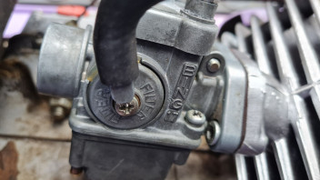

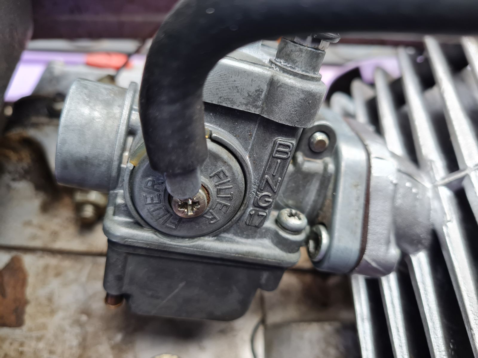

  • So ich habe jetzt alle Daten zusammen hoffe ich.
    Also einen Bingvergaser 17 mm mit ein 68 er HD
    Almot Zylinder mit Kolben 60 ccm
    Auspuff mit Schalldämpfer hinten (Siehe Bilder
    Läuft wesentlich besser ohne Luftfilter (bekommt anscheinend zu wenig Luft) Welche Maßnahme wird empfohlen.
    Frage, wenn neuer Auspuff, Vergaser, Zylinder mit Kolben oder sonstige andere Teilen, bitte um Link oder Empfehlung welcher Ihr auch nehmen würdet.
    Auspuff gibt es angeblich nur noch in der gedrosselter Fassung, bitte um Tipp wo ich einen original Auspuff herbekomme oder was raus gefräst werden müsste.
    Nochmal, ich habe so gut wie keine Ahnung von Mopeds und verlasse mich voll und ganz auf Eure Erfahrungen und Wissen!
