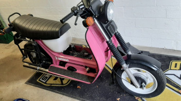

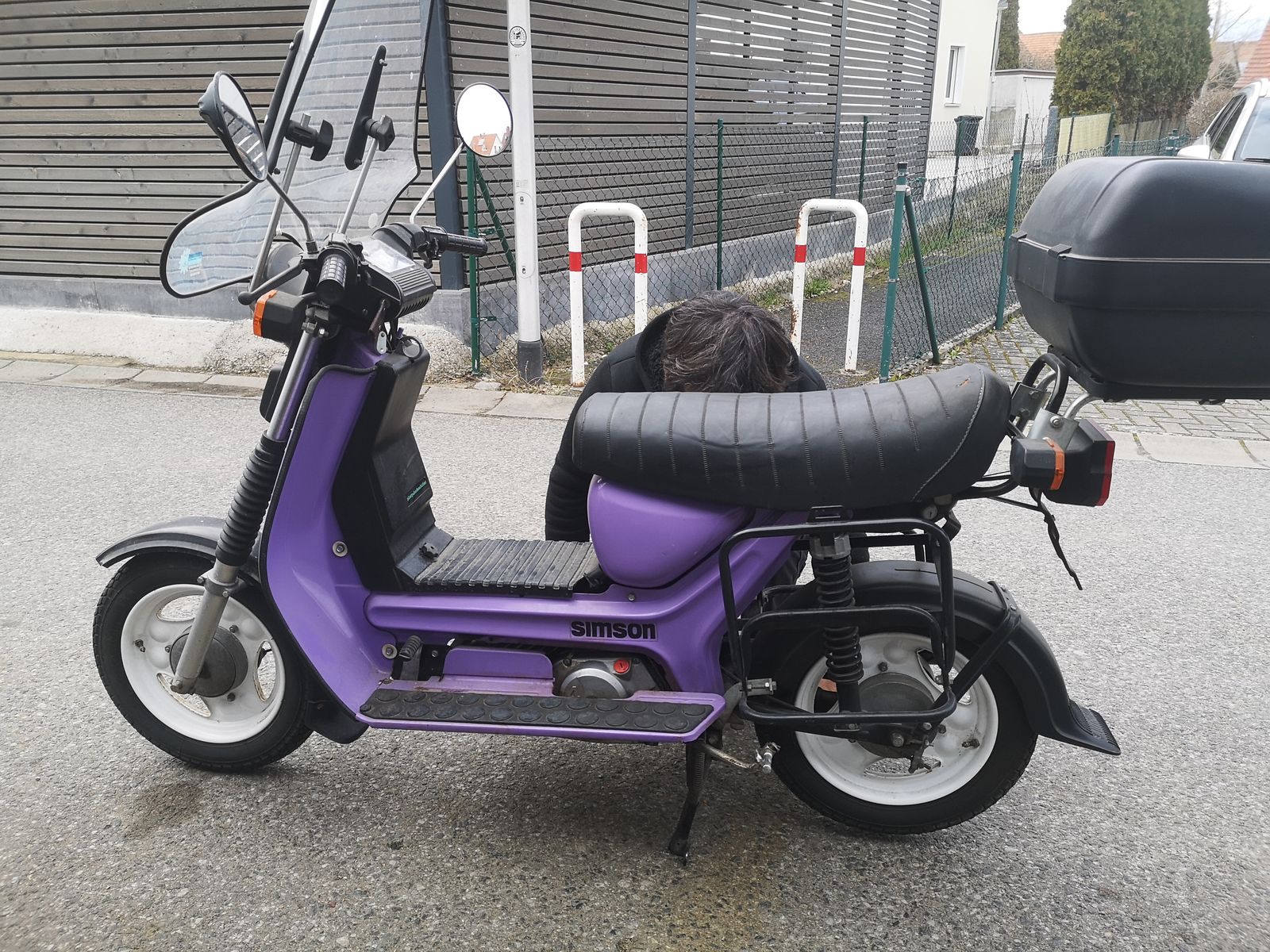

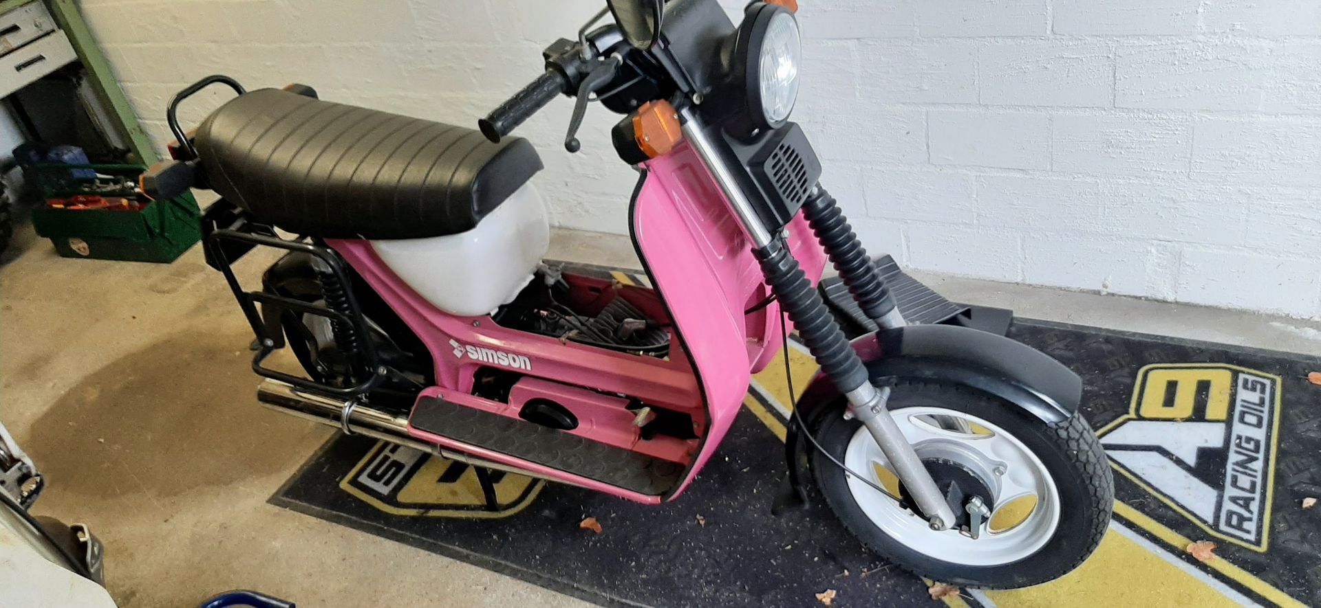

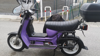

    Hier einige Bilder der Lila Versuchung von Milka, Zustand, fast neu, war fast 20 Jahr eingelagert gewesen.

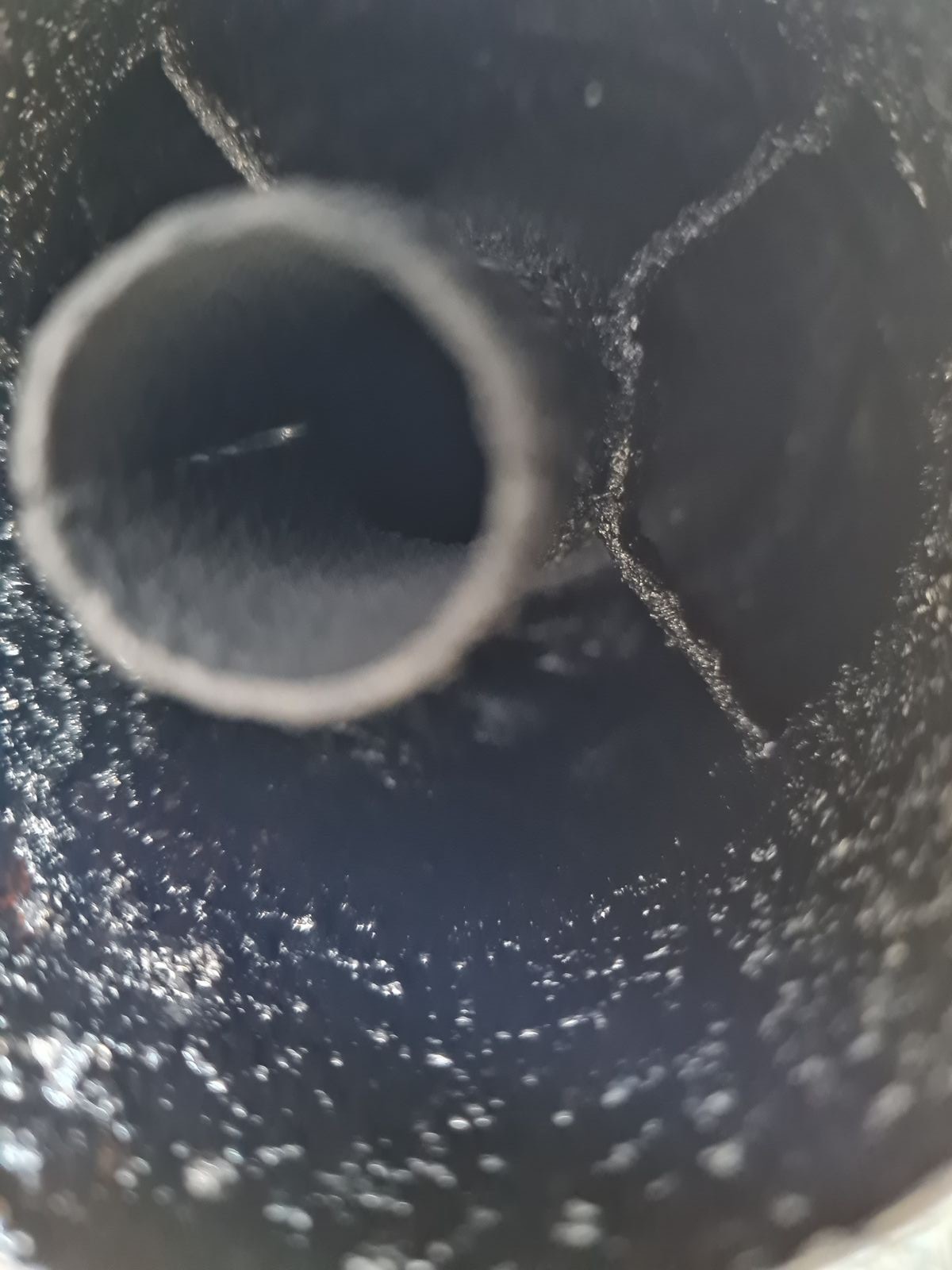

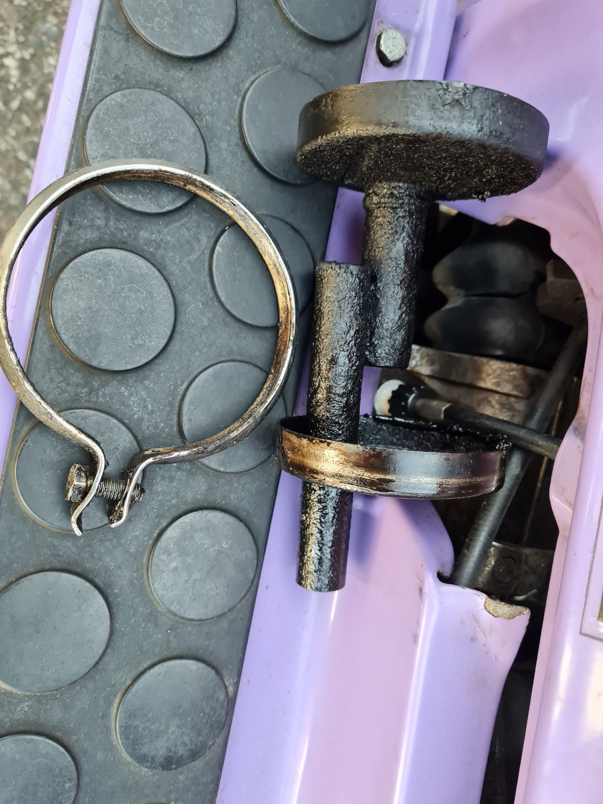

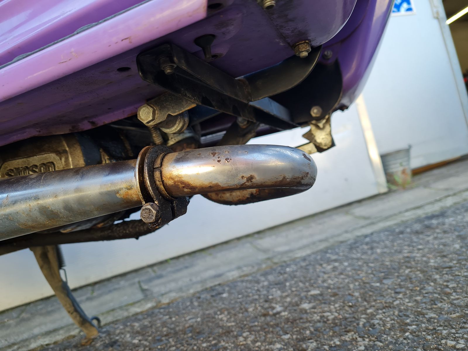

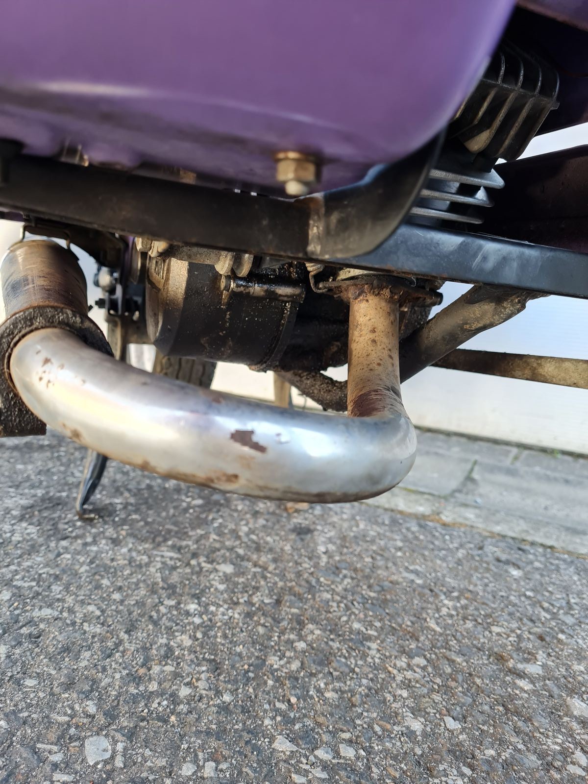

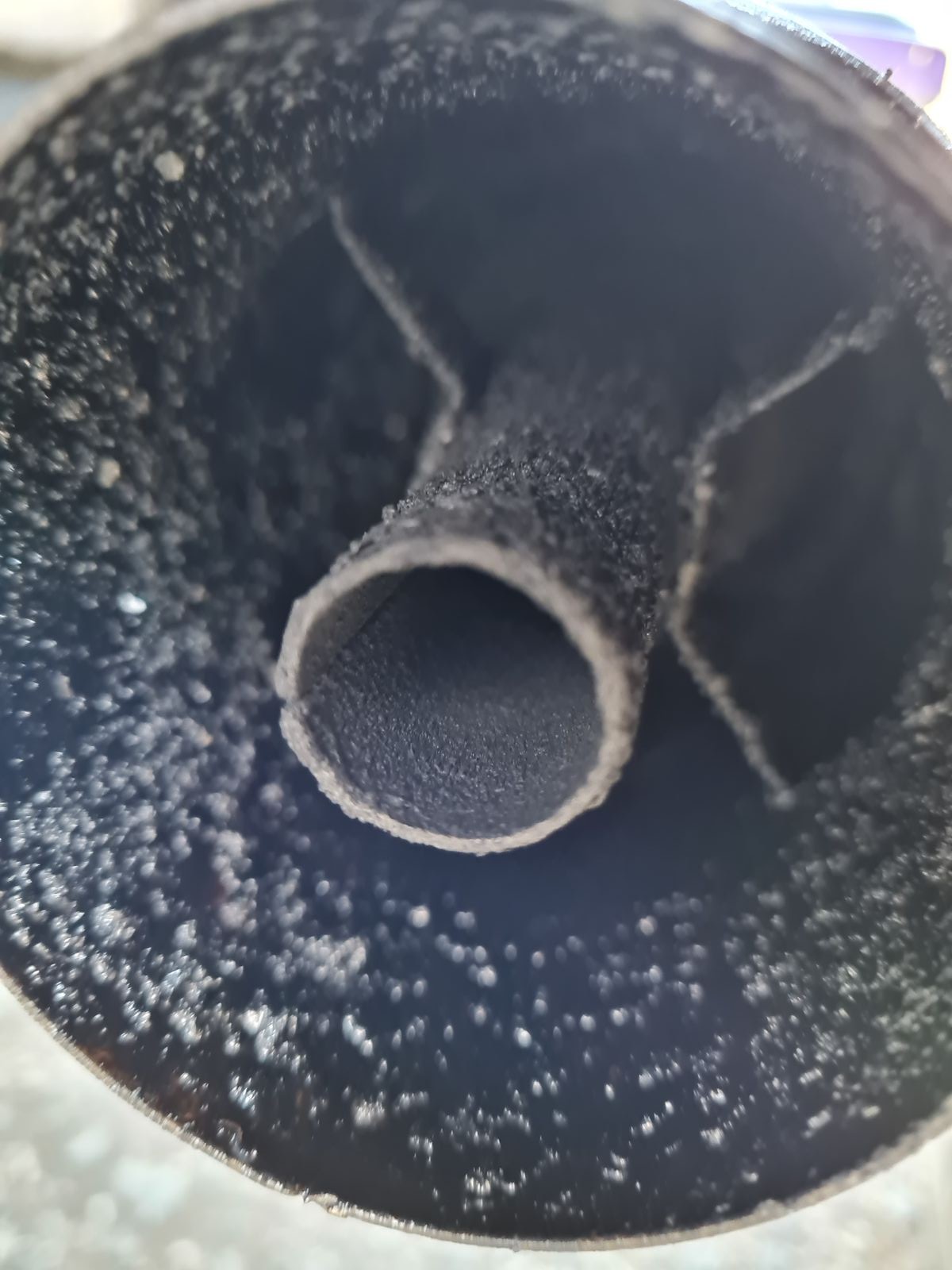

    Schau doch erstmal nach dein Auspuff ob Orginal ist, also ein Gegenkonus hat, wie ,lang der Krümmer ist, ob der Schalldämpfer Orginal ist usw. eh du anderen kaufst.
    Es ist nicht wichtig in welchen Shop du ein kaufst, sondern das es einer ist der originale Maße hat und ein Gegenkonus, also keiner ist mit nur ein Prallblech.

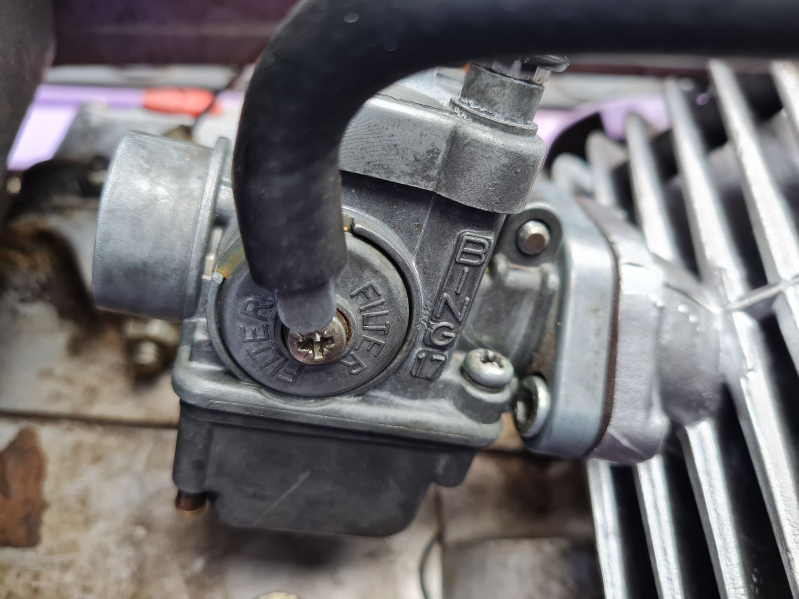

    "Vergaser lt. Betriebserlaubnis Firtz Hintermeyer 17/15/1106 Hauptdüse 68"
    Das ist einer für die 50km/h Ausführung, Keine Ahnung was da anders ist, ob die eine Durchmesser Reduzierung haben im Steckflansch.

    Vergaser
    In den 80ern wurde beim SR50 der BVF 16N3-2 verbaut (der sog. Sparvergaser).
    Es gab verschiedene Art und Weise hier drosselnd zu wirken - die Quintessenz ist eine Querschnittsverringerung im Vergaser.

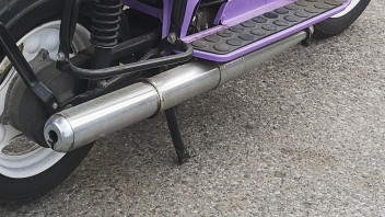

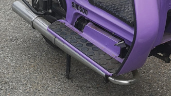

    Auspuff
    Eigentlich wäre meine erste Reaktion - kauf dir einen neuen der auf Worte wie (gelochter) Gegenkonus mit (gelochten) Prallblech und hohe Qualität hört (allerdings kenn ich hier auch keine direkte Komplettlösung) und sende mir deinen Auspuff zu (gegen monetären Ausgleich) 8-)
    Aber mach erstmal eine Bestandsaufnahme, vielleicht wurde auch nur durch Krümmerlänge / Störung Abgassteuerung gedrosselt.
    Weitere Themen:
    Kein Gegenkonus / "geschlossenes" Prallblech
    Endtüte mit Verengung

    Bilder von Auspuff mit Maßangaben
    Bilder von Vergaser mit genaue Maßangaben

    Zum Auspuff: Dieser Anblick wäre quasi der Optimalfall bei abgebauter Tüte
    Es ist aber immer besser du machst Fotos von dem was bei dir Phase ist.
    Dann gibt es nicht soviel Spekulation.

  • Keine Ahnung was da anders ist, ob die eine Durchmesser Reduzierung haben im Steckflansch
    Die Bing Vergaser unterscheiden sich untereinander nicht. Lediglich die Bestückung ist unterschiedlich.
    Da gibt es auch keine Drossel im Durchlass.
    Ja und was so eine andere Düse bringen
    Meist laufen die Motoren mit einer 70er HD im Bing besser als mit der 68er.
    Darum kann man das mal ausprobieren. (vor allem wenn er nicht mehr "gedrosselt" ist)
    :b_wink:
  • Die Bing Vergaser unterscheiden sich untereinander nicht. Lediglich die Bestückung ist unterschiedlich.
    Ich meinte auch nicht das der Durchlass vom Vergaser eine Drossel hat, der ist ja mit 15 in der Vergaser-Bezeichnung festgelegt,
    sondern der Stutzen der zum Vergaser gehöhrt, den hier https://www.zweirad-store.com/…0MCAp5EAQYByABEgJ3kvD_BwE.
    Wie man sieht gibt es auch ein für die 25km/h ein mit nur 10mm Durchlass.
    Bing 17/15/1106 (50km/h) und 17/15/1104 (60km/h) haben nach dem hier https://www.zweiradteile-shop.…ng-der-vergasertypen-bing die gleiche Düsenbestückung.
    Von da her weiß ich nicht was da der Unterschied sein soll,
    deswegen meine Vermutung mit einer Drosselung, also ein geringer Durchmesser des Stutzens oder so was wie das der Kolbenschieber nicht den vollen Querschnitt frei gibt.
    Wo liegt den der Unterschied ?

    Also einen Bingvergaser 17 mm mit ein 68 er HD

    Auspuff mit Schalldämpfer hinten (Siehe Bilder
    Läuft wesentlich besser ohne Luftfilter (bekommt anscheinend zu wenig Luft) Welche Maßnahme wird empfohlen.
    Frage, wenn neuer Auspuff, Vergaser, Zylinder mit Kolben oder sonstige andere Teilen, bitte um Link oder Empfehlung welcher Ihr auch nehmen würdet.
    Auspuff gibt es angeblich nur noch in der gedrosselter Fassung, bitte um Tipp wo ich einen original Auspuff herbekomme oder was raus gefräst werden müsste.
