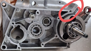

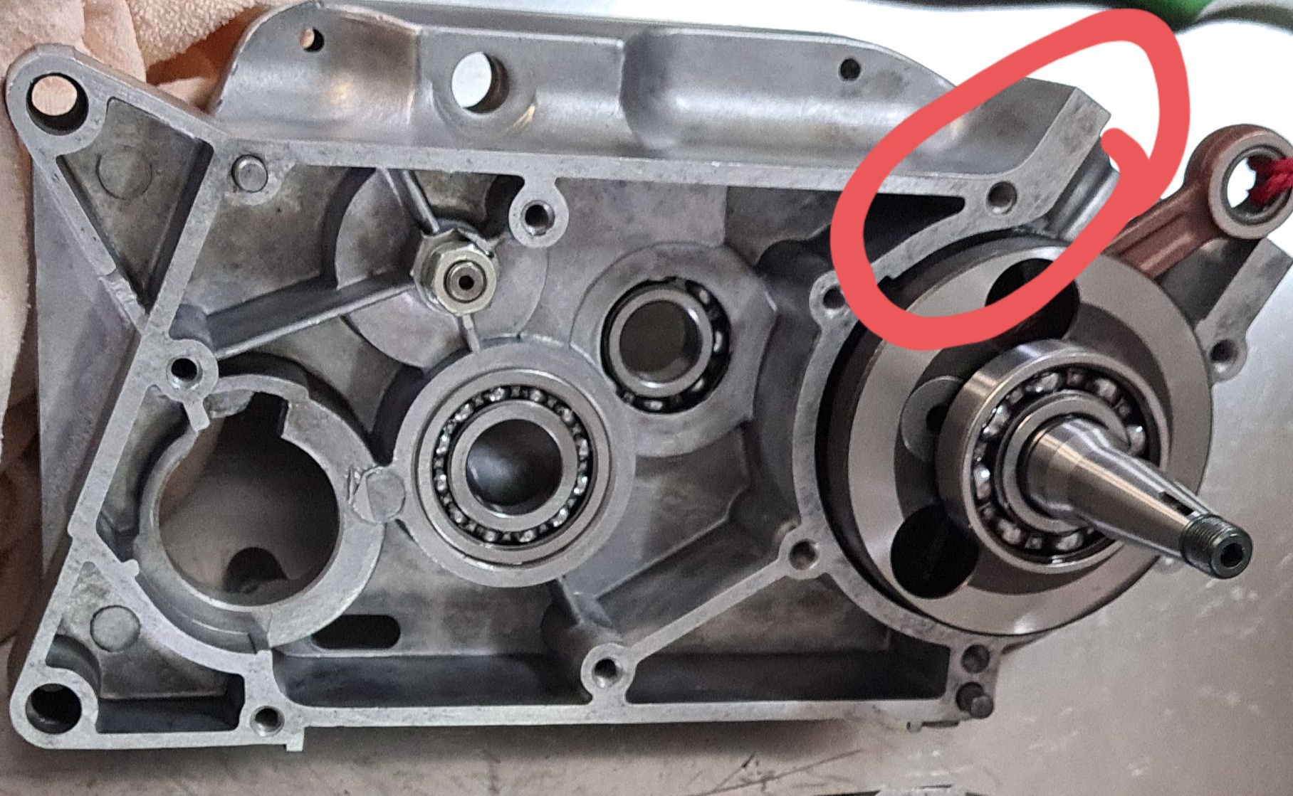

    wenn der Vergaser sauber und in Ordnung ist dann hört sich das für mich wie Falschluft an. Hatte letztens auch sowas:
    Das Standgas ließ sich nicht oder nur sehr hoch einstellen und die Drehzahl hat stark geschwankt. Habe durch die sich ständig wechselnden Drehzahlen auch mit Bremsenreiniger nicht richtig prüfen können. (Vielleicht geht das mit Startpilot auch besser als mit Bremsenreiniger, weil der Startpilot zerstäubt wird.) Habe dann mit Druckluft (Luftpistole) angefangen den Motor Stück für Stück anzupusten und konnte feststellen das der Motor über die Mitteldichtung Falschluft gezogen hat. Der Motor ging bei mir immer aus wenn ich mit Druckluft an die Stelle gepustet habe. Das war bei mir aber ein nicht regenerierter Motor bei dem die Mitteldichtung einfach fritte war. Schrauben nachziehen hat da auch nichts mehr geholfen.
  • Mein Motorgehäuse ist nagelneu. Habe die Dichtflächen extra mit einem Haarlineal überprüft, keine Unebenheiten. Eine Mitteldichtung habe ich auch verbaut. Ein Bekannter hat mir geraten einen weiteren BVF 16N1-11 zu kaufen und diesen zu testen, weil es wohl Fertigungsserien geben soll, wo die Vergaser sich absolut nicht einstellen lassen sollen... macht das Sinn?
  • Also ein neues Gehäuse, eine plane Dichtfläche und neue Dichtung garantiert nicht automatisch einen dichten Motor. Aber wenn du sauber gearbeitet hast kannst du es ja ziemlich ausschließen.
    Wenn du nicht weisst ob dein Vergaser auch funktioniert dann macht es schon Sinn einen neuen oder anderen funktionierenden zu verbauen. Vielleicht kennst du jemanden der einen funktionierenden da hat. Der ist ja auch schnell mal rumgeschraubt...
