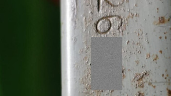

    ich habe aus einem Nachlass eine Kr51/ ? erstanden, leider weis ich nicht so richtig wo ich das Teil einordnen soll, da bisher die Papiere bei der Haushaltsauflösung nicht gefunden wurden.
    Ersatzpapiere wird schwer werden da der Rahmen kein Typenschild hat, aber mal eins besessen haben muß da der Abdruck vom Schild und die beiden Löcher von den Kerbstiften zu sehen ist.
    Den eigentlichen Besitzer ein 79 jähriger Opa, den kann ich leider nicht mehr fragen (Nachlass)
    Das Fahrzeug stand ca. 19 Jahre im Schuppen.
    Zu den Merkmalen:

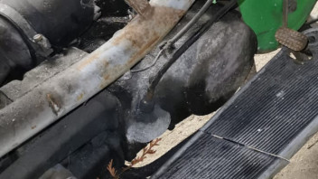

    Die Motoraufhängung für den M53 ist nicht vorhanden, also nichts geflext nichts...was eigentlich dann für eine Kr51/2 sprechen sollte.

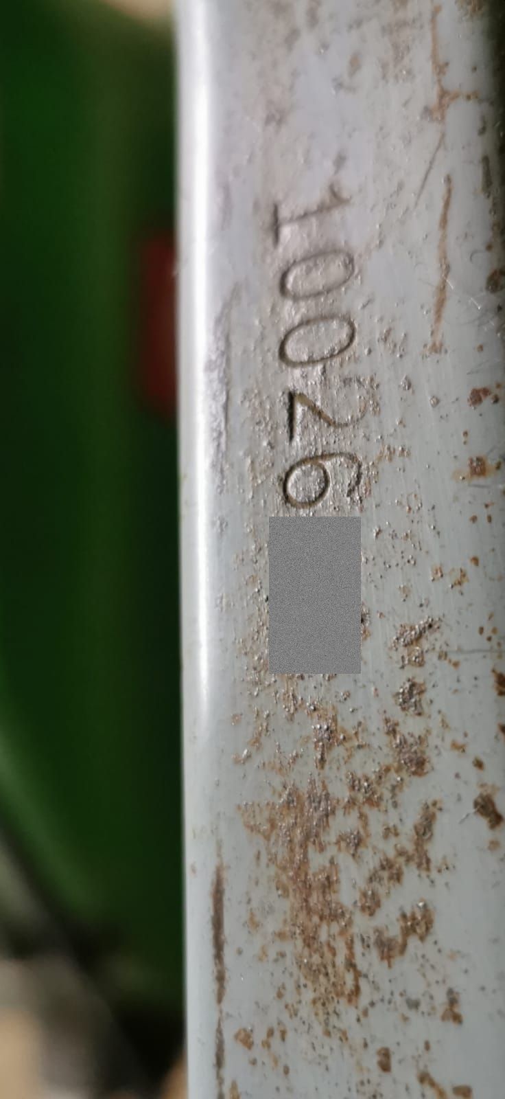

    Rahmennummer ist 7 stellig und beginnt mit 1002xxx, diese wiederum steht laut Internetliste für Bj. 79 was wieder für eine KR51/1 steht.
    Das Fahrzeug hat ein Bremsgestänge für die Hinterradbremse und kein Bowdenzug wie bei der Kr51/1
    Verbaut ist ein S50 Motor.

  • Ich finde viele der Vorschläge zu kompliziert. Speziell so Geschichten wie eben, mit der Motoreintragung. Damit macht man die total simple Standard Abnahme verwirrend. Völlig unnötig.
    Es ist doch ein 2er Rahmen (anhand der Bilder unmissverständlich), also M500 Reihe rein und fertig.
    Ich habe schon einige Fahrzeuge durch den TÜV geschoben, da Flensburg eine Ablehnung gesendet hat.
    Warum alle so eine Panik haben, ist mir unverständlich. Es muss nur verkehrssicher, im ersichtlichen Teil serienmäßig und die Rahmennummer sauber sein, dann ist das ein ganz simples Prozedere.
