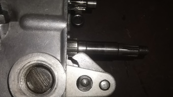

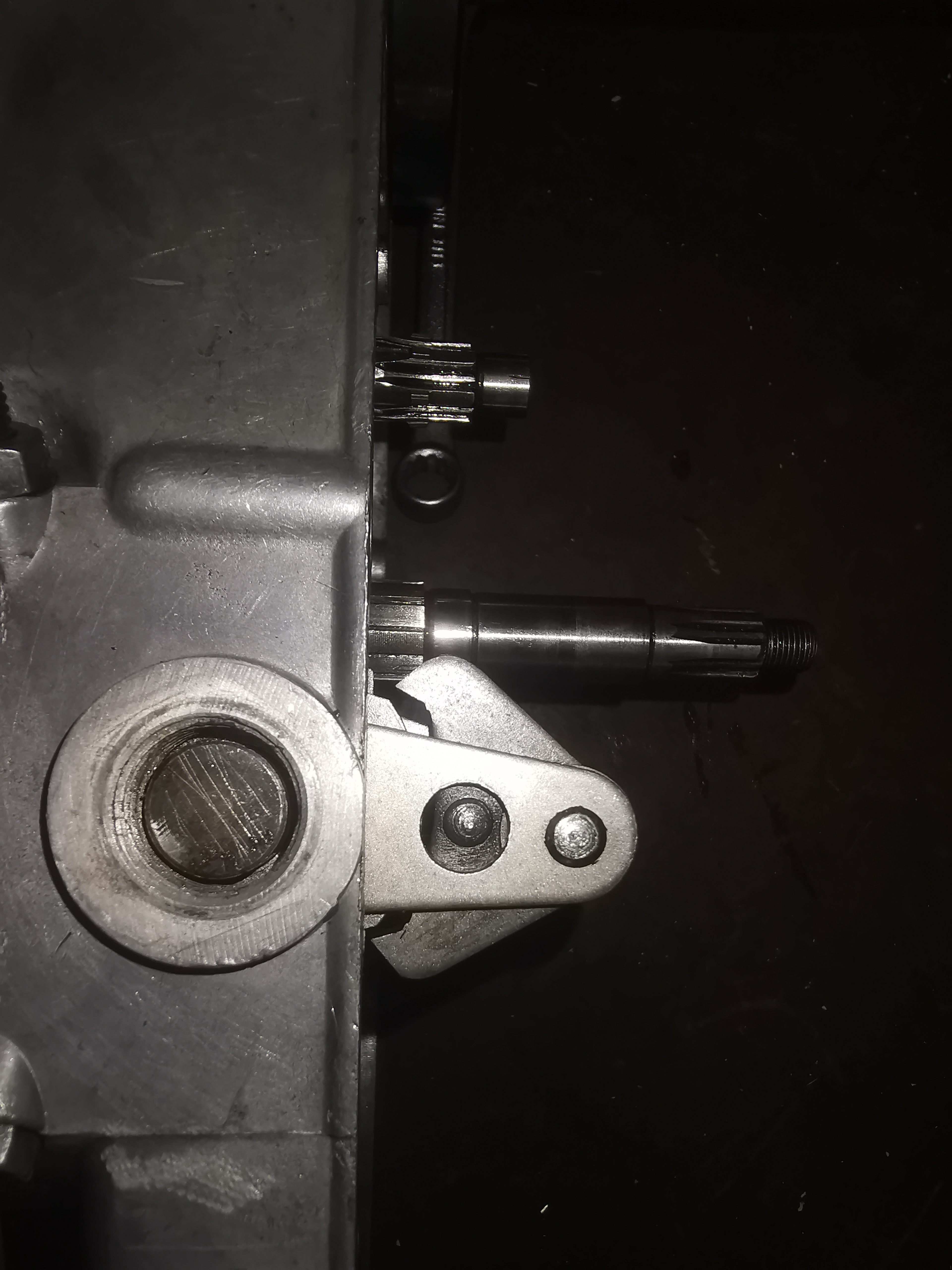

    Mir ist aufgefallen, daß der Schaltautomat nicht rechtwinklig zur Gehäuse Trennfuge steht. Sollte das nicht so sein? Hab grad keinen zum vergleichen da.

  • Irgendwie sieht die Verzahnung auf der Kupplungswelle nicht gesund aus, (kann aber täuschen)
    sitzt das Festrad da noch richtig darauf oder kippelt das auf der Welle ?
    Wie sieht den das Ratschensegment sind da die Zähne womöglich rund ?
  • Montiert ist alles richtig, geht das auch falsch? Auf der Hackenscheibe stehts sogar drauf.
    Die Schaltbrille rastet gut ein.
    Die Verzahnung der Wellen ist in Ordnung, durch das Öl sieht das etwas merkwürdig aus.
    Die Zahnräder kippeln nicht, mit den Zähnen vom Segment kannst du dich rasieren.
