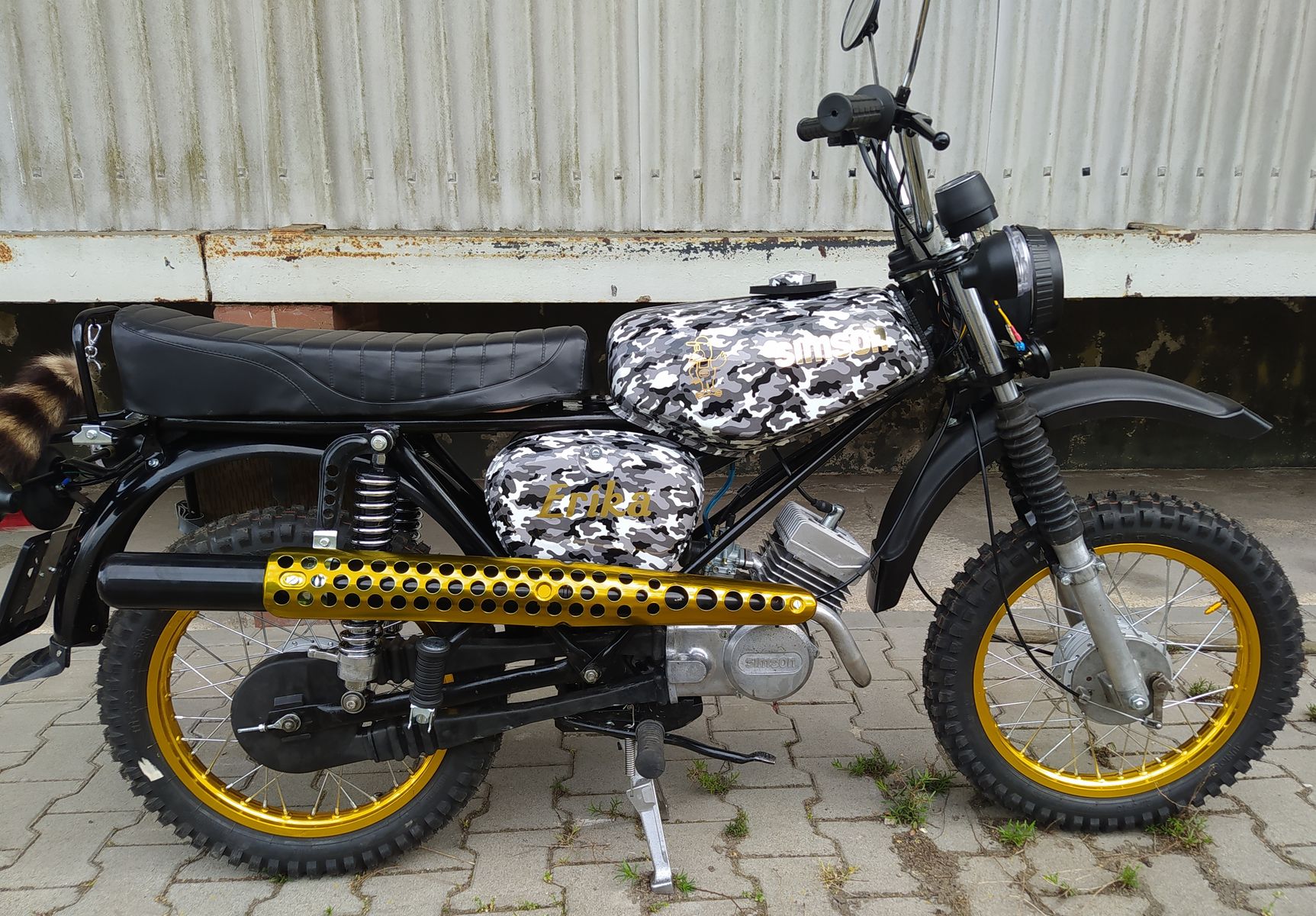

    Hallo,
    ich wollte hier wieder ein weiteres Umbauprojekt vorstellen:
    (Vorweg gesagt bin kein richtiger Schrauber, deshalb danke an meinen Chefmechaniker und Bruder für deine Geduld und dauerhafte Hilfe)

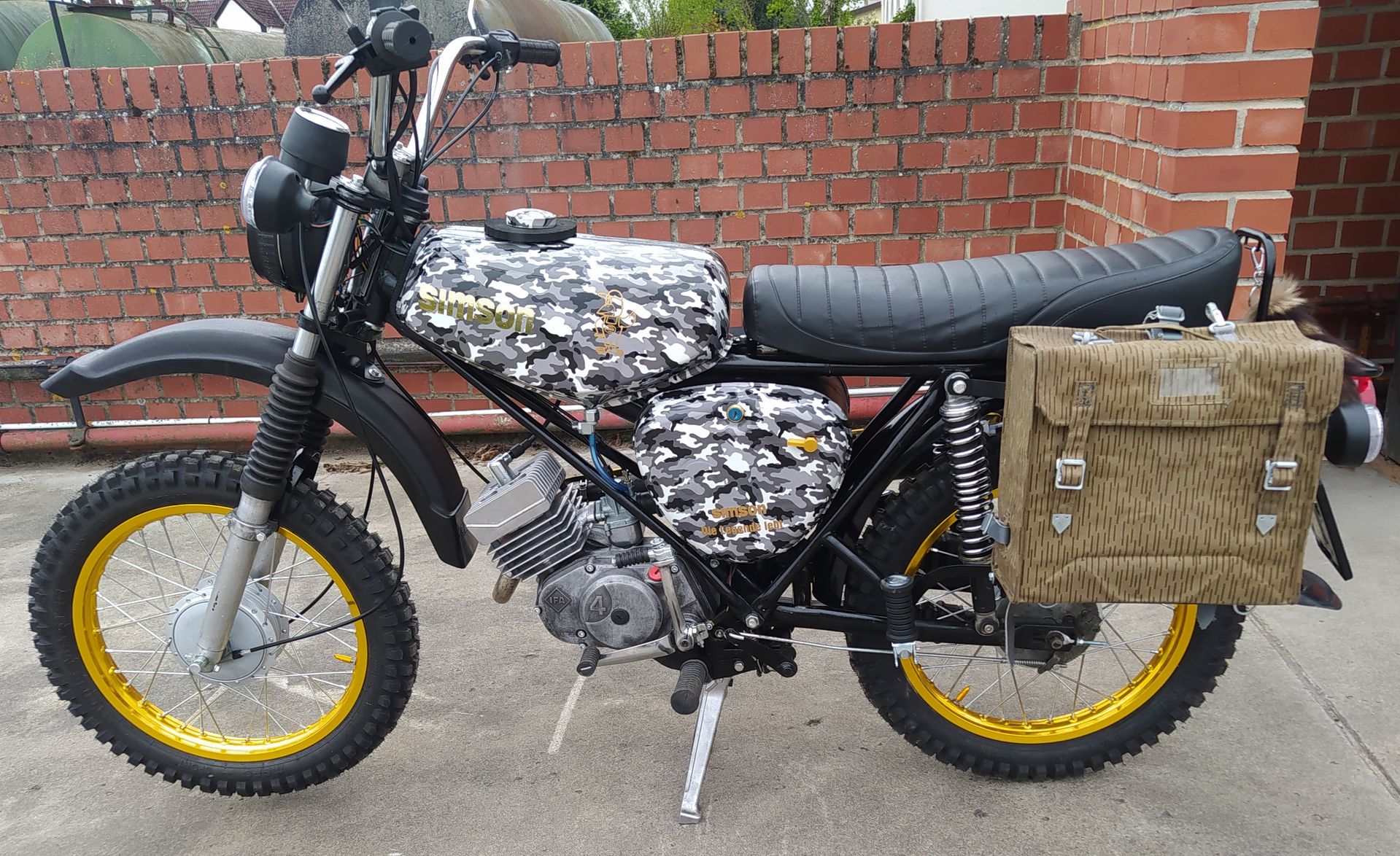

    Simson S 51 E "Erika"
    Ausgangslage:
    Ich habe damals mich über den Tisch ziehen lassen (Ja lacht gerne, ich bin geheilt und nun deutlich schlauer) und viel zu teuer eine ne Ungarnkiste (richtige Blendergurke) gekauft die für dieses Projekt als Teilespender dient.
    Alle Teile werden nun auf einen DDR Austausch Rahmen mit KBA Papieren (Die sogar sagen es handelt sich um eine E Version der S Klasse) verbaut.
    Technik:
    Das Fahrzeug soll komplett auf Vape umgebaut werden und bekommt dabei einen neuen Kabelbaum, da der alte Murks ist. Es wird kein Leistungtuning geben, ein 4 Gang Motor wird seine Dienste in "Erika" mit 50 ccm verrichten.
    Optik:
    Die Optik wird grob gesagt ein durchaus wilder Mix aus Patina (Rahmenteile, kleine Dellen im Tank etc) mit goldenen Teilen werden. Das Tankset ist dabei in Us Schnee Camouflage gehalten und wurde mit Aufklebern in gold verschönert. Die Felgen sind in Gold und das Schutzblech soll schwarz werden.
    Es wird eine NVA Tasche angebracht und vorne wird es Enduro Plastik Schutzblech geben.

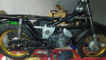

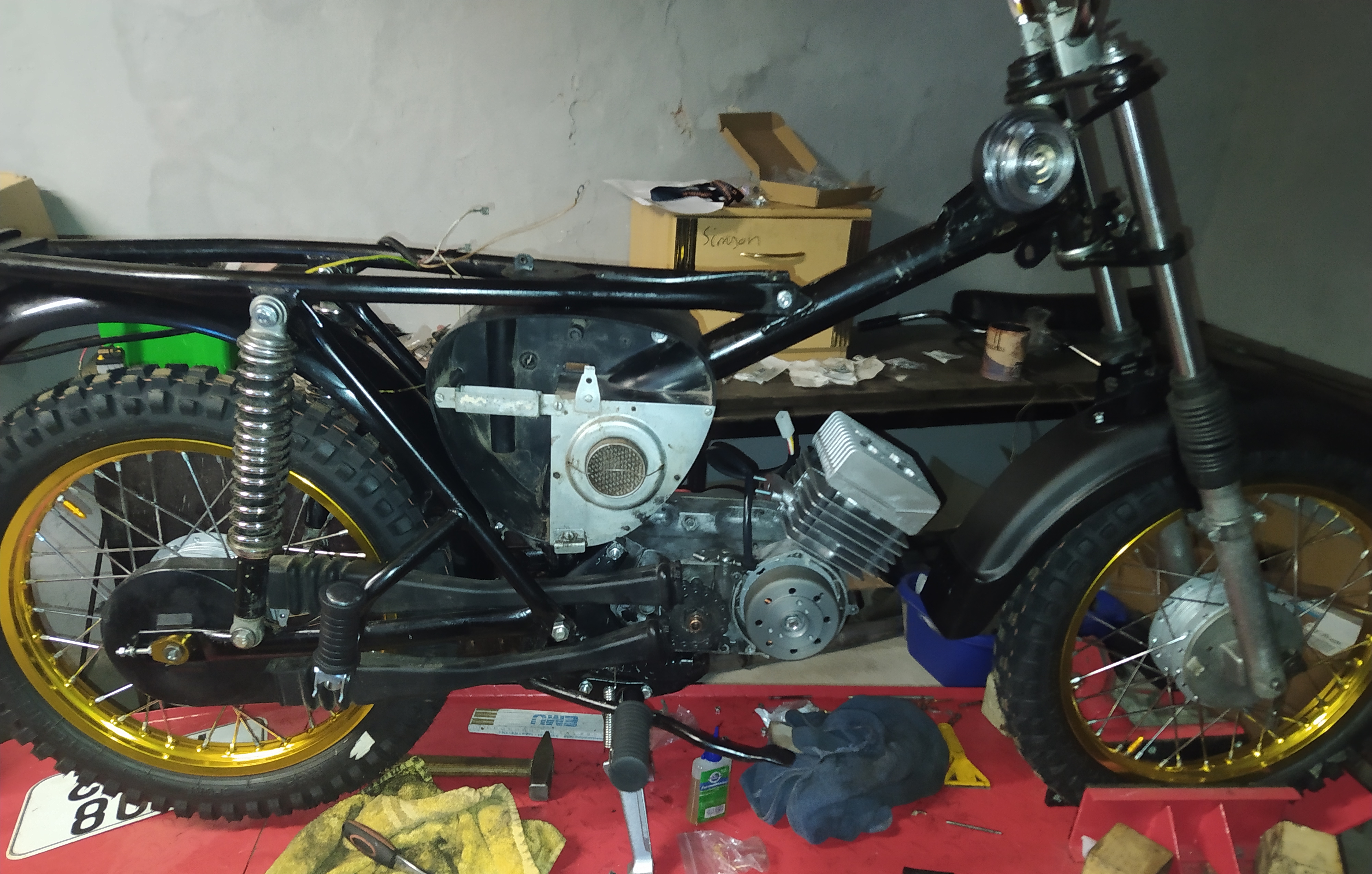

    Was wurde schon gemacht:
    -neue Kupplung, Kolben und Zylinderkopf verbaut (Almot)
    -Motor hat "Hochzeit gefeiert" mit dem Rahmen
    -Felgen wurden verbaut, sowie alle Rahmenteile (Erika, steht nun wieder auf eigenen "Füßen"
    -Telegabeln wieder flott gemacht
    -Lenker verbaut
    -Schutzbleche verbaut-Gepäckträger sowie Blinker montiert
    Einmal editiert, zuletzt von JPJF1995 ()

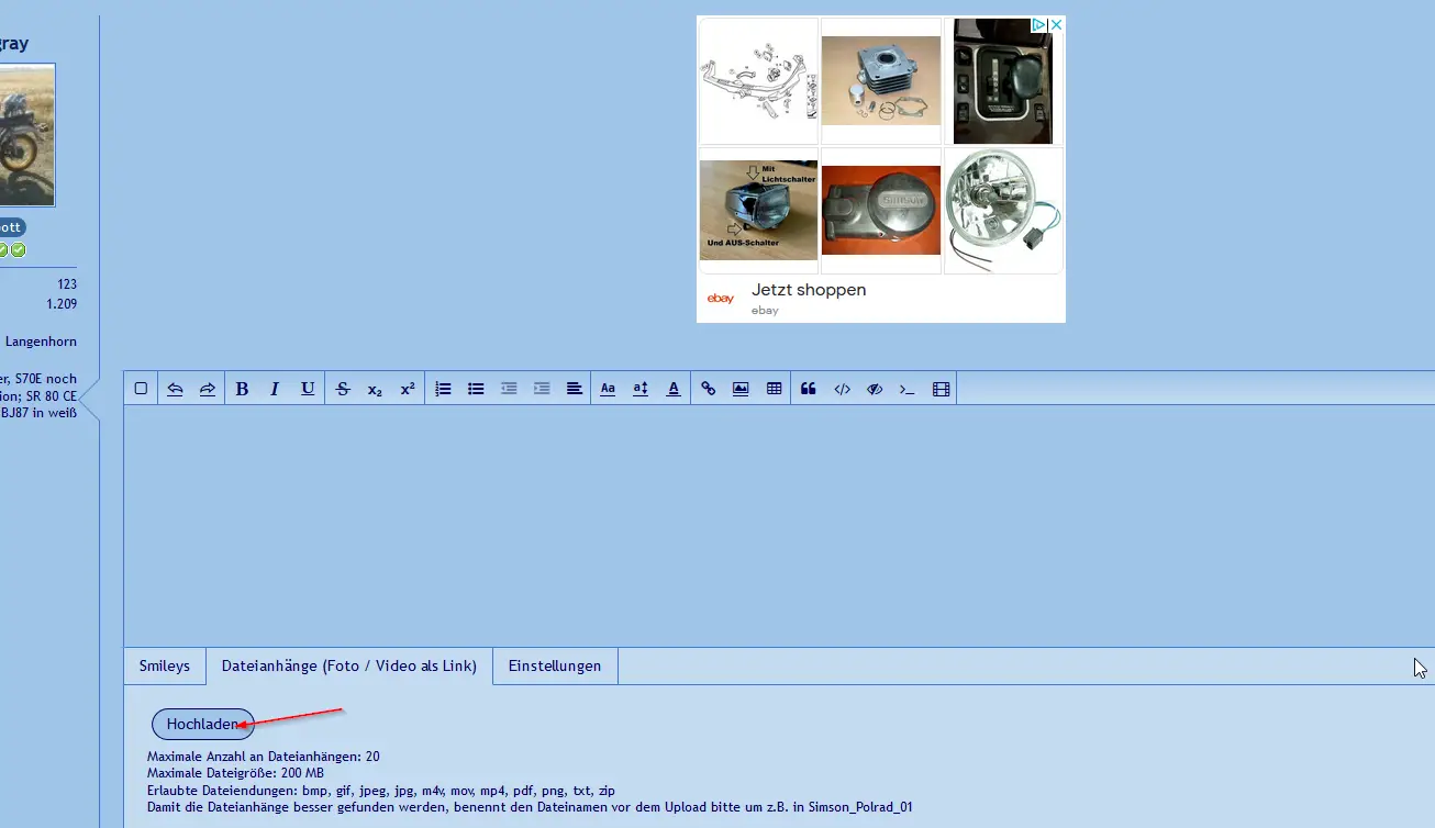

  • Natürlich, Bilder sind eine feine Sache. Leider verweigert mir das Forum Bilder als Anhang hochzuladen. (Er meldet mir immer etwas von falschen Parameter "className"
    ich habe da ich noch nicht viel zeigen kann oben nun ein Bild hinzugefügt!
    (Musste dafür extra am PC, kann per Handy warum auch immer nichts uploaden.
    Ps. Ich kann auch jetzt keine Bilder posten mit dieser Antwort.

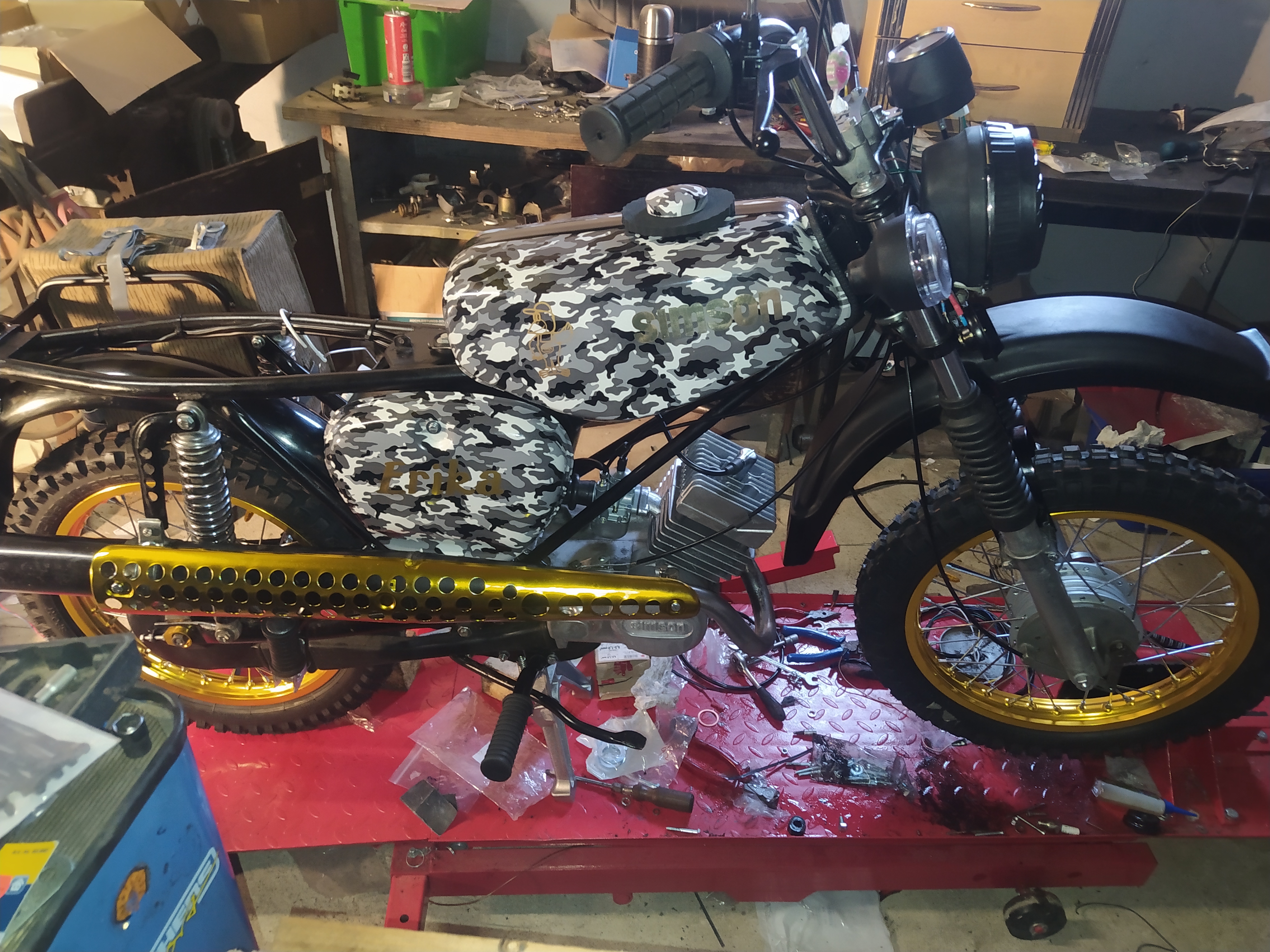

    es ging nun endlich etwas weiter.
    Es wurden nun die Kabel verlegt, Blinker vorne und hinten, Rückleuchte , sowie Zündung funktionieren auch. Bowdenzüge sind , genau wie der Vergaser und der Gepäckträger nun verbaut.
    Ich würde ja gerne Bilder hochladen aber egal welche Browser (ob Pc oder Handy) ich benutze es klappt leider nicht.

    wir nähern uns bei unserer "Erika" langsam zum Ende.
    Alle Kabel sind nun vernüftig verlegt, alle Leuchtmittel funktionieren (außer die besch... Tachobeleichtung) und der Hobel startet sogar nun ohne das er Getriebeoil trinkt )
    Fehlt nur noch eine Probefahrt und das einstellen der Gänge/Kupplung sowie die Sitzbank und ein Großputz.
    Außerdem suche ich noch NVA Produkte wie Taschenlampe, Spaten usw. die als Deku ans Moped sollen.

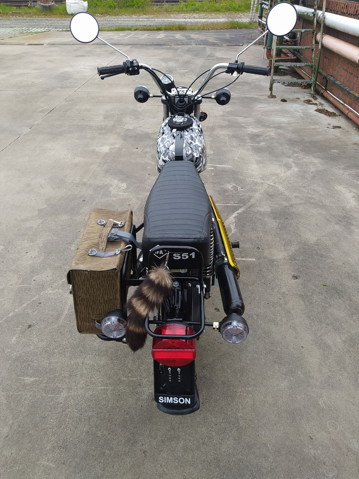

    ich melde mich mal wieder zu Wort.
    Endlich wurde heute die erste Probefahrt mit Erika gemacht und diese verlief ganz okay, diverse Kleinigkeiten müssen nochmal gemacht werden.
    -der schwarze emalierte Auspuff muss ersetzt werden , da dieser so schrecklich laut ist und keine Leistung hat bzw. bringt (ist wohl nachgeholfen worden)
    -Die Bremsen bremsen sehr bescheiden, trotz neuer Belege
    - Die Stoßdämpfer hinten sind so weich das die Federwirkung gegen null ist, hat wer einen Tipp welche ich mir kaufen könnte?
    -Die Sitzbank bzw. das Polster davon ist mir viel zu weich, mit meinen 70 Kilo fühlt es sich an ob ich auf dem nackten Blech sitze.
    Hat wer einen Tipp für etwas "mittelhartes"
