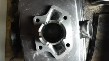

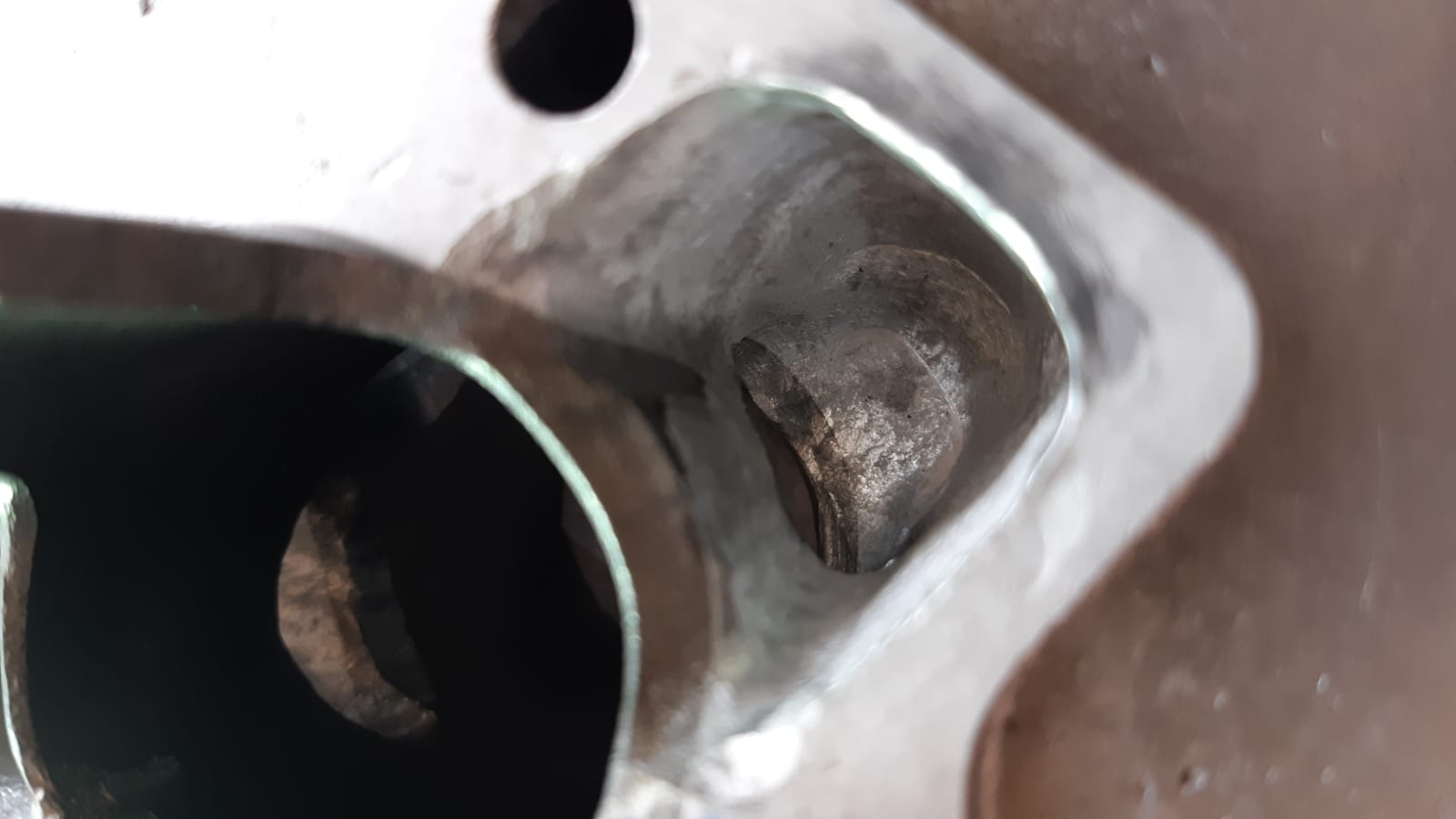

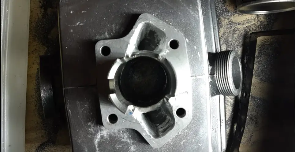

Ich habe heute noch einmal weitergearbeitet. Denkt ihr ich habe jetzt die Kanäle noch gerettet?
Ehrlich bitte.

Das sieht nicht wirklich besser aus.Zudem hast du ja sogar die Innenradien weggenommen.
Verbuche es als Lehrgeld und besorge was fertiges.mfg
Mach mal nichts mehr in Richtung einlass oder Auslass an den strömern, Miss mal bitte wie hoch du gekommen bist strömeroberkante zu buchsenoberkante
Die innenradien muss er wegnehmen er hat kein richtiges Werkzeug, er kommt nicht ran.

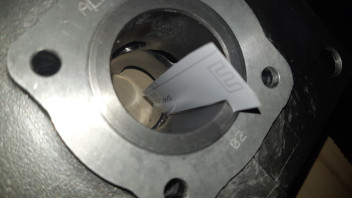

Habe mal nachgemessen (mit deinen Schablonen).
Zitat
die E- Schablone andersrum rein
Die Qualität sieht nicht so lecker aus
Steck mal bitte die andere Schablone in die Strömer um die Spülung hinterzu zu kontrollieren -
Denkst du an dem Zylinder kann man noch was machen außer wegschmeißen?

So schlimm sieht der nicht aus, Strömer vom Fuß aus solange ausarbeiten bis die Schablone reinpasst
Sie gibt die Richtung und breite der Strömer vor von innen
Sie muss in beide Strömer gleichzeitig passen -

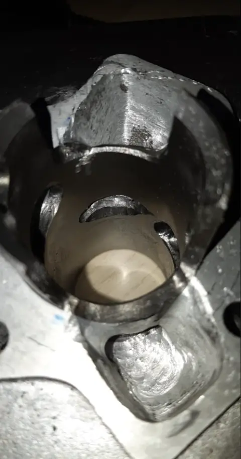

Ich danke euch für eure Antworten.
Ich hätte 3 Fragen diese wäre:

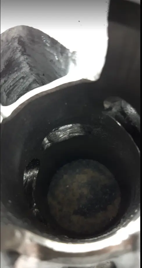

Was passiert, wenn die Überströmkanäle wie bei mir ausssehen bearbeitet wurden?
Was passiert, wenn man im Überströmkanal die Innenradien weggenommen hat?

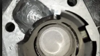

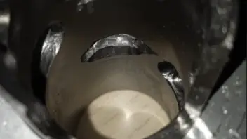

Was passiert, wenn ein Überströmkanal am unteren Ende (vom Zylinderfuß Richtung Laufbuchse) recht abgehackt ist also der Übergang auf die "gerade" Richtung Laufbuchse? -->siehe Foto (Das erste Foto ist der schlecht gewordenen Überströmer und das zweite Foto ist der gut gewordener Überströmer) -
Dir fehlt einfach Routine und Werkzeug. Wichtig ist halt, dass du dabei lernst. Ab Zylinder 10 machst du nicht mehr minus.
