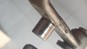

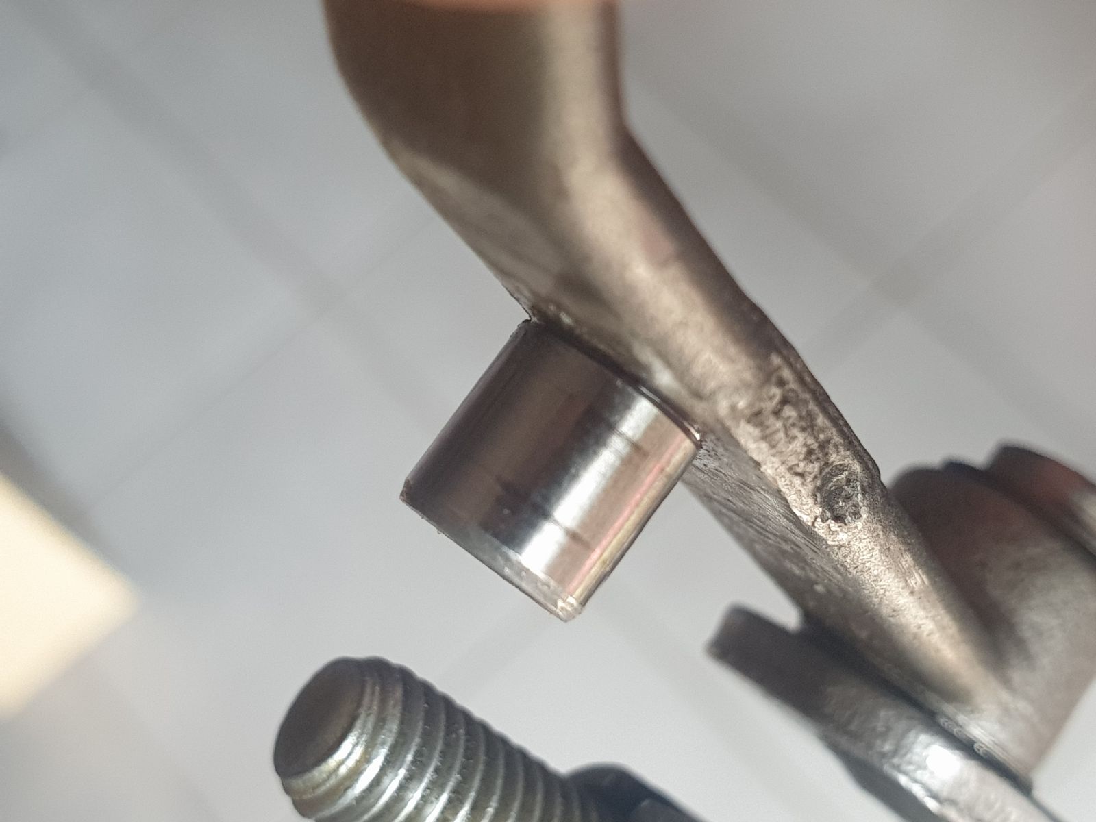

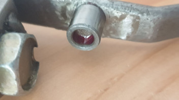

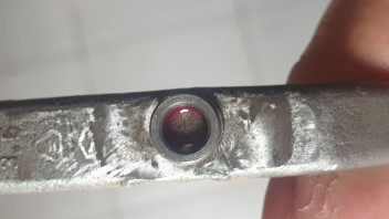

    Hab die "AKF Version" mit Bohrbuchse selbst gemacht. Up-cycling aus dem alten original Schwenkhebel.
    Benötigtes Material: Bohrbuchse 5/8/8mm ( I/A/L) für 1 EUR. Akkuschrauber, Dremel, Messschieber
    Ergebnis: bin zufrieden!
    So hats ohne Drehbank geklappt:
    Hebel mit einem Akkuschrauber langsam rotieren lassen, so dass der Bolzen des Hebels um die eigene Achse rotiert.
    Habe dazu eine Schraube durch ein Holzstückchen gederht und die Schraube ins Bohrfutter gespannt.
    Hebel auf das angepasstes (Stufe reingesägt) Stückchen Holz geschraubt, dass der Zapfen gerade und in der Mitte sitzt (über der Achse der Schraube).
    Während der Hebel um den Zapfen LANGSAM rotiert, mit dem Dremel auf Maß geschliffen. Wird nicht perfekt, aber erstaunlich genau...
    Buchse ist innen 4,97 mm. Zapfen habe ich auf 5,15 mm geschliffen (ca.). Buchse heiß, Schwenkhebel kalt gemacht. Schraubenkleber drauf und im Schraubstock aufgepresst. Buchse ist länger als der original Zapfen. Korrigiere ich beim Einbau.
    Spiel in der Walze ist ideal.
    Beim Aufpressen drauf achten, dass die Innen-Phase der Buchse zum Hebel zeigt. So kann die Buchse bündig aufgepresst werden.
    Die Aufgewendete Zeit ist sicher mehr wert als das Ding bei AKF zu bestellen - aber darum geht's bei solchen "Tüftelarbeiten" ja zum Glück nicht.
