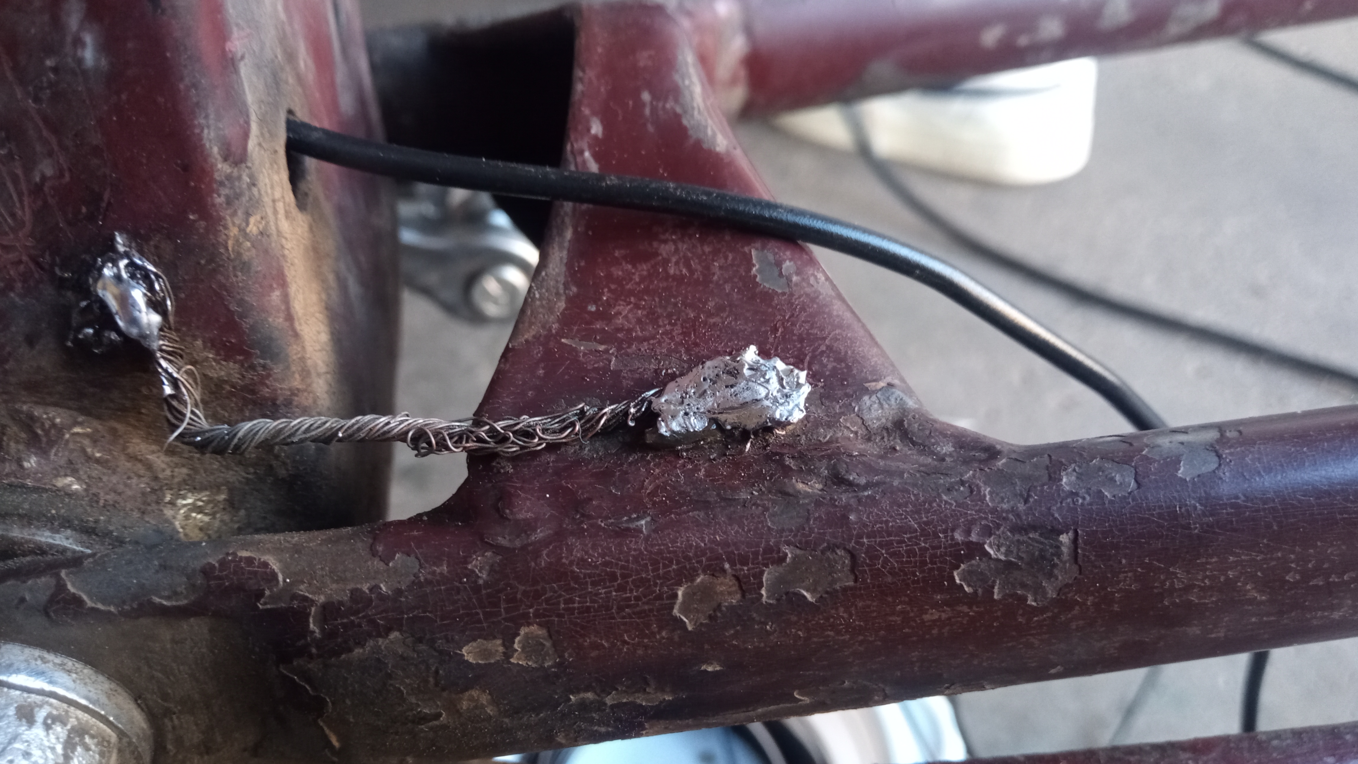

  • Dann habe ich noch die Massenbrücke neu verlötet. (Foto im Anhang)
    Sicher das die so original ist ?
    Sowas habe ich ja noch nie gesehen...

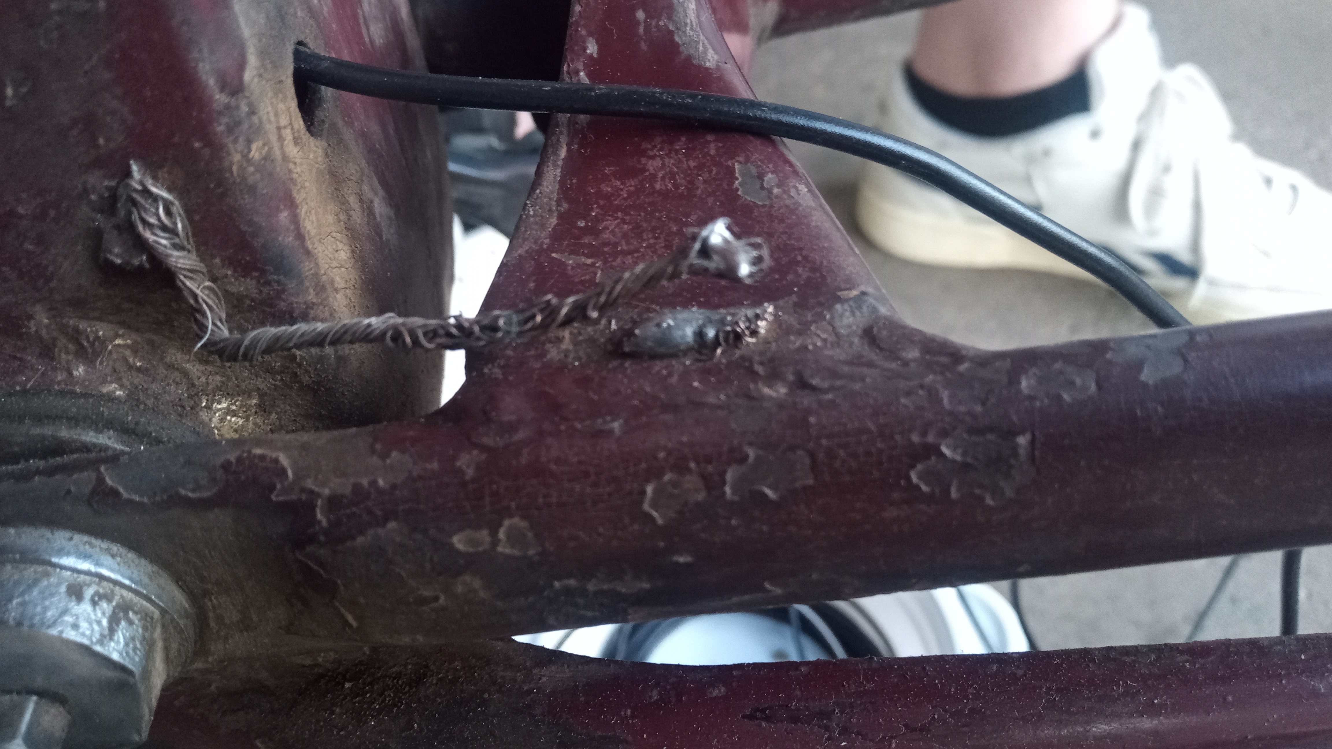

  • Ich denke auch, das du die Masseverbindung anders lösen solltest! Die Lötstellen werden an der Stelle wieder brechen, sobald du ein paar mal die Schwinge bewegt hast!
    Lieber das Kabel etwas länger wählen, damit es besser beweglich ist und mit Kabelschuhen und Schrauben arbeiten, zu den nächst gelegenen Löchern in Rahmen und Kotflügel.

  • Das mit dem Massekabel ist Mist.Es gibt für den SR2 einen Schaltplan mit einer Sicherheitsschaltung für die Rückleuchte, das wäre hier wohl die beste Wahl.
    Mfg Jan
  • und erstmal nen vernünftiges Kabel nehmen, son koppelzaun is da wenig geeignet für.
    Gibt da so komische flexible Kabel, die können Bewegungen ziemlich gut aufnehmen...
