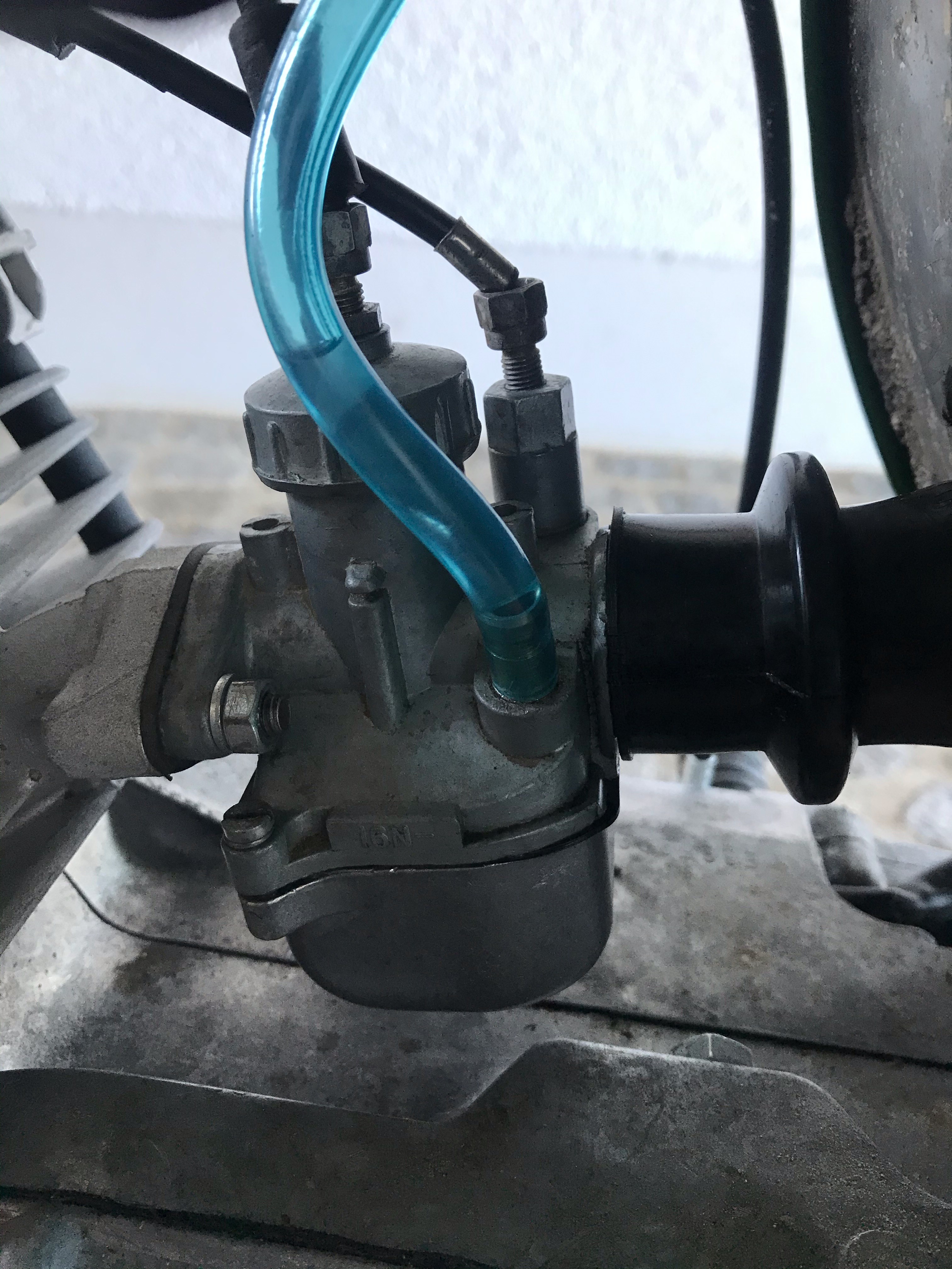

So anbei die gewünschten Fotos.

Ein ordentlicher Vergaser wirds retten, so wie das Ding aussieht.
Nimm MZA, das ist wahrscheinlich am einfachsten abzustimmen.
Bestellen, aufmachen, Kontrollieren ob die Werte stimmen - sauber machen (manchmal sind Späne drin) und dann Gas geben.
Das die Gemischschraube so weit draußen ist, ist aber nicht normal.
Sieht nach ein Nachbau von ein 16N1-1 oder -3, -6, aus.
