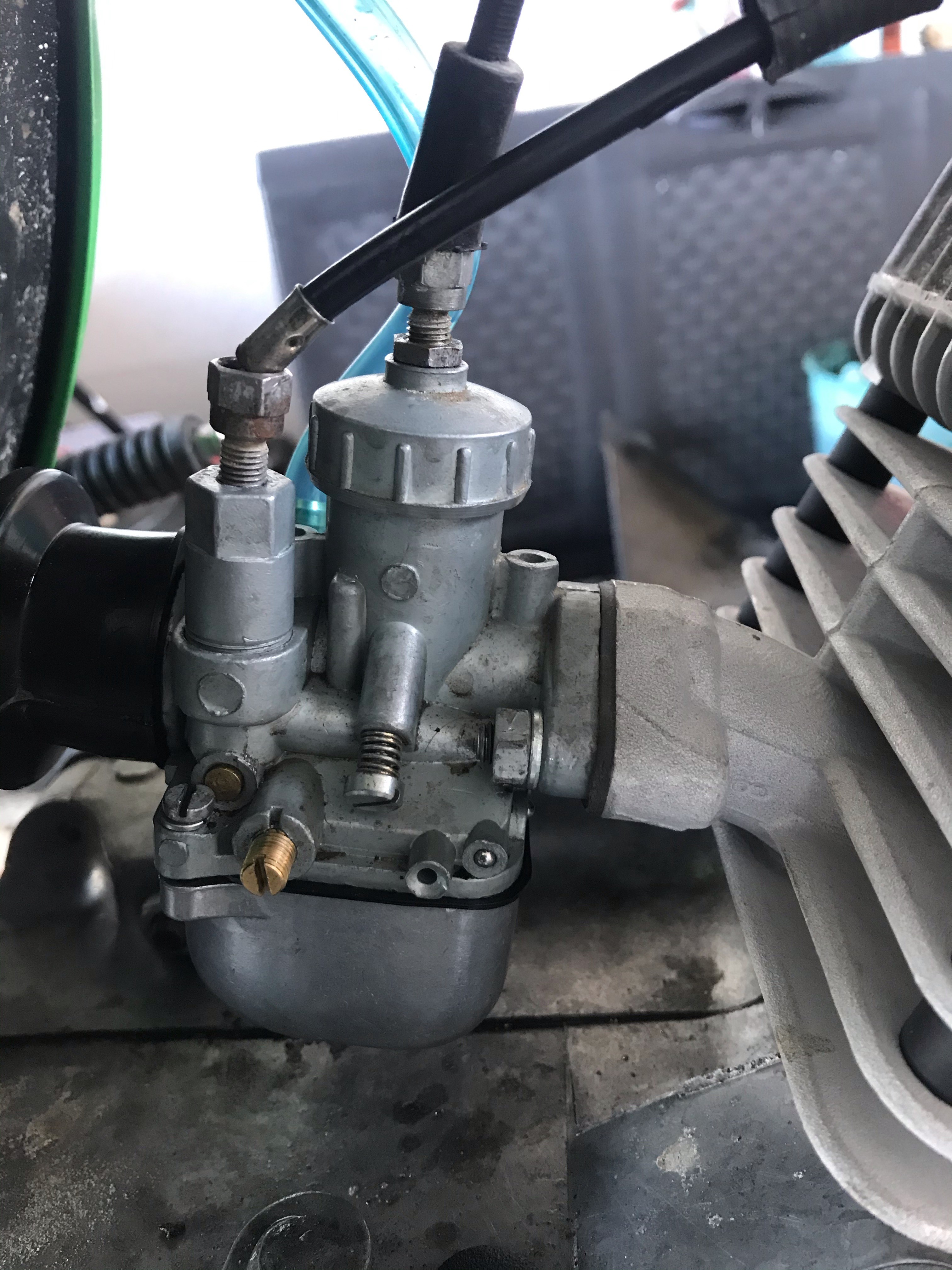

    Ich habe letzte Woche meinen Motor Regeneriert (Lager,Simmerringe,Schrauben etc.) im Zuge dessen habe ich vom Stino 50er auf einen Reso 60 von Lang Tuning umgerüstet.
    D.h. Setup wie folgt:
    S51 B
    Vergaser: 16N- mit 215er Nadeldüse und 09er Nadel sowie 70er HD (vor kurzem gesäubert und Schwimmerstand kontrolliert)
    Zylinder: Reso 60 lt
    Zündung: Vape 1,5 v.OT
    Lufi: Stino (vor kurzem gesäubert)
    Auspuff: Stino (vor kurzem gesäubert)
    Gemisch: derzeit SuperPlus 1:30 mit Adinol (sonst SuperPlus 1:50 allerdings wegen Einfahren 1:30)
    Hoffe ich hab nix vergessen was wichtig wäre :)
    So nun zu meinem Problem...

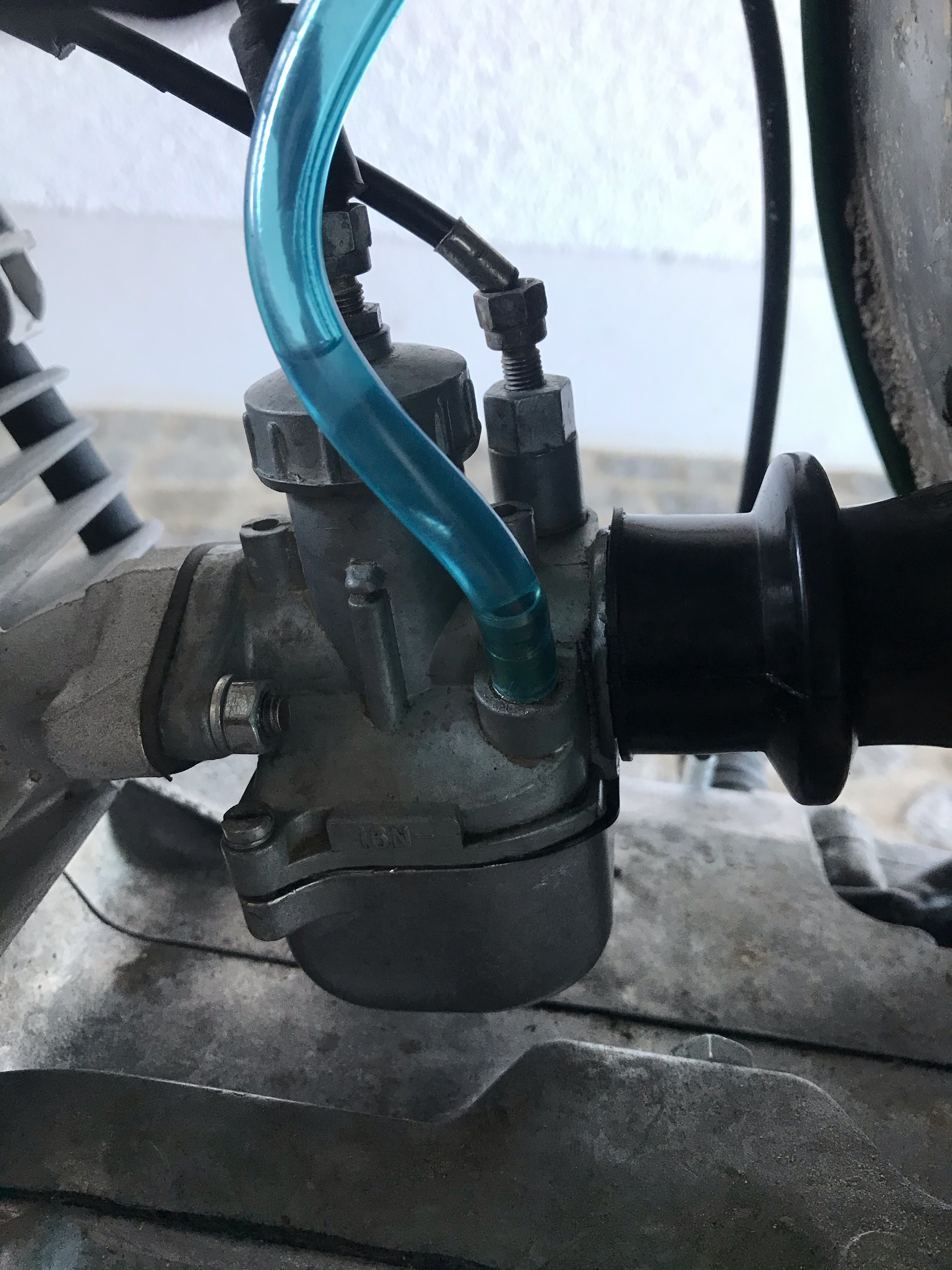

    Bin den Kahn bis jetzt 60 km gefahren. Er springt ohne Startvergaser an und fährt sich ausßer beim anfahren(da zieht er ned soo gut) gut. Wenn ich jedoch auf ne Kreuzung o.ä. zufahre und Gas wegnehme will er ausgehen, wenn ich ihn nicht mit Gasstößen bei Laune halte (funktioniert auch nicht immer). Wenn man ihn abstellt und nach paar Sekunden wieder an kicken will springt er nur wiederwillig an und läuft dann einigermaßen stabil im Standgas, sobald man aber Gas gibt geht er (mit einem "Röhren") aus.
    Meine Vermutung war dass er absäuft. Allerdings ist die Leerlauf-Luftschraube komplett herausen und die Bedüsung mit ner 70er HD scheint mir für nen 60er Reso eh schon recht gering ( ZK-Bild war gestern nach 50 km fahrt einigermaßen Rehbraun). Teillastnadel ist in der obersten Kerbe. Wenn es jmd hilft wir befinden uns hier auf etwa 530 über N.N.
    Wenn jmd ne Idee hat was man da machen könnte dann her damit ;)
    LG Vinci

  • stell mal bitte deinen schwimmer vernünftig ein, und zwar nicht nach Lehrbuch, sondern nach senfglas.
    Alternativ schließt dein startvergaser nicht richtig, dafür gibt es diverse Gründe.
    Das klingt ziemlich deutlich danach, mit leerlaufluftschraube ganz raus sollte der Apparat eigentlich im stand nicht mehr laufen...
    Und dann kannst du denke ich auch getrost ne 75er HD einbauen.
    Im übrigen hätte dir die suche deine Frage auch beantwortet ;)

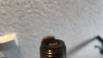

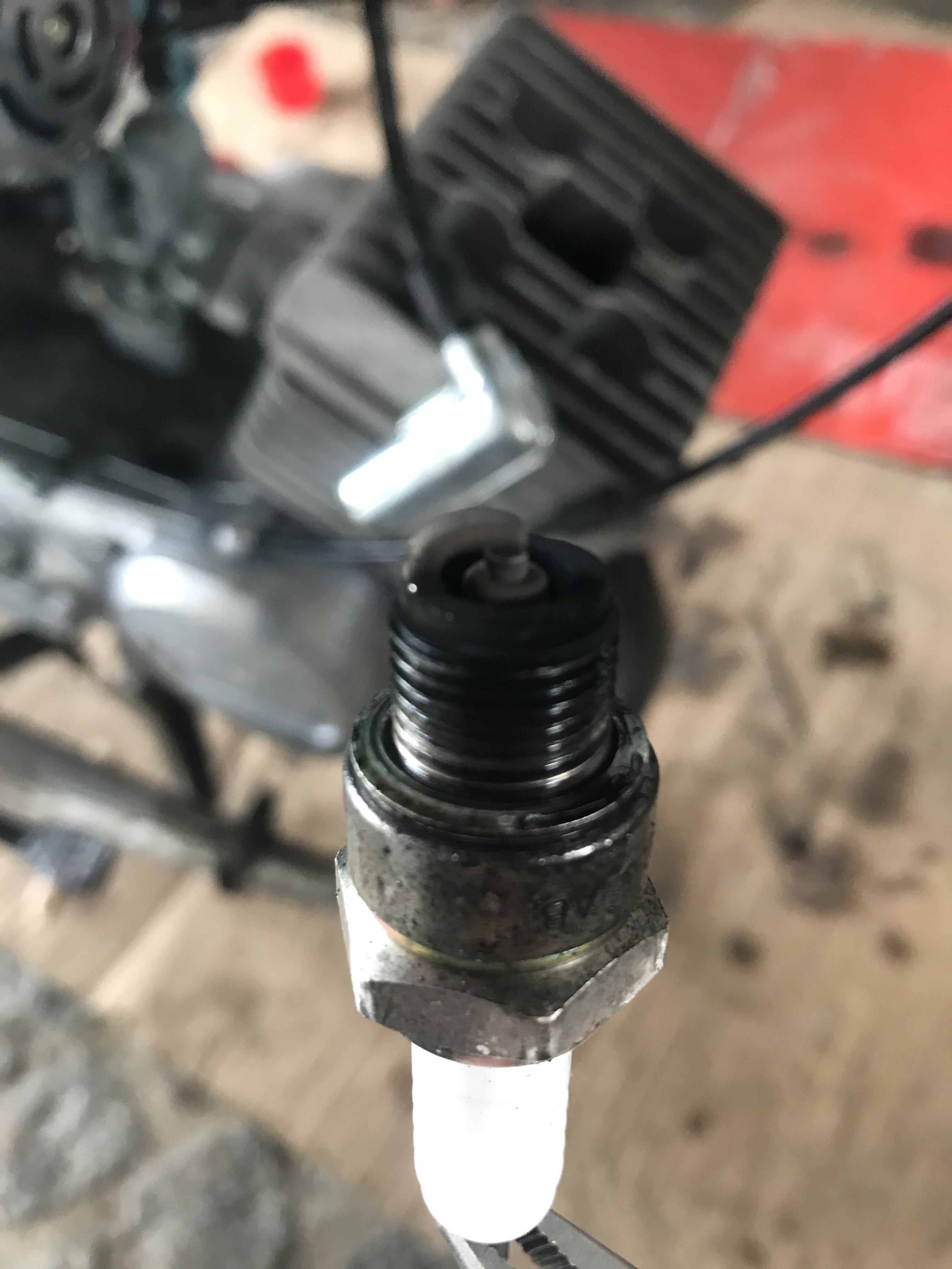

    Anbei ein Foto von der ZK nach ner etwa 10-15 minütigen "gemischt" fahrt wenns hilft.
    Gruß Vinci
  • Motor hab ich im Zuge des Zylindertauschs regeneriert. Getriebeöl riecht nicht nach Benzin. (Simmering an der KW wurden natürlich auch erneuert) Allerdings ist wird das Getriebeöl relativ schnell von gelb/klar zu gräulich und weniger klar... sonst nix...
  • sowas habe ich geahnt. Ich konnte mir durchaus vorstellen das im zige der Regeneration irgendwas schief gegangen sein wird. Dein Problem scheint ja seid dem zu bestehen.
  • Naja.... die frage ist nur was. Weill sollte einer der simmering kaputt sein würde sie ja eher mehr Sprit brauchen und somit nach ner größeren HD verlangen. Nicht umgekehrt oder? Und das ZK Bild sieht ja soweit ganz gut aus.... und sie raucht auch ned übermäßig.
    Könnte es evtl an der Vergasereibstellubg liegen? Sprich Nadel Höhe o.ä. (hängt in der obersten Kerbe)
    Oder an zu wenig Luft vom Lufi?
    Bin langsam echt recht ratlos. Des Problem is jz zwar kein Weltuntergang aber gelöst hät ich’s trotzdem gern.
