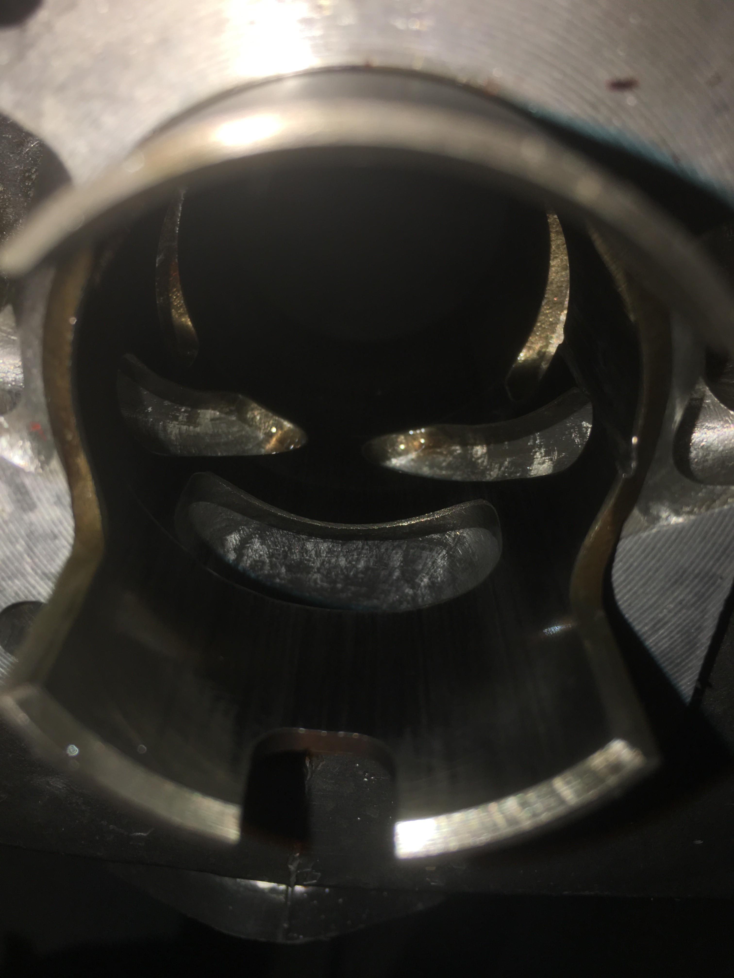

Und wenn ich mir erstmal ein neuen Kolben mit dem passenden maaß hole und hoffe das es trotzdem ohne schleifen geht, weil schleifen lassen ist wieder so teuer und langsam geht mir die Knete aus ![]()

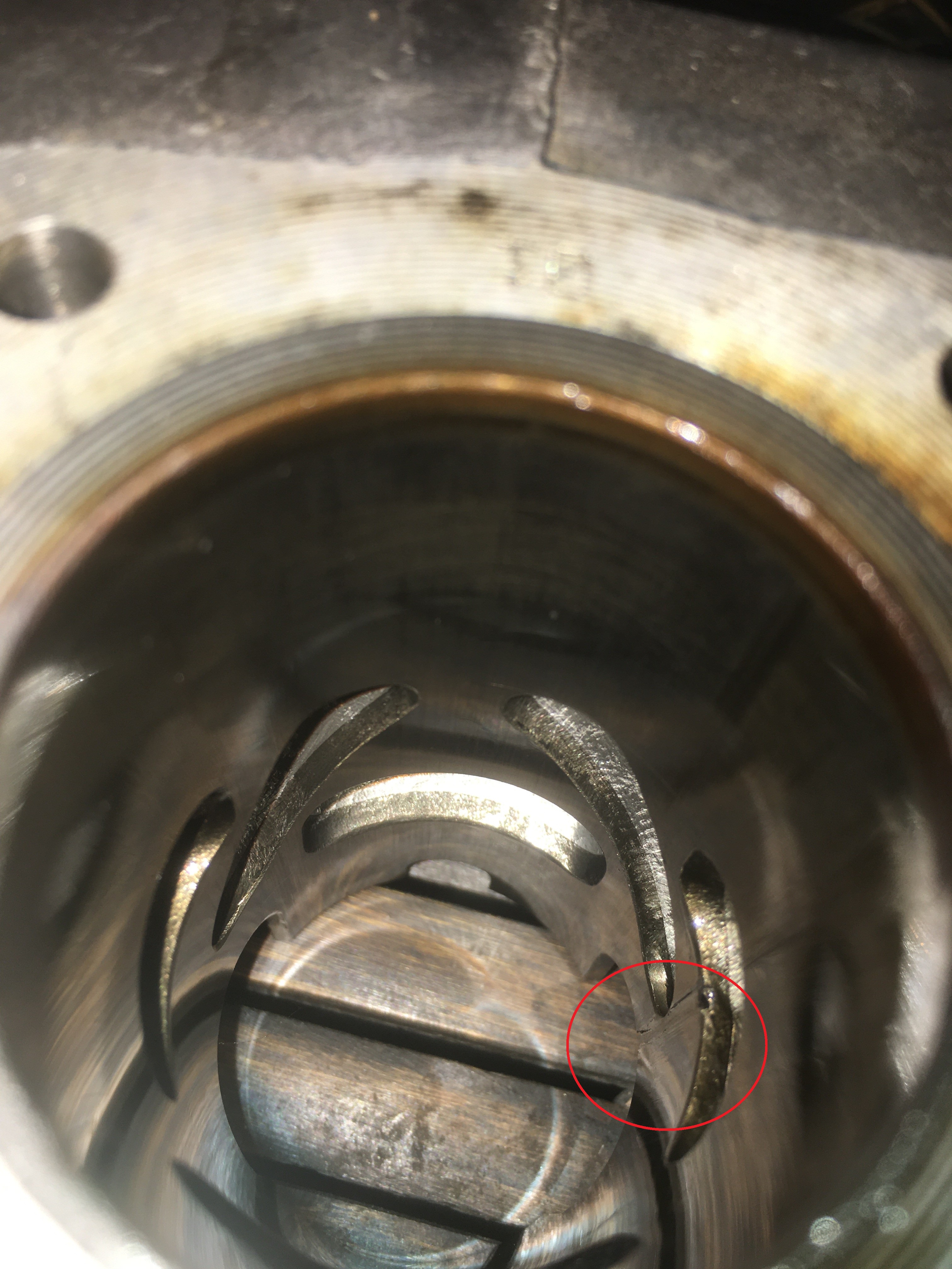

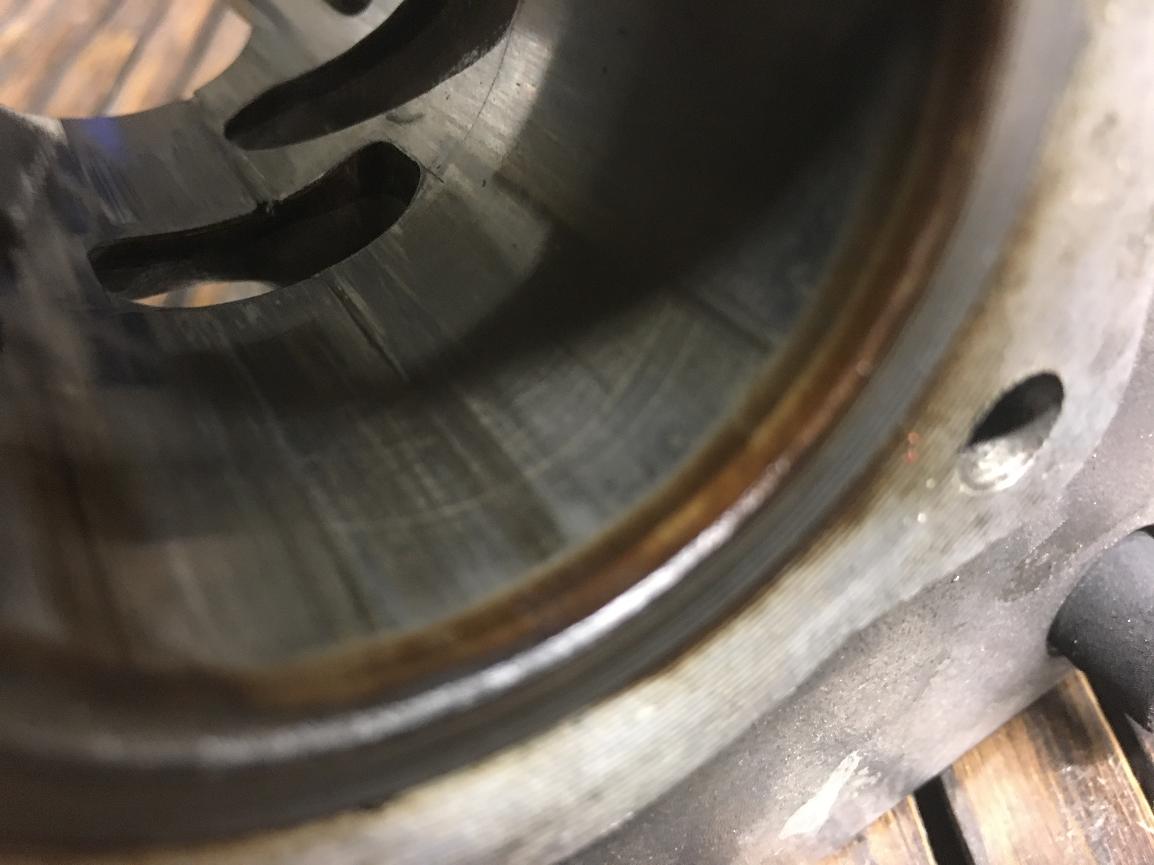

Wenn es mein Zylinder wäre, muss ich zugeben, dass ich auch einfach nur einen neuen Kolben (nachgedehter MZA Einring) nachwerfen würde. Zumindest, bis zum Ende der Saison.

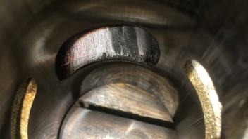

Falls dort Grate entstanden sind, müssen diese Entfernt werden, bevor ein neuer Kolben kommt.

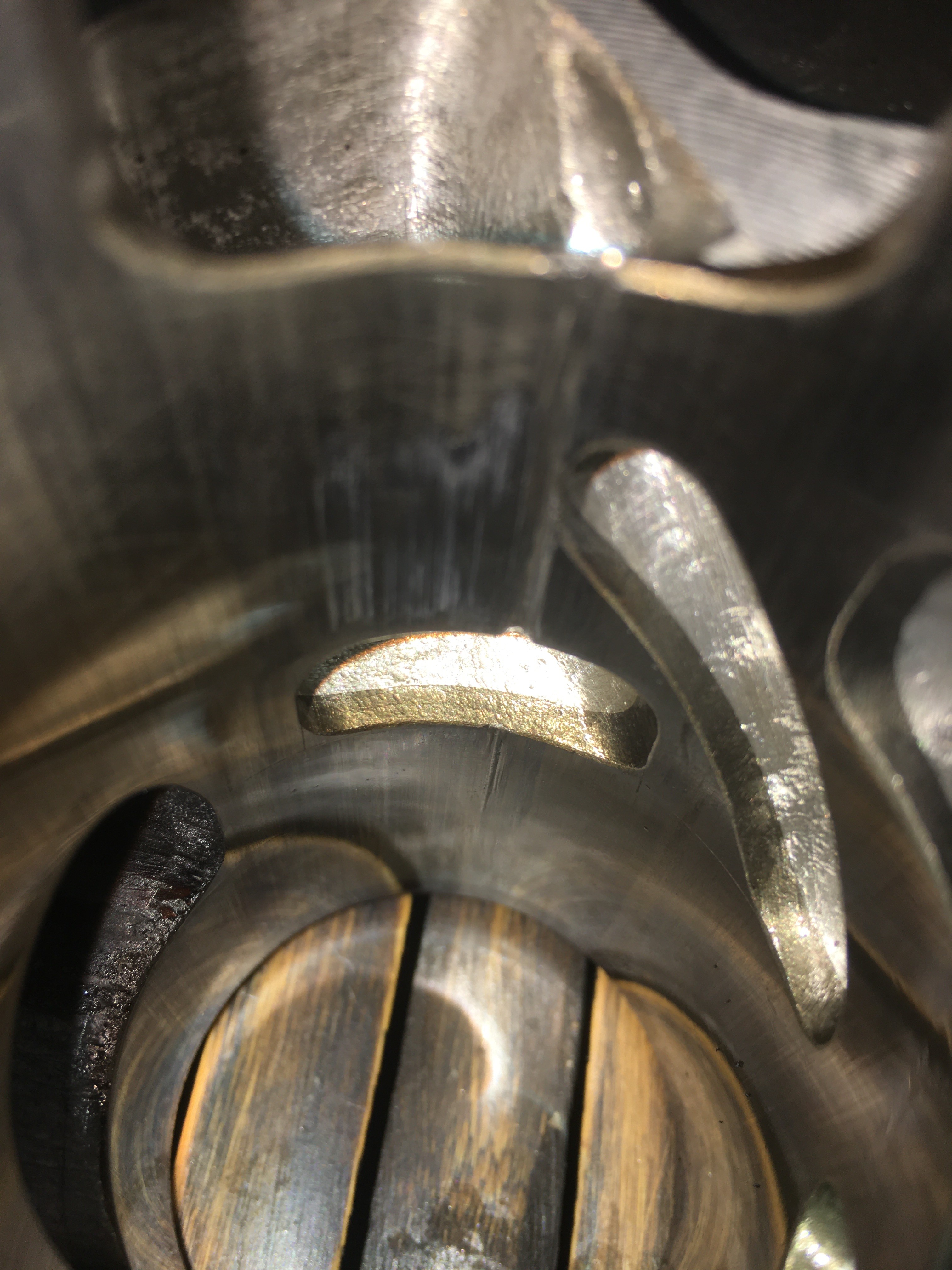

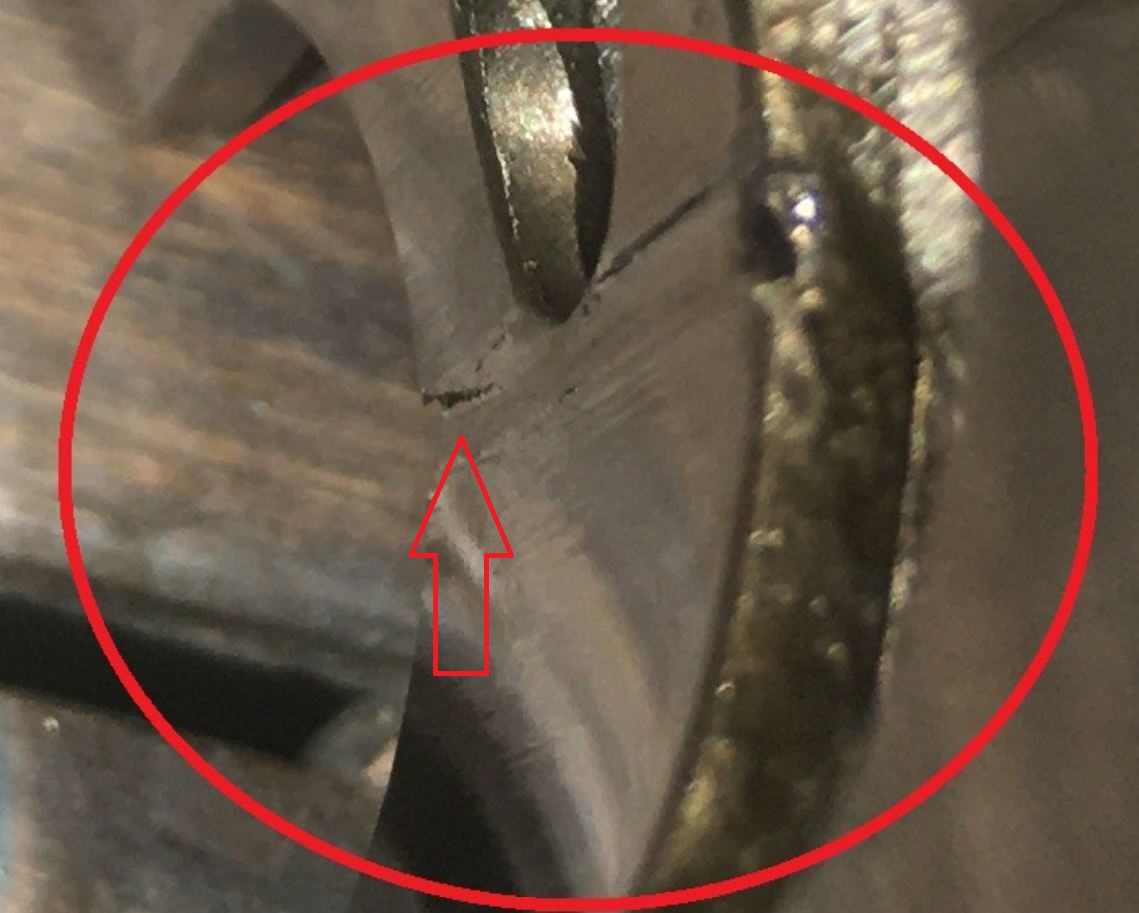

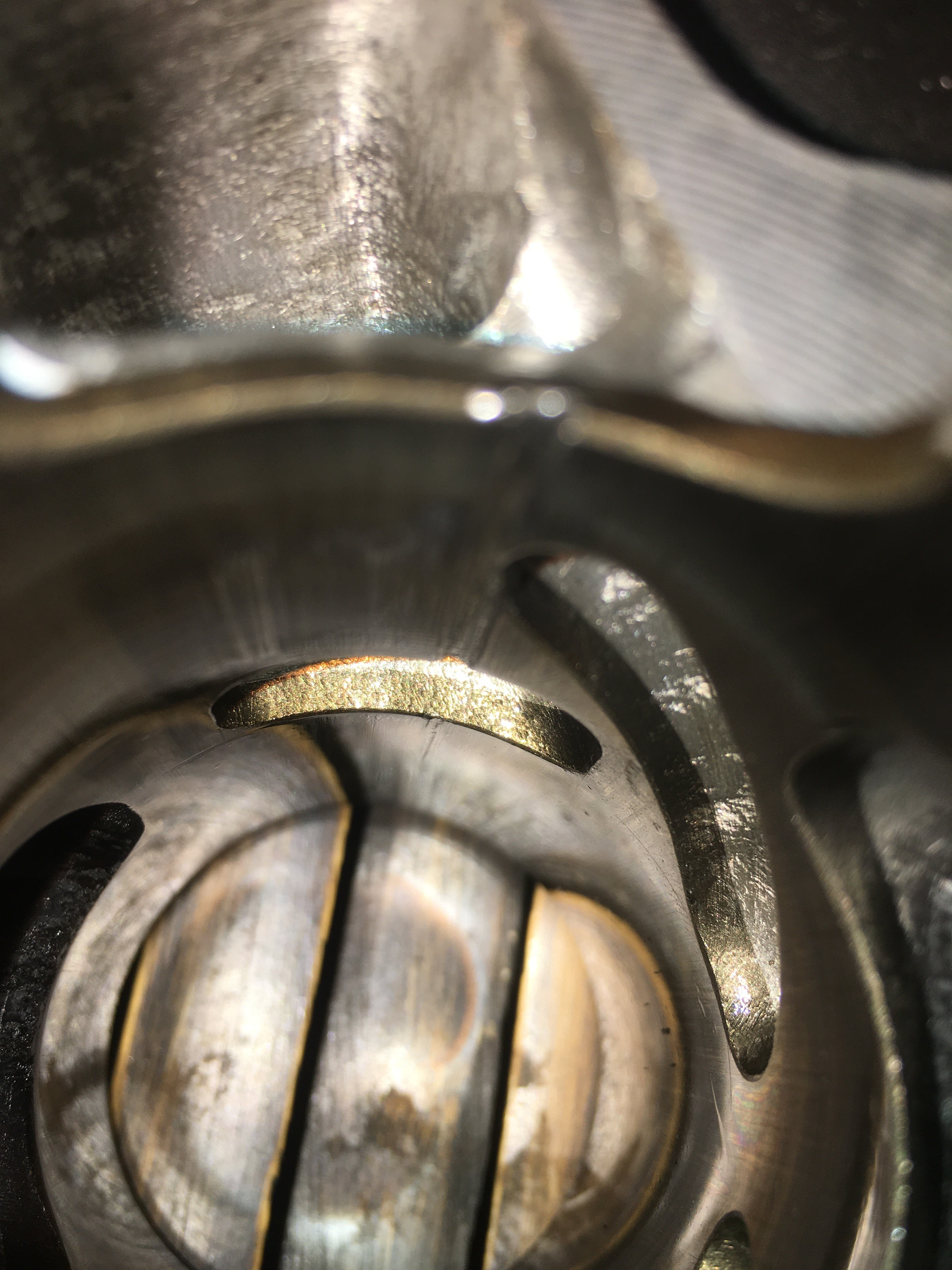

Und ja es ist die Pfuschmethode, funktioniert meistens aber.Allerdings nur, wenn die Buchse unten nicht gebrochen ist. Mach mal ein Bild vom umkreisten Bereich.
Wenn die Buchse gebrochen ist, dann kannst du den Zylinder wegschmeißen. Da geht dir der nächste Kolben auch wieder fest, oder die Buchse bricht ab und zerstört dir den Kurbelwellenraum und alles was dort ist.
das is kein Riss, das is die schleifspur von einem sicherungsclip. Und auch der Grund warum dieser Zylinder geschliffen werden sollte, den dort geht so ziemlich alles durch, was da nicht durch gehört.

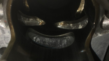

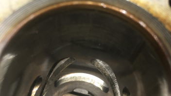

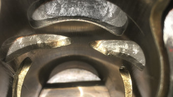

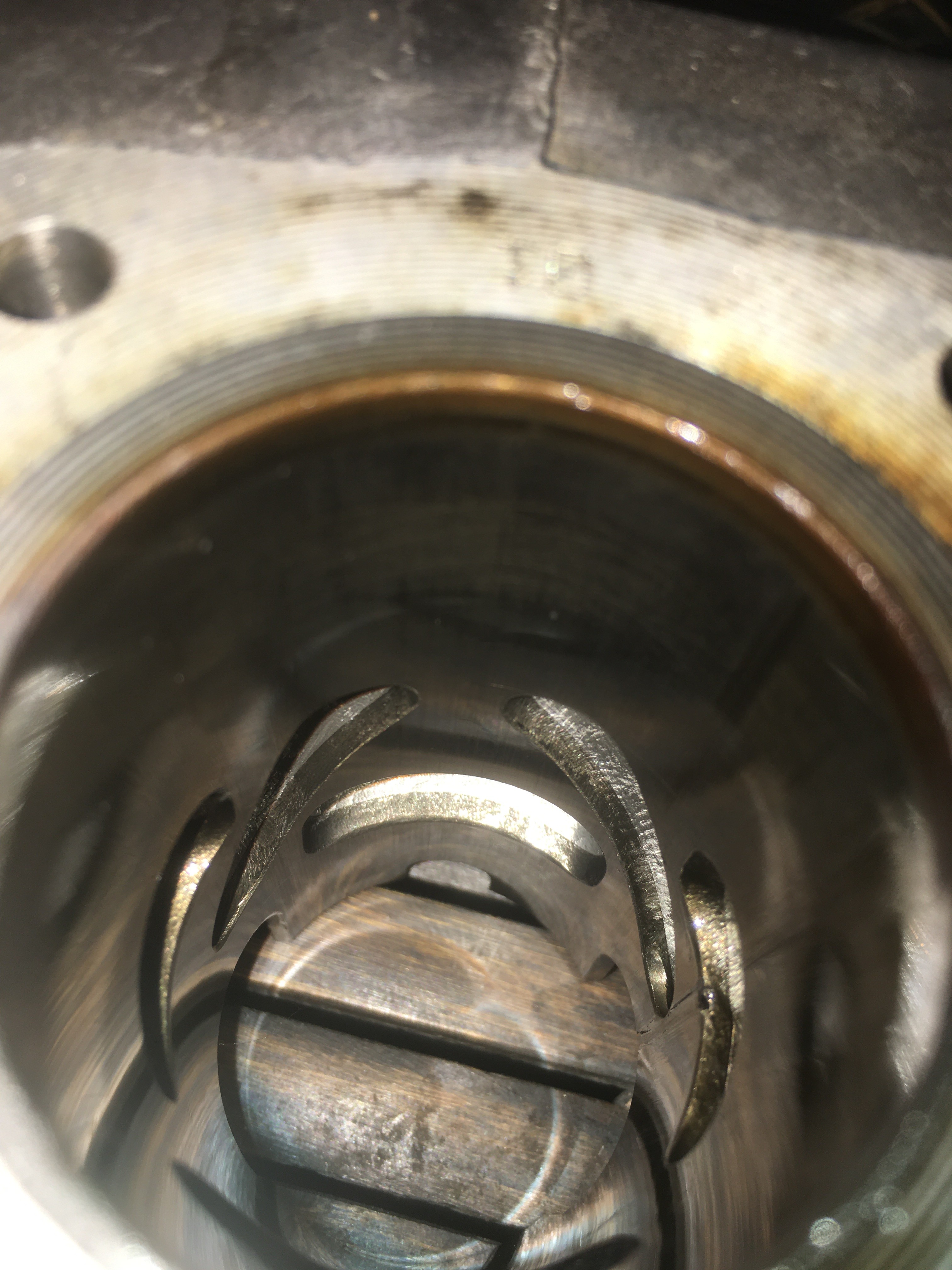

siehe dazu einen Screenshot von seinem letzten Bild, da ist gut zu erkennen das es "nur" eine Macke ist.
Naja auf dem Bildmaterial kann ich nicht erkennen, ob da ein Haarriss bis zum überströmer entstanden ist.
Wenn es wirklich keinen Riss gibt, dann würde ich für das restliche Jahr mit einem neuen Kolben rumfahren und den später zum Schleifer bringen.
Eventuell rasselt der Zylinder dann und es fehlt etwas Leistung, aber man kann erstmal fahren und es ist günstiger, als sich ein Stino 50er oder 60er zu kaufen, der dann mit dem Eierkolben auch rasselt.

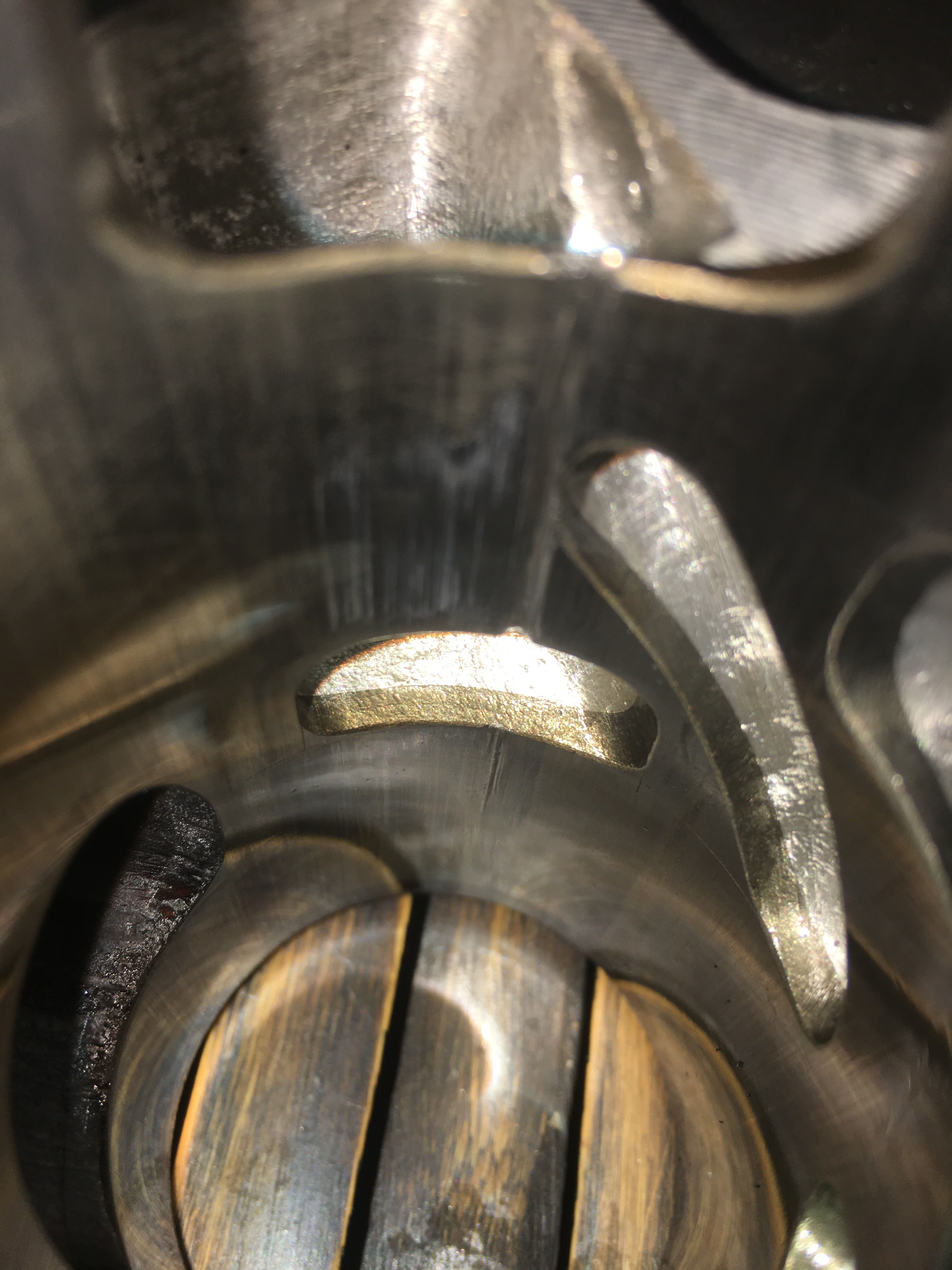

Das wird nichts mehr mit bohren und schleifen, der ist Schrott, so tief wie die Furche ist.
Das stimmt so nicht. Ja die Furche ist tief, aber da wo sie ist, kommt es zu keiner Funktionsbeeinträchtigung.
Wenn der TE aber keine weiteren Bilder liefert, bin ich hier raus.
