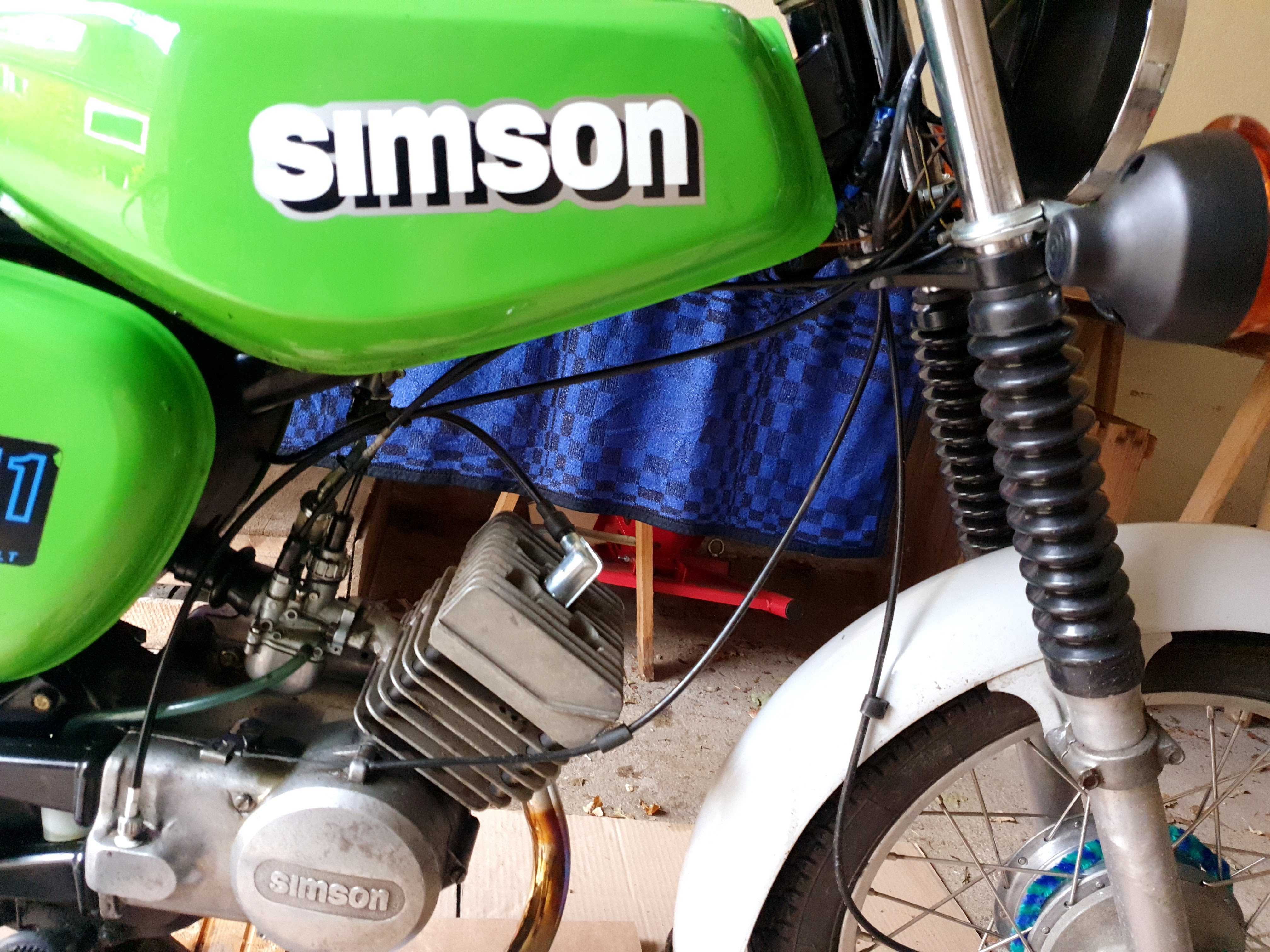

Simson S51 2-4 Vape?
schraube doch mal den rechten Motordeckel (Limadeckel) ab. Dann siehst du es genau
Huhu,
bin nicht der große Schrauber, an den Motor traue ich mich nicht ran, habe Angst da etwas nicht richtig zu machen. Daher dachte ich, das dies ein eindeutiges Zeichen wäre.
Gruß Rainer -
Wenn du den Deckel abschraubst, kannst du nichts kaputt machen. Auch Öl läuft da nicht aus.
Und nur weil die Zündspule fehlt (nicht zu sehen ist), muss nicht zwangsläufig bedeuten das auch eine Vape drin ist.
Alternativ kannst du mal die Seitendeckel von Herzkasten abnehmen. Da könnte man auch sehen ob Vape - Komponenten verbaut sind.? -

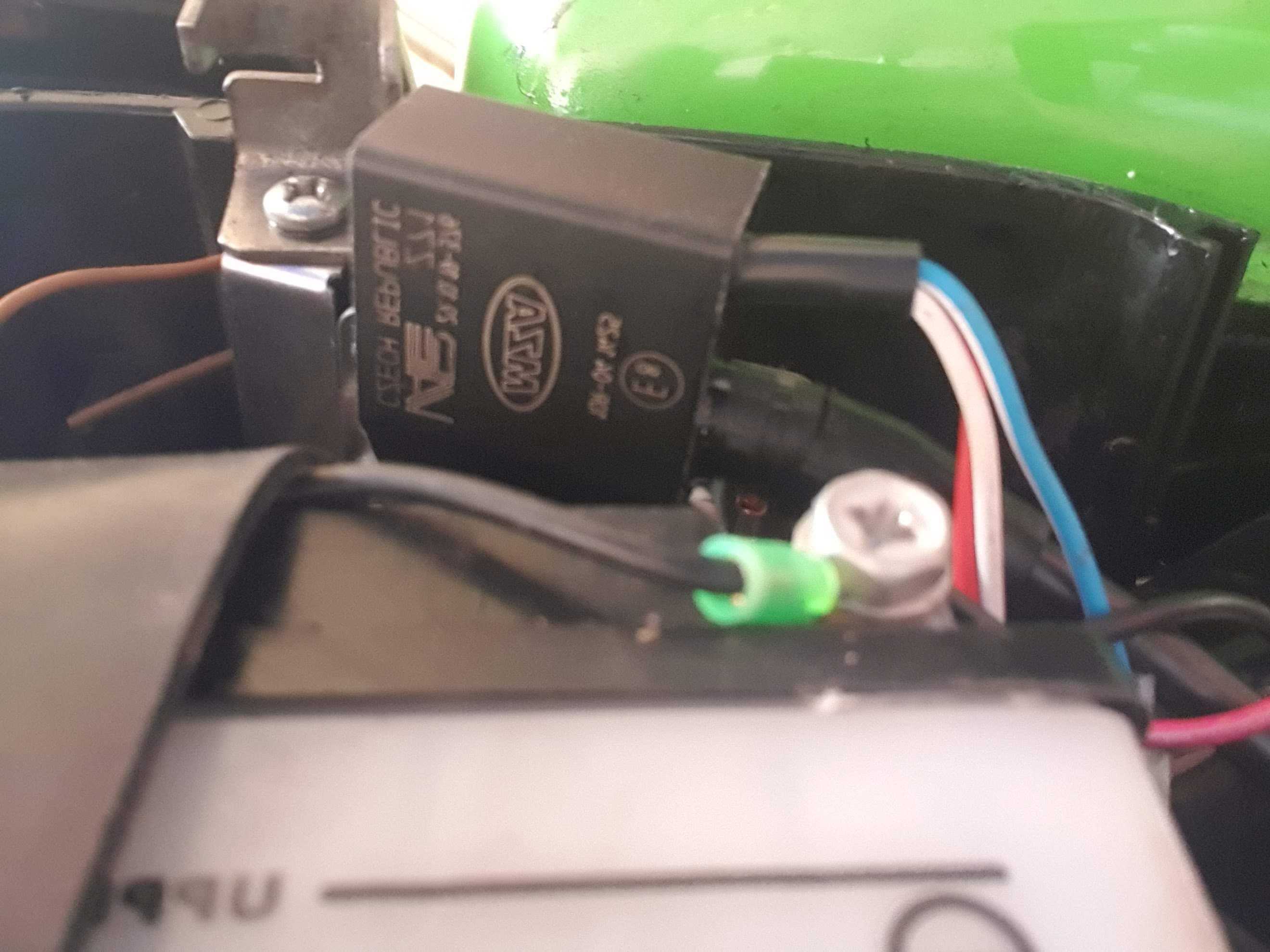

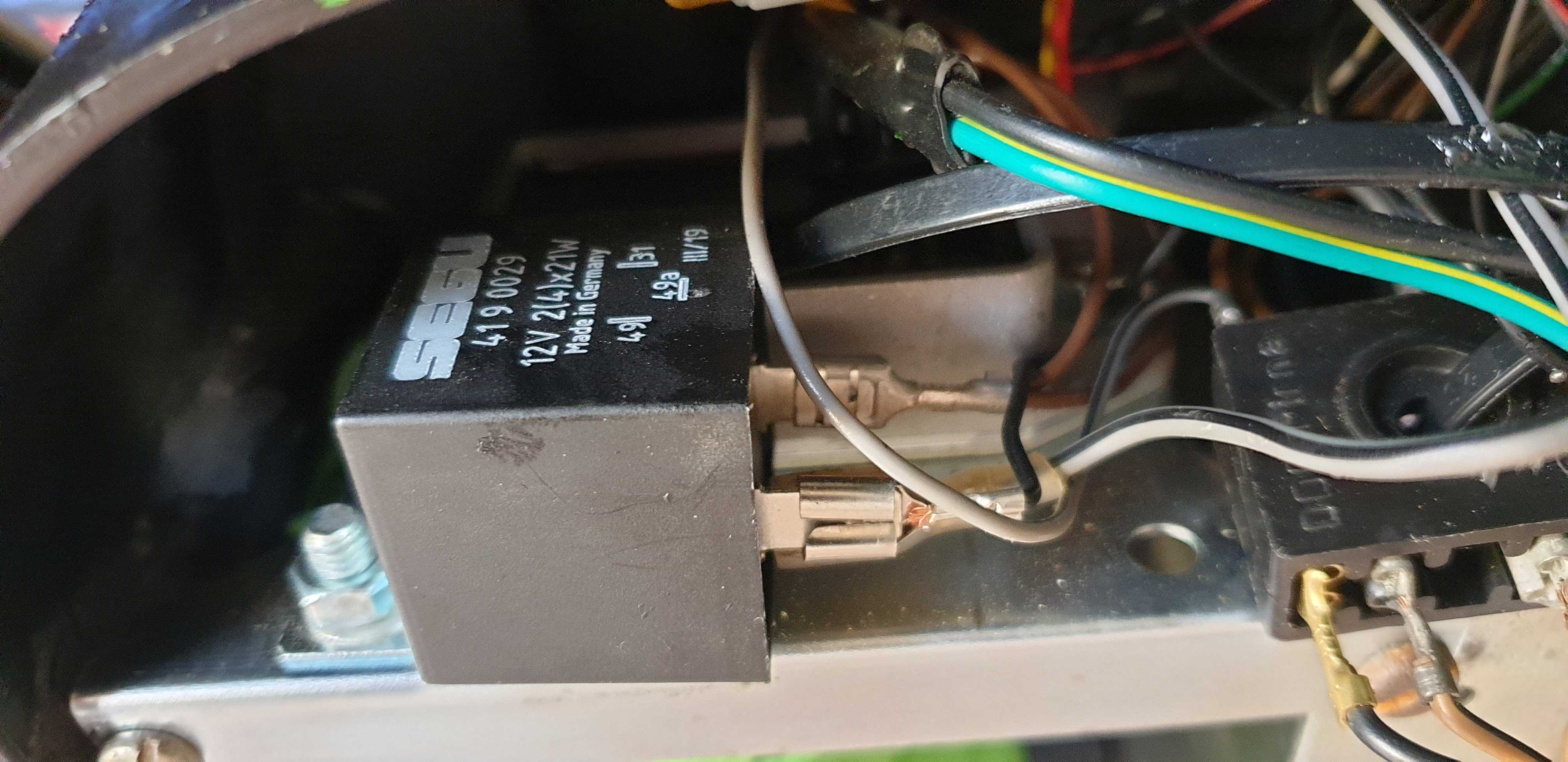

Mach mal Foto vom Inhalt beider Seitendeckel, der eine ist mit Schloß, der andere mit Schraube befestigt (normalerweise)...

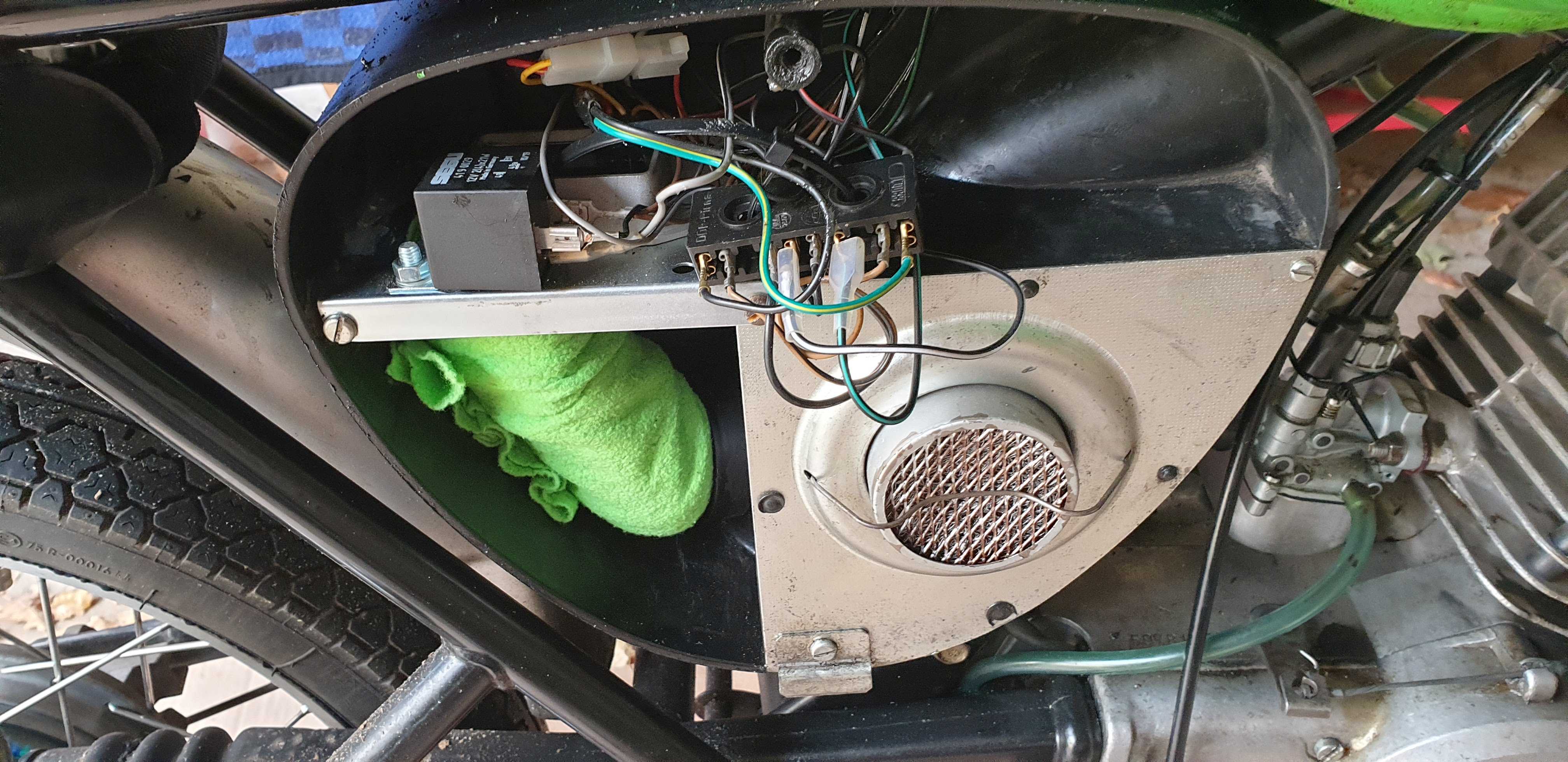

Kannst du von der anderen Seite auch noch mal ein Bild machen.?
Was soll der grüne Lappen da drin?
Wie soll da ordentlich Luftfilter da reinkommen für'n Motor.
Das 12V-Relais lässt darauf schließen...,
zeig mal die andere Seite! -
