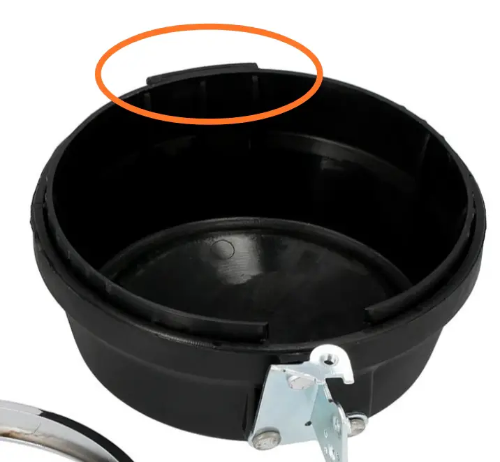

    heute Morgen ist mir mein Reflektorglas vorne aus dem Scheinwerfergehäuse rausgeflogen bzw. hängt es jetzt raus. Die Schraube unten dran ist bombenfest, aber oben lässt sich das Scheinwerferglas nirgends reindrücken. Es hält nicht. Es fliegt einfach wieder raus. Nun meine erste Frage:
    Wie bekomme ich es wieder fest?

  • Am Lampengehäuse ist oben ne Nase, wo der Ring eingehangen wird. Haste keine, baust dir eine. Stückchen Blech abkanten, innen am Scheinwerfertopf passend biegen, zwei schicke Schrauben M4 oder M5 rechts und links hin, fertig. Alternativ neuen Topf besorgen.
    Im angehangenen Bild hab ich die Nase markiert.
