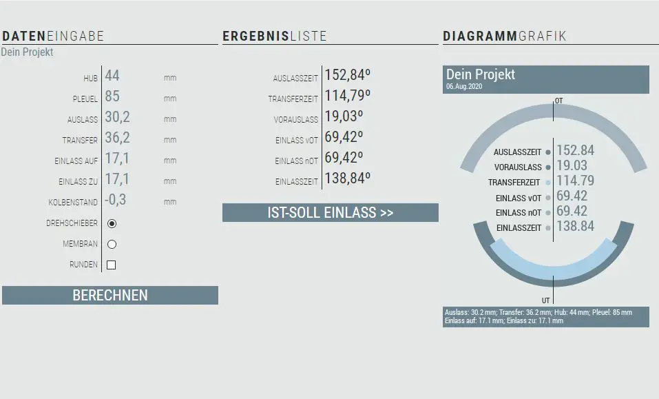

bin im moment dran einen Almot Zylinder zu montieren. Dort hab ich mal die Steuerzeiten ohne Dichtung ermittelt. Am UT ist das Maß von der Oberkante 44,3.
Die anderen maße habe ich bei DDOG.at eingegeben und es kommen aus pausible Werte raus. Dazu häng ich mal ein Bild an.
Jetzt steht ja bei Kolbenüberstand die -0,3mm drin weil ich vom UT die 44,3mm gemessen hab. Die Quetschkannte passt noch nicht die ist irgendwo bei 1,5mm, daher hatte ich überlegt wo es jetzt besser wäre was weg zu nehmen.
Wenn ich einfach mal vom Zylinderfuß 0,5mm weg nehmen würde dann ändert sich doch das Maß 44,3 auf 43,8 und somit auch die -0,3 auf +0,2.
Stimmen denn die geänderten Werte die ich so eingetragen habe bei dem 2. Bild? Warum ändern sich die Steuerzeiten da nicht? Wo ist hier der Denkfehler?
