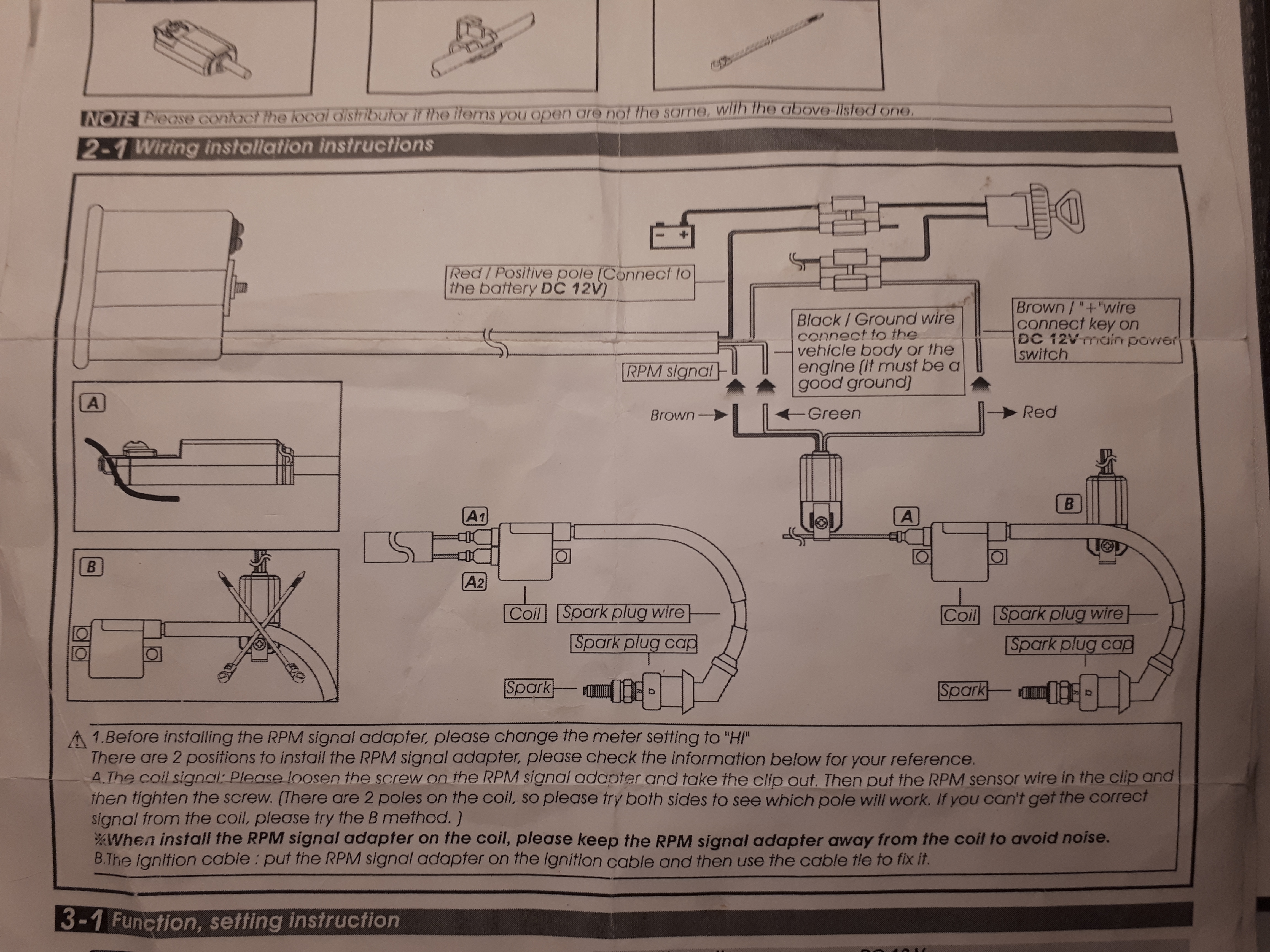

  • Aha, also Kontaktlose Signalabnahme für die Zündung...
    Die Frage ist, ob der Abnehmer von der weißen Z-Signalleitung oder von der HS-Leitung abgreifen muss... Dazu wird die Anlage 2 (2.1 und 2.2) benötigt...
    Das Z-Kabel erzeugt ja HS, während das PickUp-Signal von weiß zwischen 1,5 und 5 V bleibt.
    Auch kommt beim Abnehmen vom weißen Kabel noch das Problem hinzu, dass Bei der VAPE ab ca 6000 Umdrehungen eine 2. Spitze auswertbar wird und somit kein Abgriff erfolgen kann.

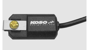

    Hm... - Fotografiere doch mal das Aussehen des Sensors für die motordrehzahl und zeige uns das Foto
    Oder Verlinke uns das Bild des Sensors für die Drehzahlabnahme des Koso-Tachos.

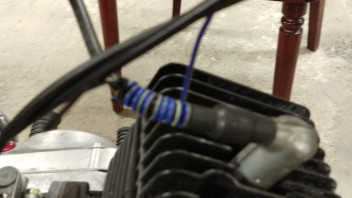

  • Die Vape hat so ein vermurkstes Zündisgnal...das liest man immer wieder, das das so nicht geht.
    Ich hab mal ein Foto meines ersten Versuchs angehängt...das Ergebnis war nunja...etwas...hmm... erratisch :D Also völlig untauglich.
    Mit dem Signalfilter gehts jetzt einwandfrei.
    Irgendwer hat irgendwo geschrieben, das die Vape-Wechselspannung ein brauchbares Signal liefern kann. Man muss nur 6 impulse/Umdrehung einstellen und mit der Polarität experimentieren. Das habe ich leider erst gelesen nachdem ich den Signalfilter drin hatte...habs also nie getestet.

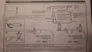

  • Ich hab mal den Signalfilter und den Plan dazu unten angehängt.
    Momentan ist die Variante B mein Favorit,
    die Antwort und das Bild von Blaumeise, hat mich darin noch verstärkt.
    Und wenn ich das Bild richtig deute, ist es nicht durchgekreuzt sonder es sind zwei Kabelbinder, die das Zündkabel auf dem Sensor fixieren. Oder liege ich da falsch.
    Zum ausprobieren komme ich leider erst in der nächsten Woche, werde aber natürlich berichten.
