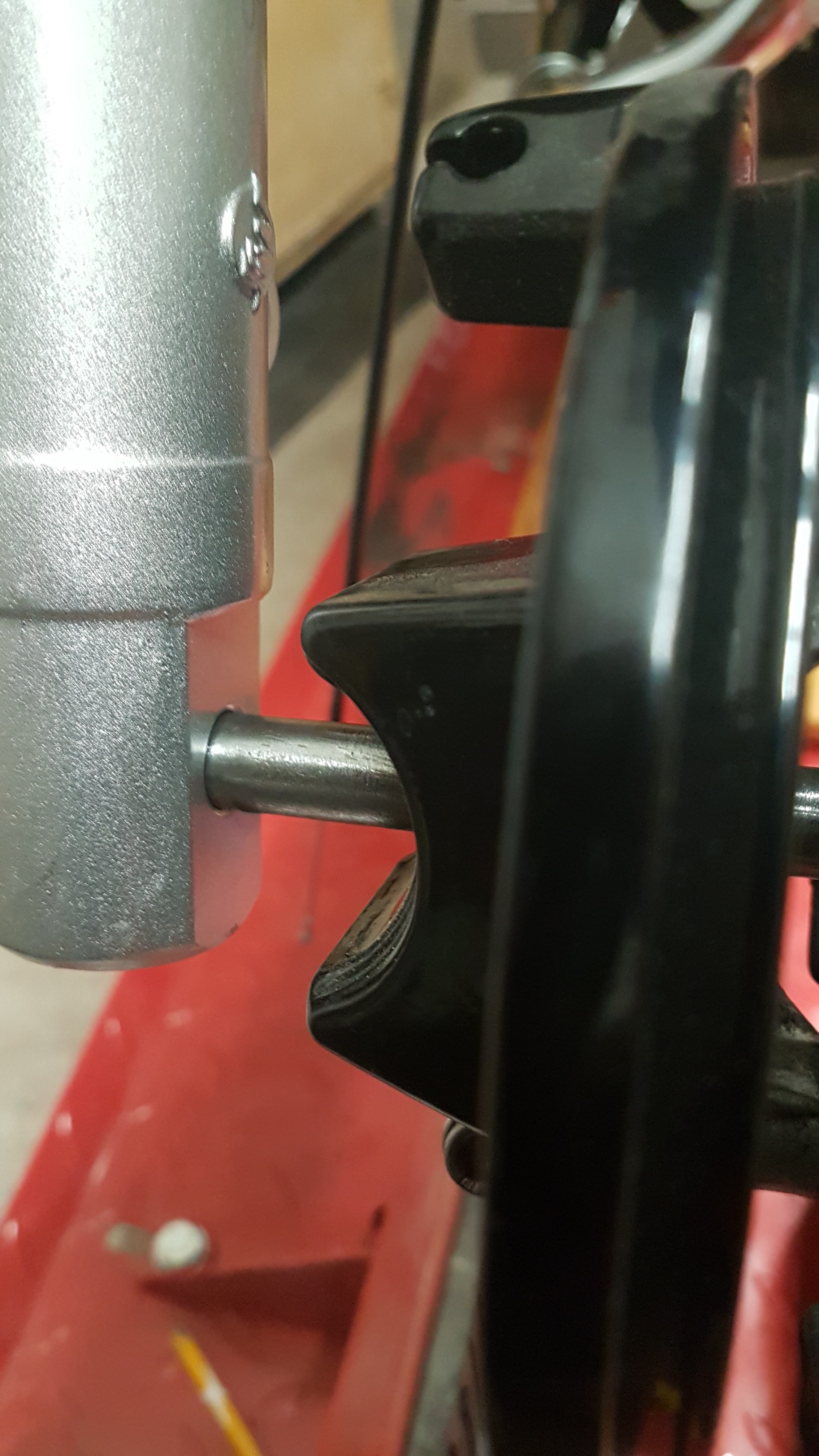

SWH Telegabel Unterschied ???
Die eine kannste an ner Trommel- sowie für die SB nutzen (Universalgabel)- die andere nur für SB.
Und zu deinem Foto: Entweder haste die falsch drin- oder ich sehe anhand meines Alters zu wenig darauf, um wirklich Rückschlüsse ziehen zu können- wo der Fehler liegt.
oh... natürlich wird die Bremstrommel noch um 90 Grad gedreht...
Wo ist genau der Unterschied zwischen den Gabeln, was macht die eine Gabel aus, das sie nur für die Scheibenbremse ist.
Da ist jeweils nur der untere Gabelfuß unterschiedlich - einmal die Einheitsgabel, Universalgabel - dort kann man Trommel- und Scheibenbremse fahren, dann die Scheibenbremsgabel, die nur für die Scheibenbremstechnik ausgelegt ist.
Gibt es davon Bilder?
Der Unterschied müsste die abgeflachte Stelle am rechten Gabelfuß sein. Genau die Stelle die auf dem Foto zu sehen ist.jetzt bin ich mir nicht mehr sicher, macht irgendwie keinen Sinn.

An der nur für Scheibenbremse passt die Ankerplatte von der Trommelbremse nicht dran.
Die sieht so aus https://www.akf-shop.de/simson…s50-s51-s53-s70-83/?c=881Die für Trommel oder Bremsscheiben
so https://www.akf-shop.de/simson…s50-s51-s53-s70-83/?c=881 -
Danke.
Jetzt hab ich es gesehen.
