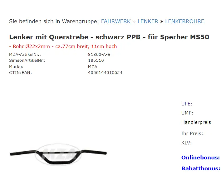

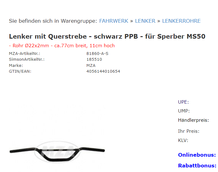

Warum kauft man einen Tommaselli und schnippelt dran rum wenn es doch den Simsonlenker vom MS 50 gibt
Weil der tomaselli etwas anders aufgebaut ist, an den lenkerenden ca 2cm höher, wenn man sich extras an den lenker bammeln will, ist da mehr platz.
