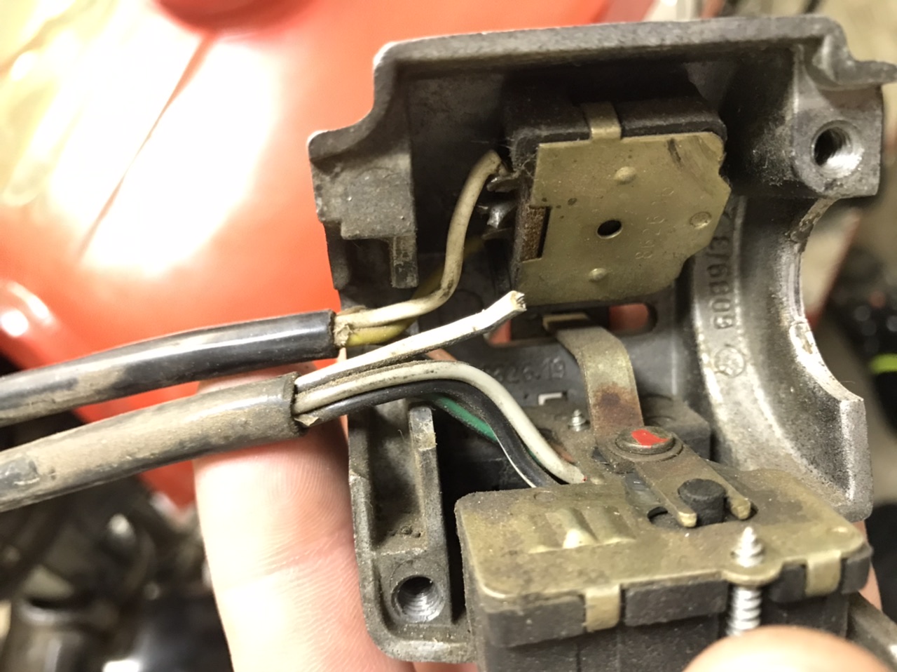

    Sooo...ich sehe was was du nicht siehst und das ist ein abgeschnittenes Weiß-schwarzes Kabel im linken Lenkerschalter...falls das der Fehler ist wovon ich laut Schaltplan neben mir ausgehe, wo muss das jetzt drauf? Finde die Klemme 56 hier gerade auf Anhieb irgendwie nicht...

  • ja deine Vermutung ist absolut korrekt. Damit würde dann dein vorderlicjt wieder gehen, und bei deinem Rücklicht baue bitte eine neue Glühbirne ein, die wird zu 95% durch sein. Wenn keine vordere Glühbirne angeschlossen ist, geht die hintere sehr schnell kaputt.
