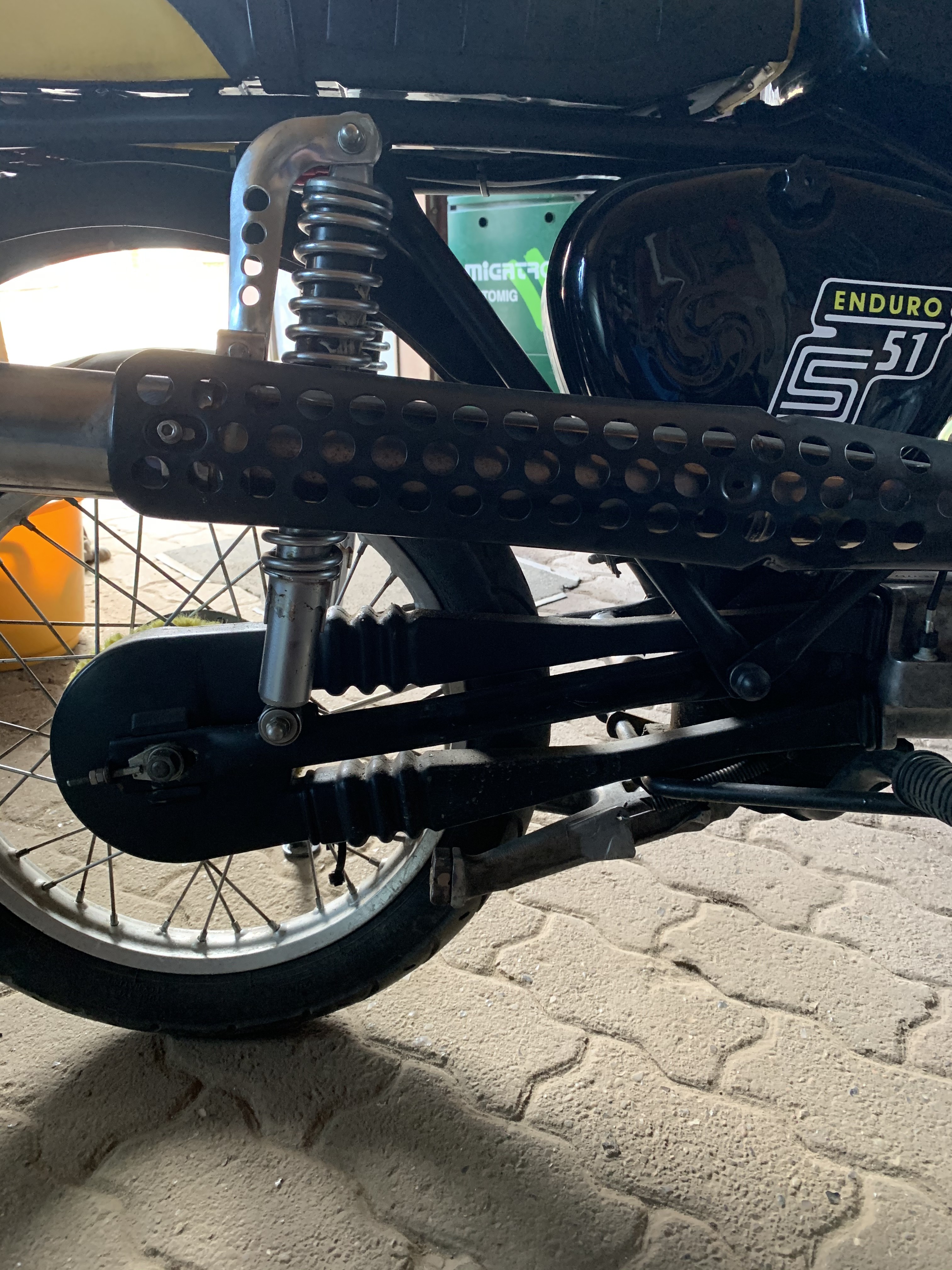

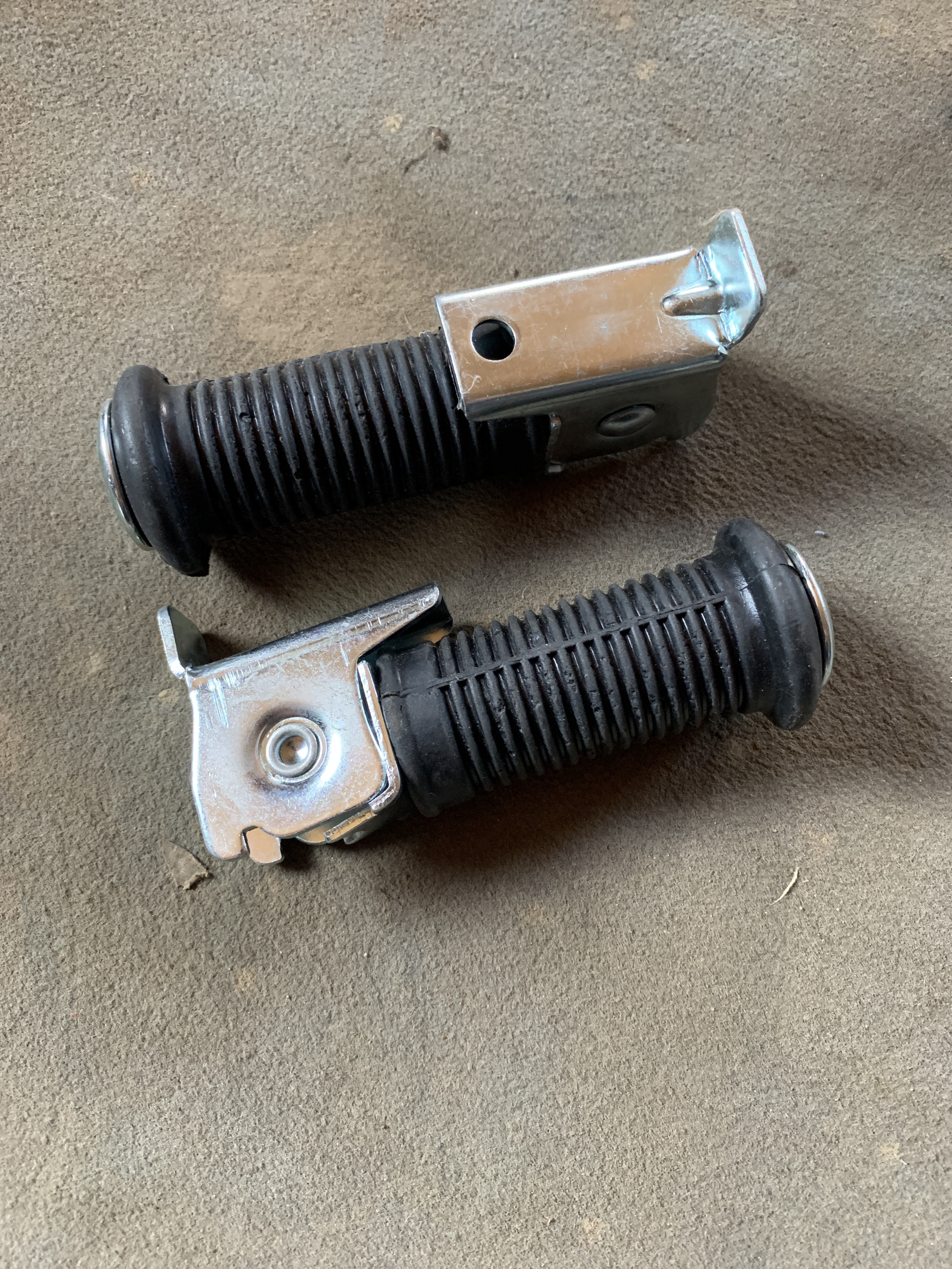

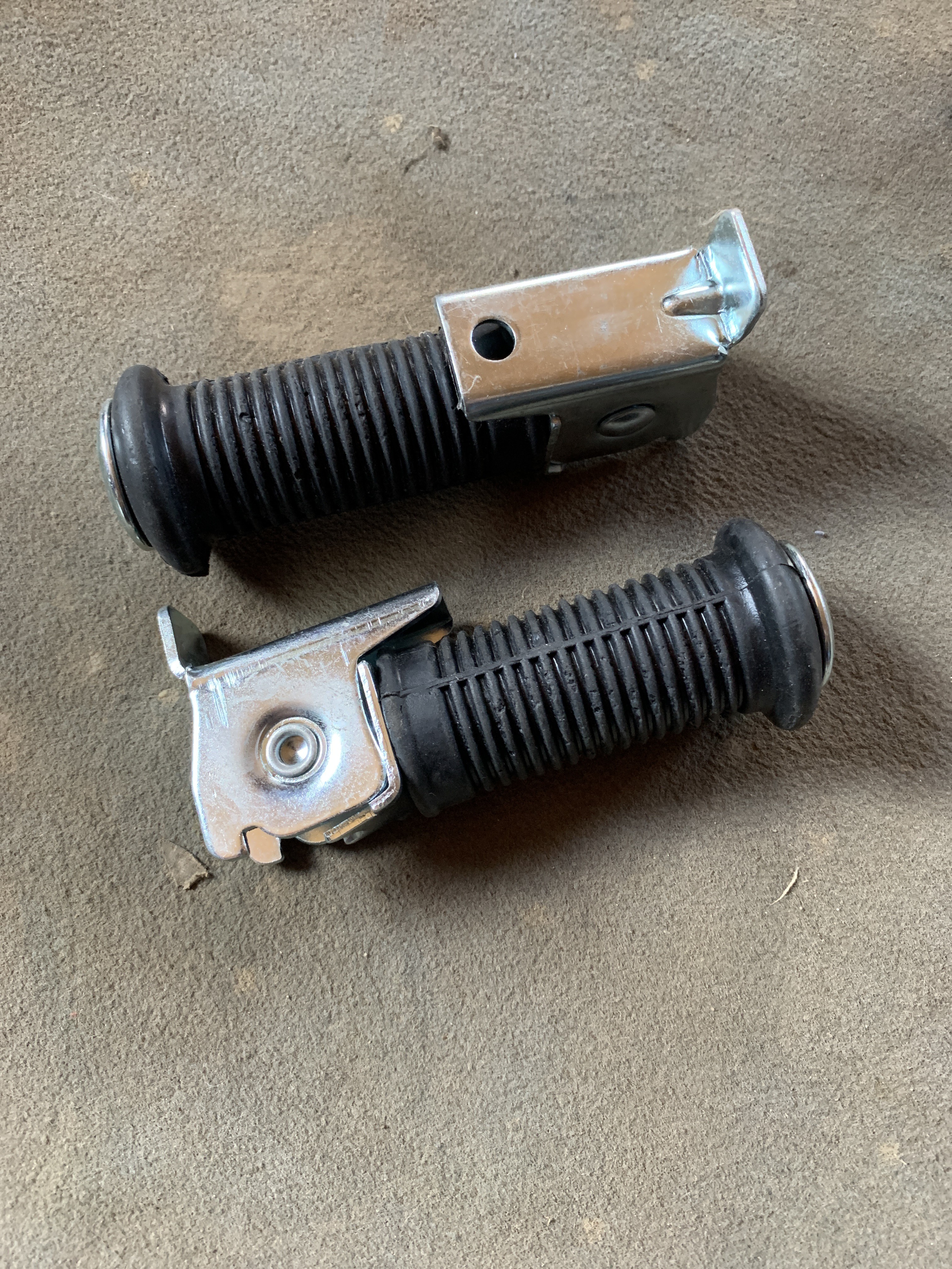

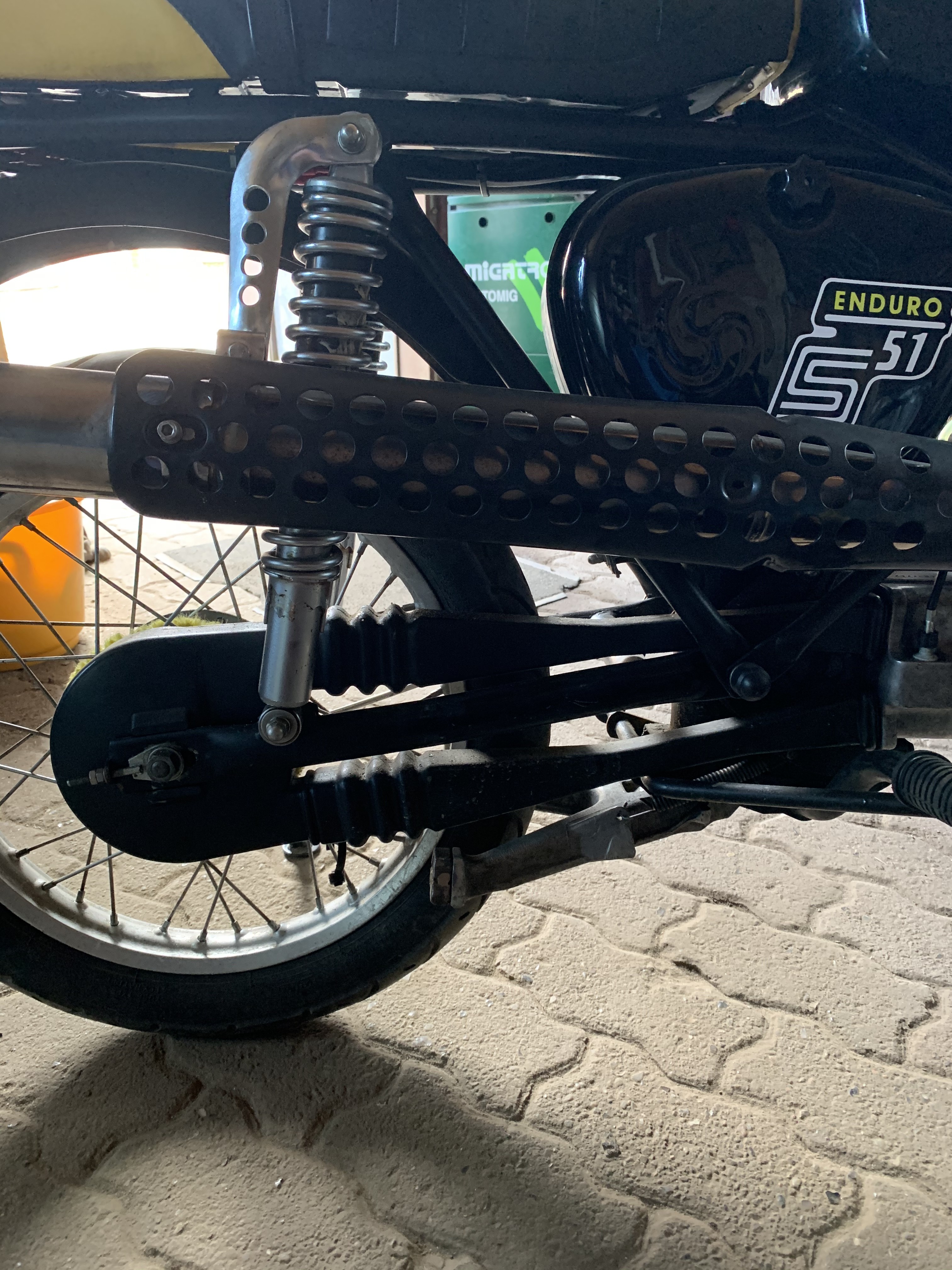

    Da meine Simson jetzt dank des Forums wieder funktioniert, habe ich mich jetzt an den Rest gemacht und Fussrasten bestellt.
    Leichter gesagt als getan wo muss ich die denn jetzt verbauen ? Und wie da ist zwar ein loch aber ja mehr kann ich nicht damit anfangen
    habe ne S51 enduro.

  • Da du die "falschen" Streben verbaut hast ist da nichts zum Montieren. Schau dir einfach irgendwelche Bilder an.
  • ...oder an den unteren enden der stossdämpfer befestigen...freut sich der sozius... :D

  • Und wäre das viel Aufwand das zu Tauschen, also das war nur so damit man die Fussraste hat, werde vllt einmal jemanden mitnehmen mehr nicht also ist das viel Aufwand oder eher weniger ?
  • Kein Aufwand...Beide Muttern der Schwingenlagerung lösen und die oberen Schrauben der Federbeine.
    Dann tauschen je Seite und gut ist.
    Streben bekommt man gebraucht oder auch neu ohne Probleme.
    Aber drauf achten, die Enduro hat rechts nen längeren Ausleger, nich das sich da die vollbusige Sozia am Auspuff den Unterschenkel verbrennt.

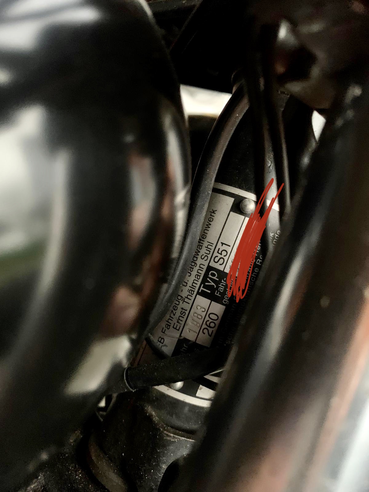

    Mich würde tatsächlich interessieren ob die aus Ungarn oder so kommt wie kann ich das überprüfen?
    Was nämlich alles an dem Moped war ist unglaublich, ich war beim Kauf ziemlich blauäugig da ich mich ja nicht auskannte.
  • schau dir das Typenschild an....steht da irgendwas schief einstempelt mit 50ccm egal in welcher Reihenfolge, so ist dieses Maschinchen nicht legal auf deutschen Straßen zu bewegen.

  • :D Gut gesehen Sternburg, aber die Feder ist von meinem LT und die neue ist schon bestellt. Der Zündschlüssel ist auch schon bestellt plus neue Sicherungen und neue Birne für das Licht vorne. An das Schloss wollte ich mich morgen machen.
    Aber mal auf das vorherige Thema zurück zu kommen hier mal Bilder von dem Typenschild und den Papieren die ich dazu bekommen habe, so wie ihr das sagt habe ich glaube ich wirklich ne Ungarnische oder so denn die eine Zahl von der Fahrgestell Nummer ist total weit unten eingestanzt.
  • also ne fünfstellige Postleitzahl zu DDR Zeiten gab es nicht.
    einlaminiert sind die Papiere wertlos.
    Typenschild ist Nachbau.
    Spare dir jegliche Investition, die Simson bekommst du nie legal mit 50ccm und 60km/h auf die Straße.
    KTA Nummer 1477-05 ist eine Enduro
    nicht wie auf dem einlaminierten Wisch die 1477-03
