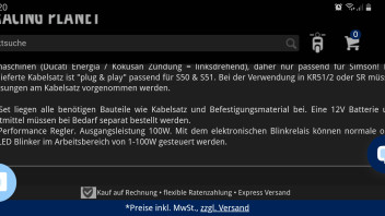

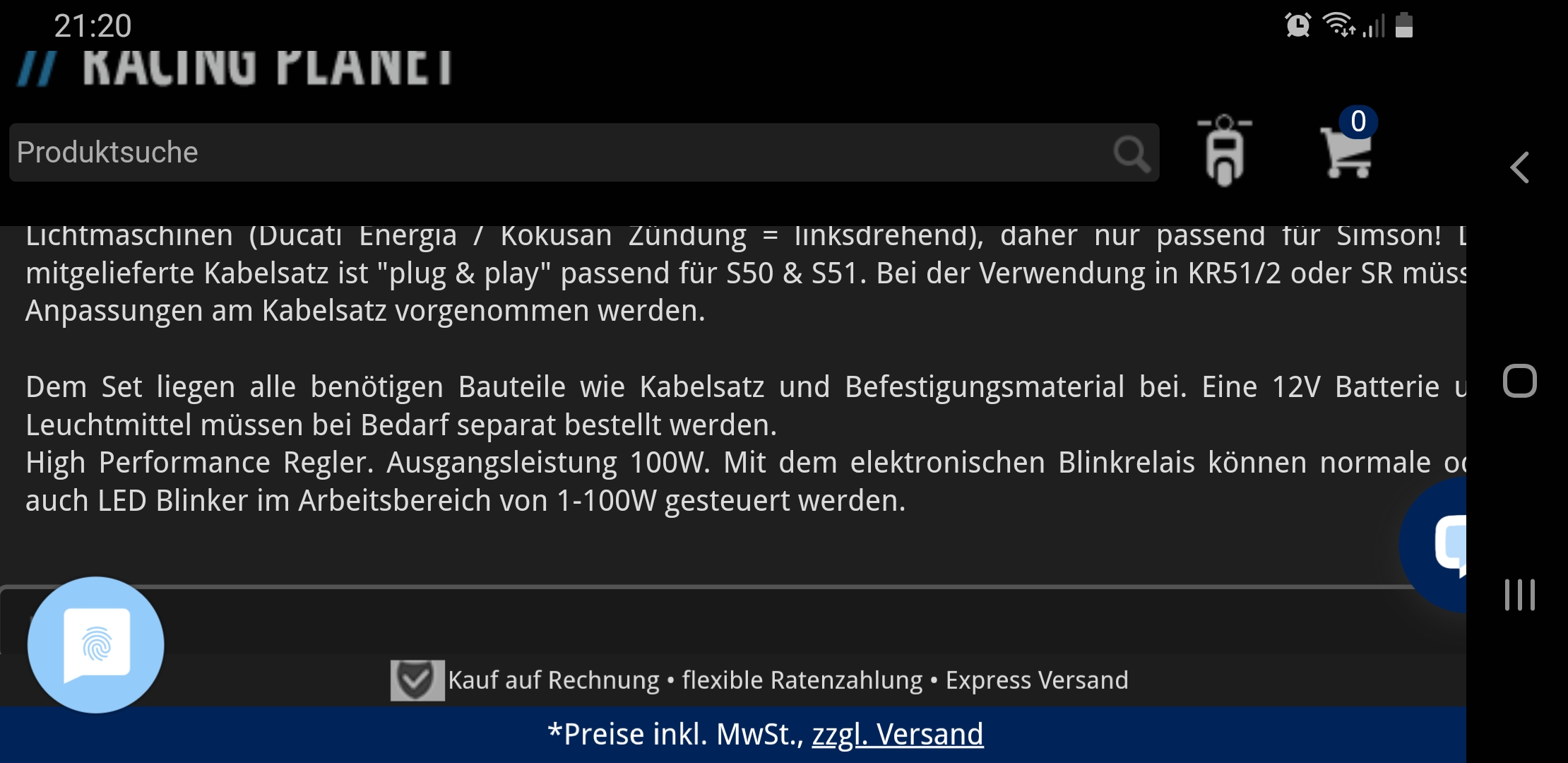

  • und was ich mich bei der zündung frage, wie die mit den paar spulen wohl 100w erzeugen soll, besser gesagt bei welcher Drehzahl. Wenn die vielen wie bei der vape nicht nötig wären, hätte vape die sicherlich nicht drauf.
    Die hat 80W und keine 100W.
  • Ich zerpflücke die Aussage mal ganz akribisch:
    Der Regler hat nach meiner Interpretation ne maximale Ausgangsleistung von ~100W. Das heisst jedoch nicht, dass die Lima auch 100W "rein drückt" :censored: Also können auch keine 100W rauskommen. Ganz einfach.
