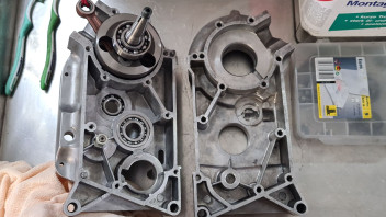

  • So. Habe mittlerweile den Motor regeneriert. Neue Kurbelwelle, Lager, Gehäuse mit Glasperlen gestrahlt und ein neues Getriebe war fällig da das Losrad vom ersten Gang ca. 1,5mm Radialspiel hatte und die Abtriebswelle gar kein Kupfer (mehr) drauf hatte.
    Das Wandern bzw. Wackeln des ZZP zwischen 1,7 und 1,3mm vor OT ist weg! Nochmal danke für die Tipps!
    Allerdings springt der ZZP beim Licht einschalten bzw. Lichthupe drücken immer noch um 0,2mm gegen früh (also von 1,5 auf 1,7mm vor OT) und bleibt da solange das Licht an ist. Ist das normal?
