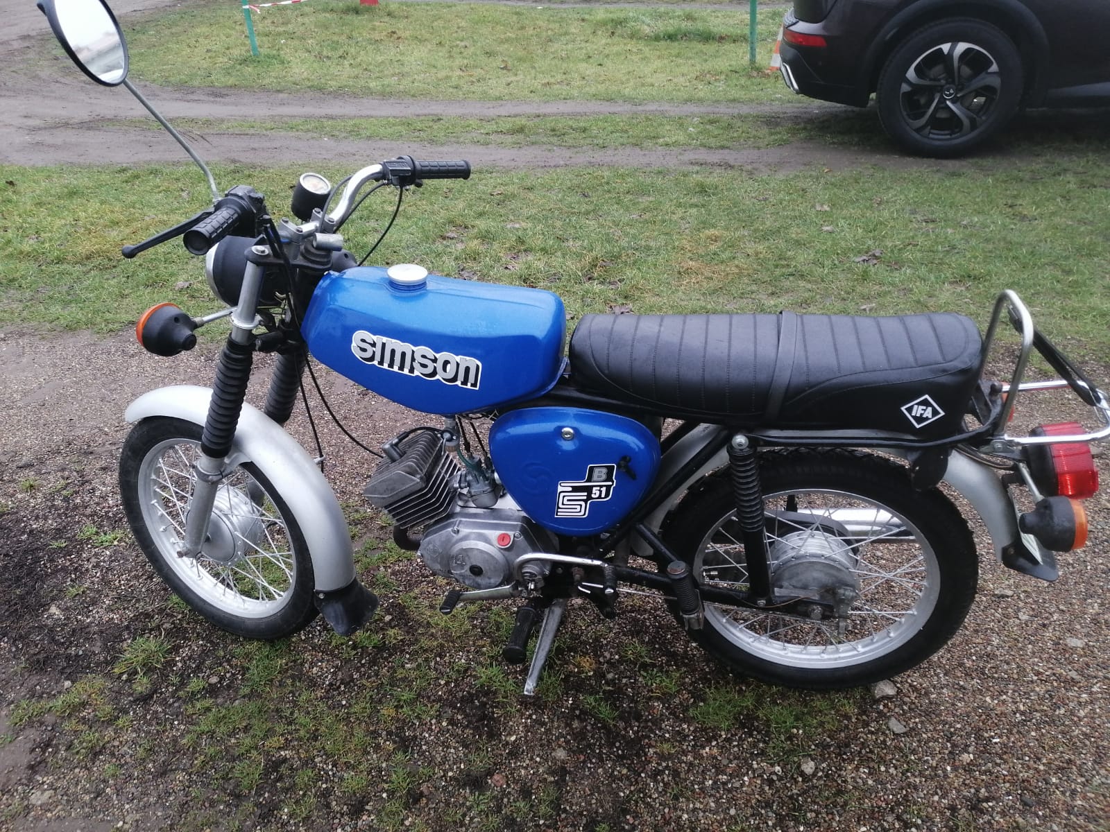

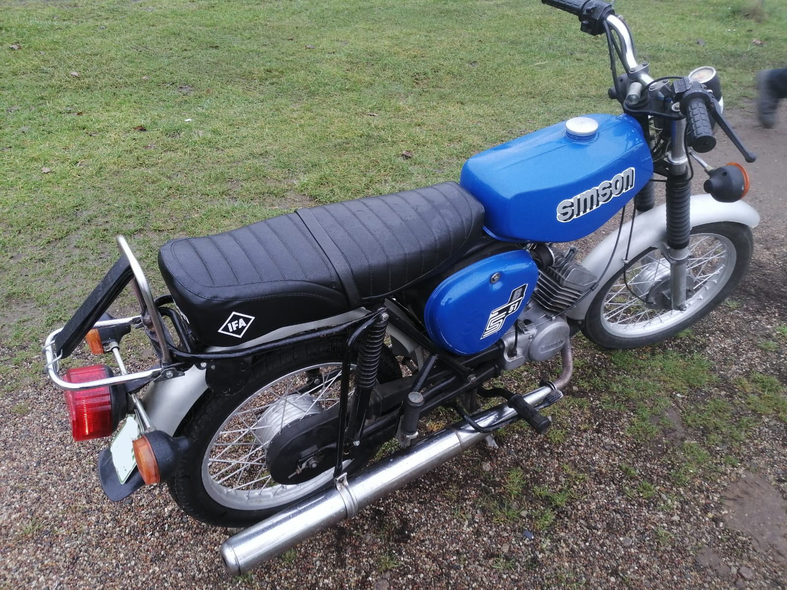

LONGER seine B2-4 Simmi
glückwunsch, sieht ja auf den Bildern gar nicht schlecht aus.

Welches Baujahr? Darf man fragen, was Du bezahlt hast?
Viel Spaß damit!
Die hast du aber nicht zufällig aus 30851 Langenhagen gekauft, oder?Viel Spaß beim düsen
Die Simmi kommt aus der Nähe von Güstrow.

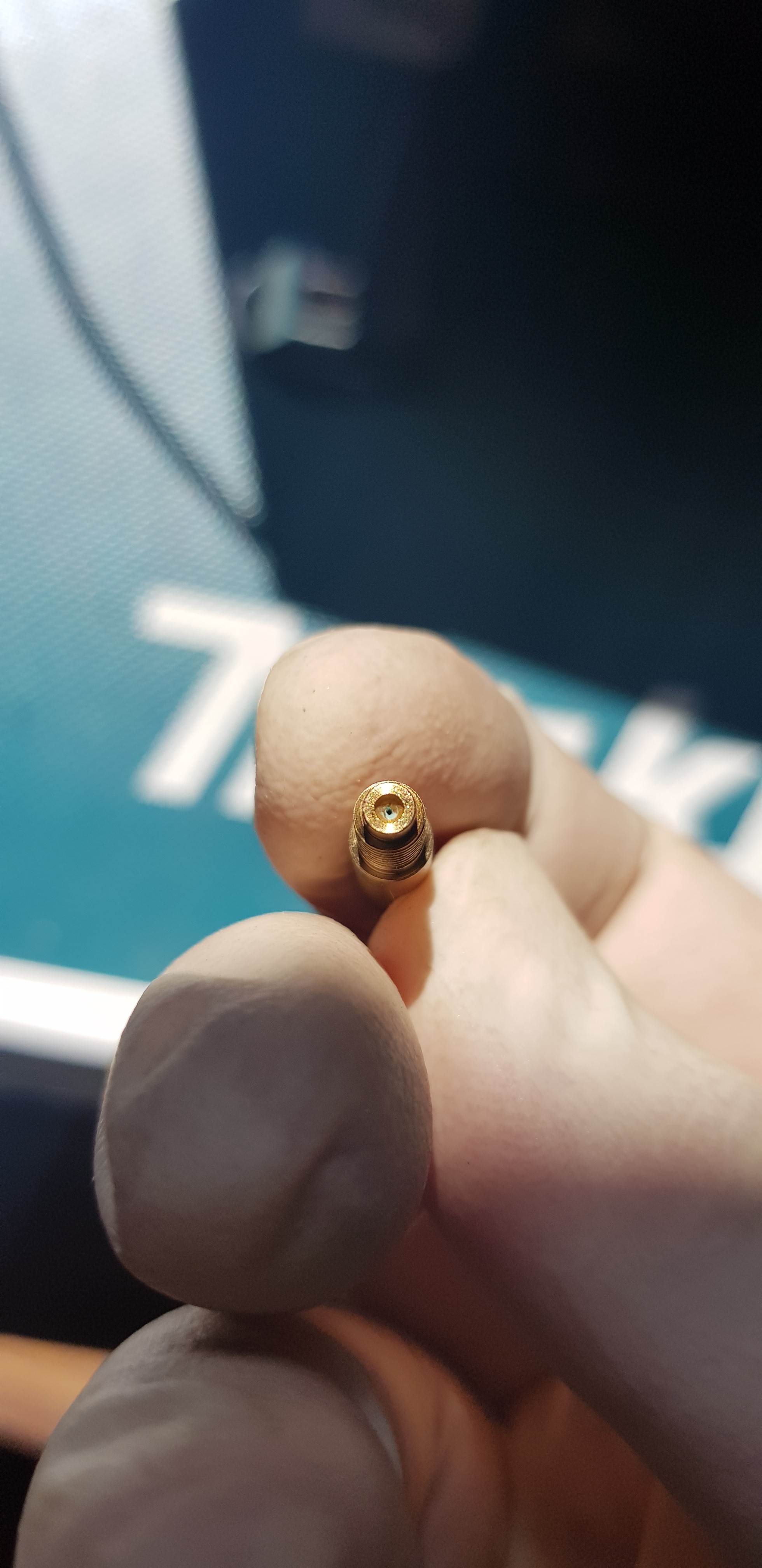

Habe heute mal den Vergaser auseinander genommen und die Düsen kontrolliert.Die Leerlaufdüse (BVF 35 ) war wie hier vermutet zu. Mit Bremsenreiniger hab ich es wieder geöffnet.
Jetzt läuft die Simmi wieder vernünftig im Leerlauf und das Anfahren an der Ampel ist keine Mutprobe mehr
