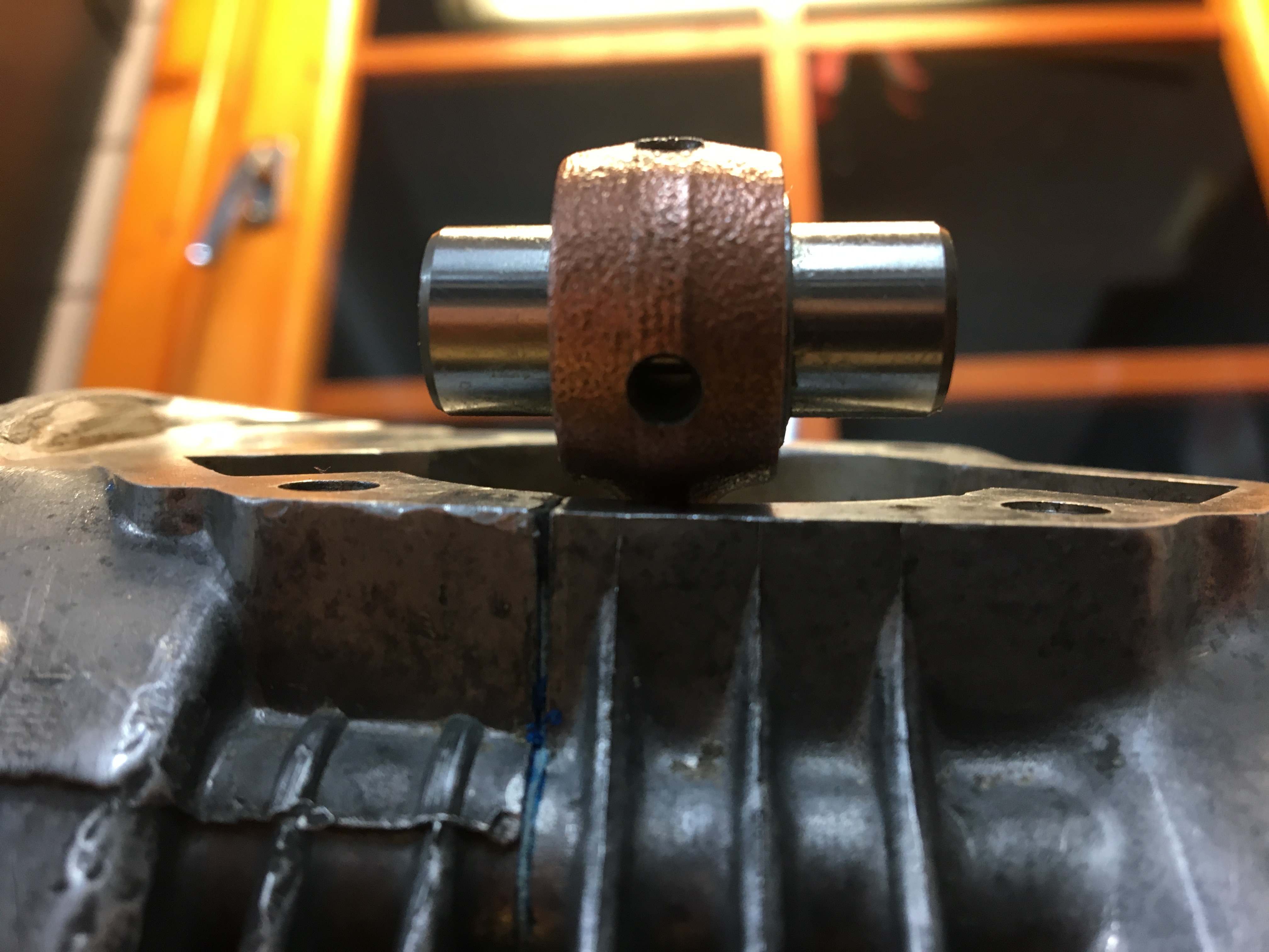

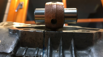

ich bin gerade dabei, einen M53 zu regenerieren. Dabei habe ich auch eine neue Kurbelwelle von MZA verbaut. Nachdem ich die Motorhälften jetzt wieder zusammengefügt habe, ist mir aufgefallen,(und leider erst jetzt
), daß das Pleuel krumm ist, und zwar zur rechten Motorseite nach unten geneigt. Wenn ich den Kolbenbolzen mittig ins Pleuelauge stecke, habe ich eine Höhendifferenz von ca. 0,5mm, gemessen zur Dichtfläche vom Zylinderfuß.
Ich möchte den Motor jetzt ungern wieder spalten, deshalb habe ich überlegt, das Pleuel vorsichtig zu richten. Wie ist Eure Meinung dazu?
Anbei noch zwei Fotos, auf denen man die Neigung des Kolbenbolzens sieht.
