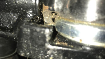

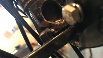

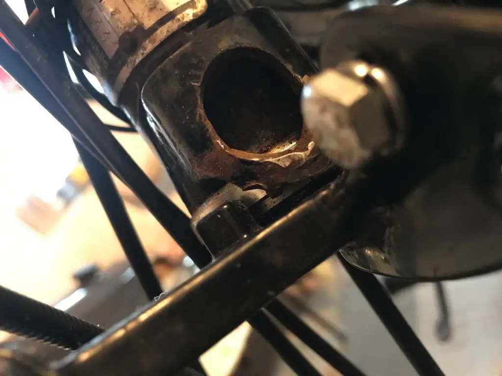

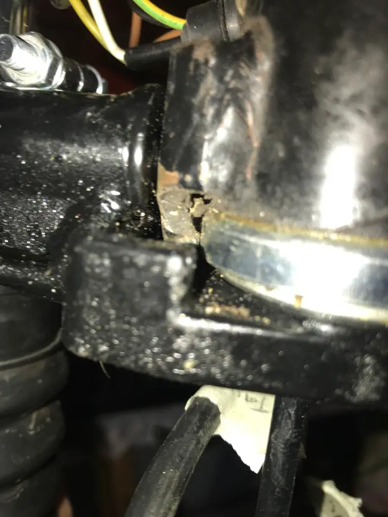

Beim zerlegen unserer S51 haben wir nun leider festgestellt das der Lenkungsanschlag verbogen bzw eingedrückt ist. Deshalb schlägt auch die Telegabel wahrscheinlich am Tank an wenn man voll einschlägt. Da der Rahmen eh einzeln ist, kann man da was machen?
anpunkten
eddi meint:
Schweisspunkte aufsetzen, so dass der Anschlag wieder anschlägt -
Genau, das sollte am einfachsten sein.
gibt den anschlag neu zu kaufen, muss der alte ab und der neue ran.
Hast du evtl nen Bild davon?
das bekommt man wieder hin, erst gerade machen, und dann die eingedrückten Ecken wieder aufschweißen, und glatt schleifen. Hab ich selber vor kurzem erst bei nem Kumpel gemacht. Am besten die lagerschale dafür raus, kommst besser ran.
Und ja das neuteil muss auch eingeschweißt werden...

Dazu muss man(n) aber immer schweißen... hm.... Mal schauen wer mir das macht...
wenn du es nur richtest, geht das auch wieder, durch die eingedrückten Ecken ist der lenkanschlag dann nur später, aber vielleicht reicht dir das ja schon.
