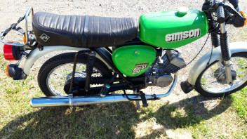

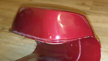

    ich habe vor meine rote S51 B 2-4 (Bj. 1982) umzulackieren aber bin noch nicht sicher welche original Farbe ich nehme. Das aktuell verbaute Lackset ist ein Nachbau (Seitendeckel sind leider ohne Logo, muss ich mir andere besorgen) und möglicherweise ein anderer Farbton. Habe leider auch nur die KBA Papiere daher weiss ich nicht welcher Farbton damals ausgeliefert wurde.
    Ich Frage mich ob es die S51 B 2-4 auch in Saharabraun von Werk aus gab. Laut diesem Beitrag ja nicht:

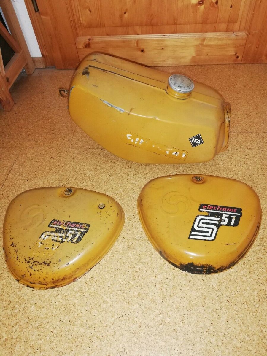

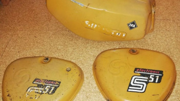

    Habe bei eBay eine ausgelaufene Auktion gefunden bei der dieses Lackset verkauft wurde: https://www.ebay.de/itm/Simson…nc&_trksid=p2047675.l2557
    Ich finde der Lack sieht Original aus, könnte aber auch zu damaliger Zeit umlackiert worden sein. Was meint ihr?
    Steffen
  • Doch, Saharabraun gab es auch bei der S51. Bis wann oder ab welchem Zeitpunkt kann ich jedoch nicht sagen, denke jedoch, dass dies durchaus bei den früheren S51 verwendet worden sein kann und später nur noch in den von dir aufgelisteten Farben ausgeliefert wurde.

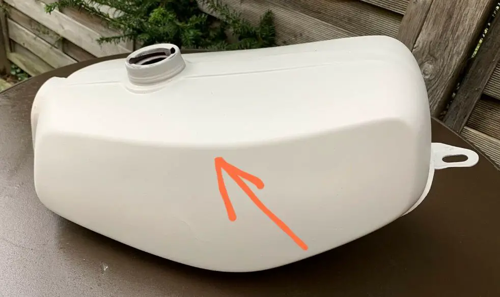

    Wenn deine S51 82er Baujahr ist, dann ist das aber auch der falsche Tank. Du hast die spätere, rundere Version. Der saharabraune Tank aus der ebay-Auktion hat die ältere, eckigere Form und ist zu deinem Baujahr korrekt. Das saharabraune Lackset hätte sogar die richtige, kleinere Tankbeschriftung.

    Ich glaube das war nicht seine Frage, die normale B S51 gab es definitiv ab 81 in Sahara gelb.
    Die Frage ist gab es eine Elektronic B 2-4 als gelbe!
    Ich persönlich kenne die nur als Billard grüne, ausgenommen Enduro Modelle.
    MfG. Holger

  • Wenn deine S51 82er Baujahr ist, dann ist das aber auch der falsche Tank. Du hast die spätere, rundere Version. Der saharabraune Tank aus der ebay-Auktion hat die ältere, eckigere Form und ist zu deinem Baujahr korrekt. Das saharabraune Lackset hätte sogar die richtige, kleinere Tankbeschriftung.
    Ok dann müsste ich mal gucken ob ich den anderen Tank irgendwo her bekomme (gebraucht oder gibt es die als Nachbau?). Unterscheiden die sich nur an der Oberseite? Ist das dann der Bananentank?
    Die Beschriftung will ich auch zeitgemäß mit dem IFA Logo und kleinen Simson Logo machen.
