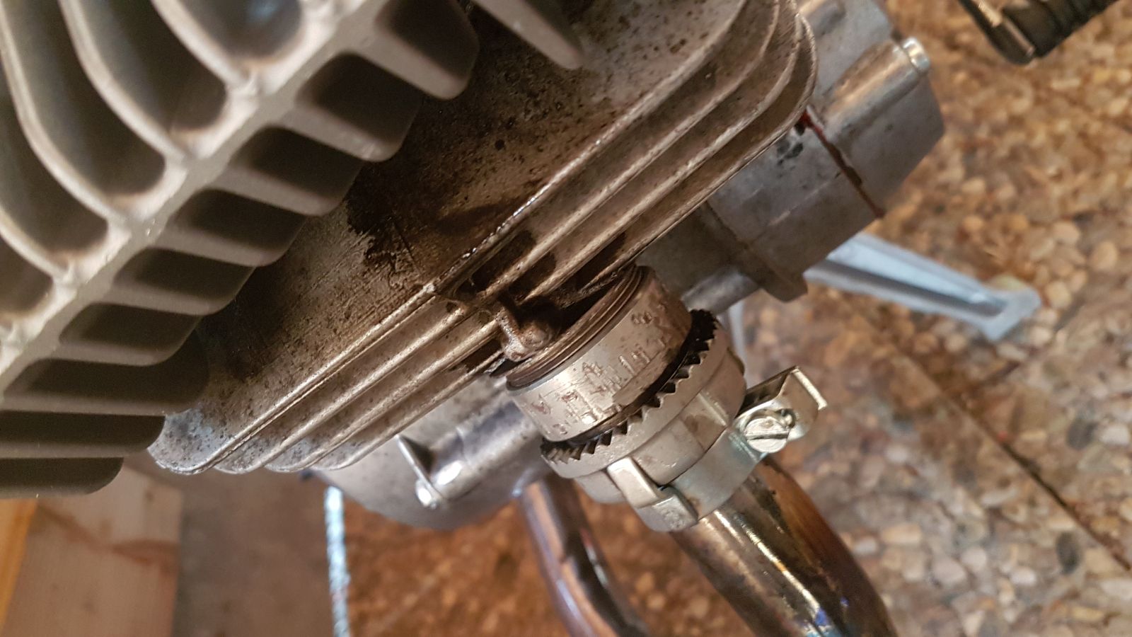

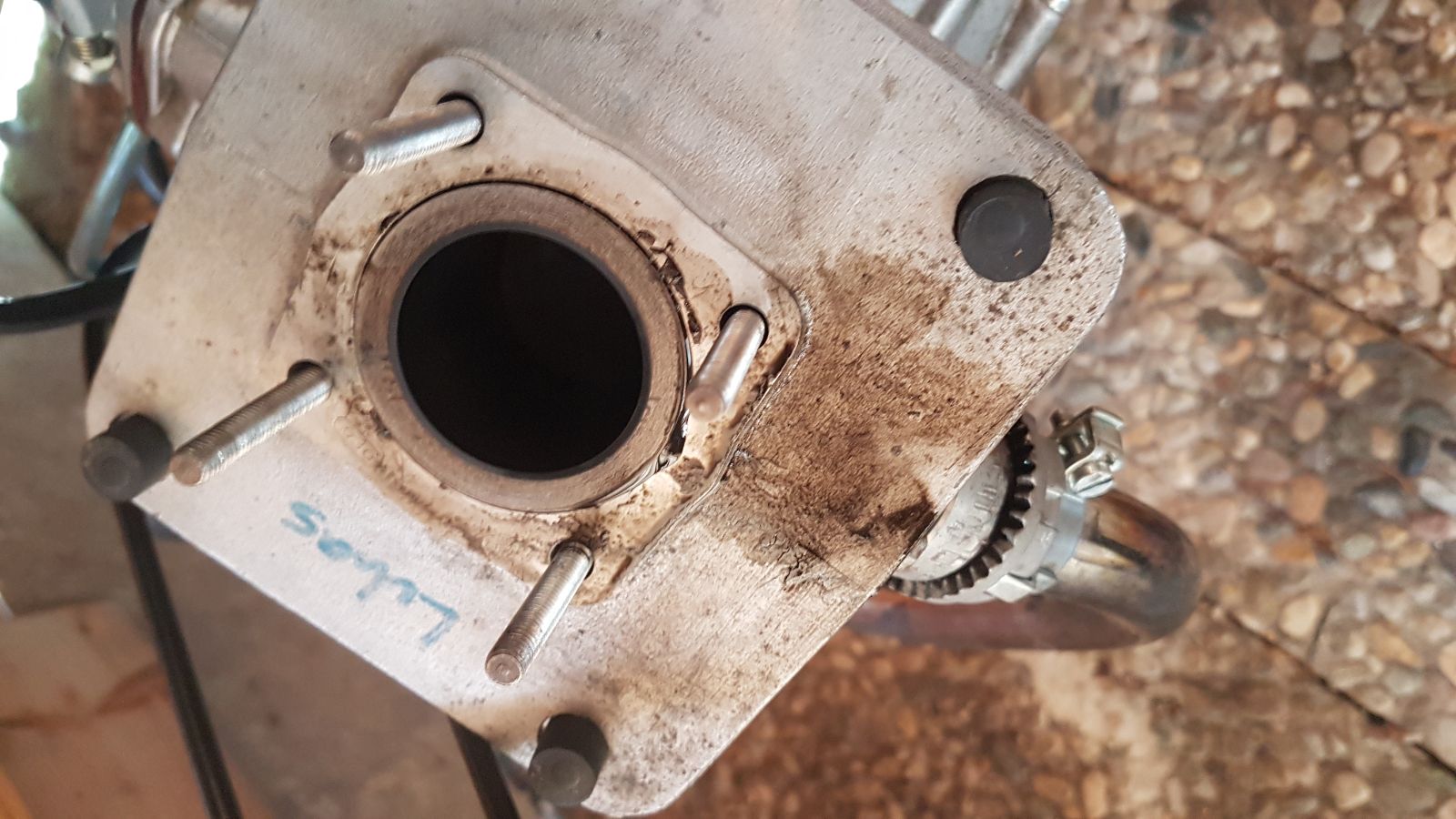

Habe heute den Bowdenzug bisschen gelockert. HD ist 72. Dabei ist mir aufgefallen das der Zylinderkopf undicht ist.
Denke das "Vergaserproblem" hat sich erledigt.
