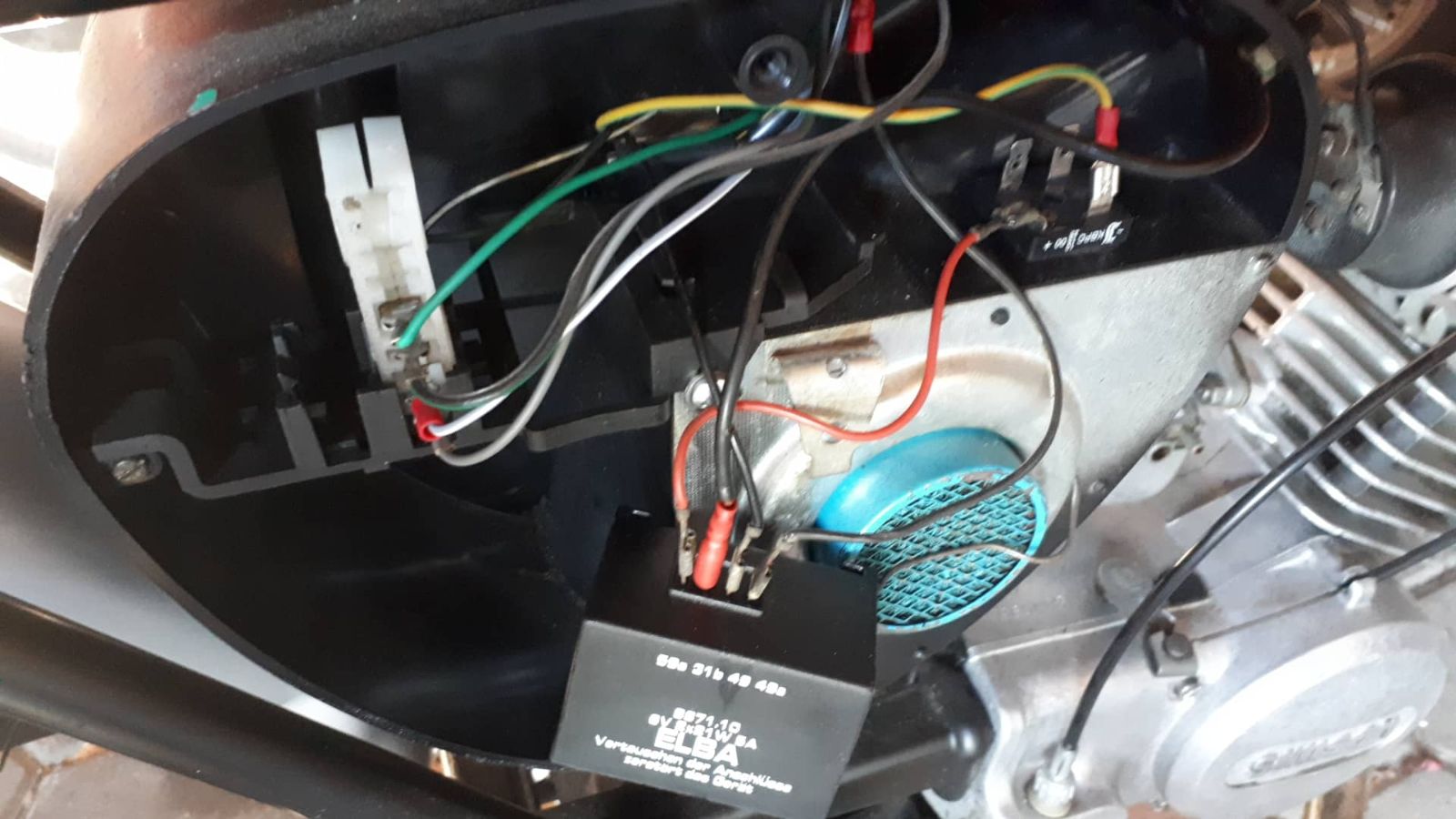

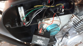

S51B1-3 mit 6V Elba und Gleichrichter.
Elektrik habe ich fertiggestellt und dann ging es ans Testen.
Sobald ich auf Schalterstellung 1 bin kommt die Sicherung. Da auf 1 ja nur Blinker und Hupe geschaltet werden war das Ganze recht fix eingeschränkt.
Nun hab ich schon einiges probiert.
Alle Blinkerkabel am Verbinder ab-Sicherung koomt
Hupe ab-Sicherung kommt
Bei der ELBA habe ich dann festgestellt,daß ich die Kabel von 31b (Masse) und 49 (zum ZS 15/51) verwechselt habe. Richtig gesteckt-Sicherung kommt
Kombischalter zerlegt und geschaut,ob Kabel durchgescheuert sind oder zusammenkommen. Alles gut. Im uneingebauten Zustand alle 3 Schalterstellungen probiert-Sicherung kommt
Lediglich wenn ich am ZS 15/51 oder an der ELBA die 49 abziehe bleibt die Sicherung ganz.
Hab ich nun gleich zu Beginn die ELBA zerschossen oder kann das Problem noch wo anders liegen?
