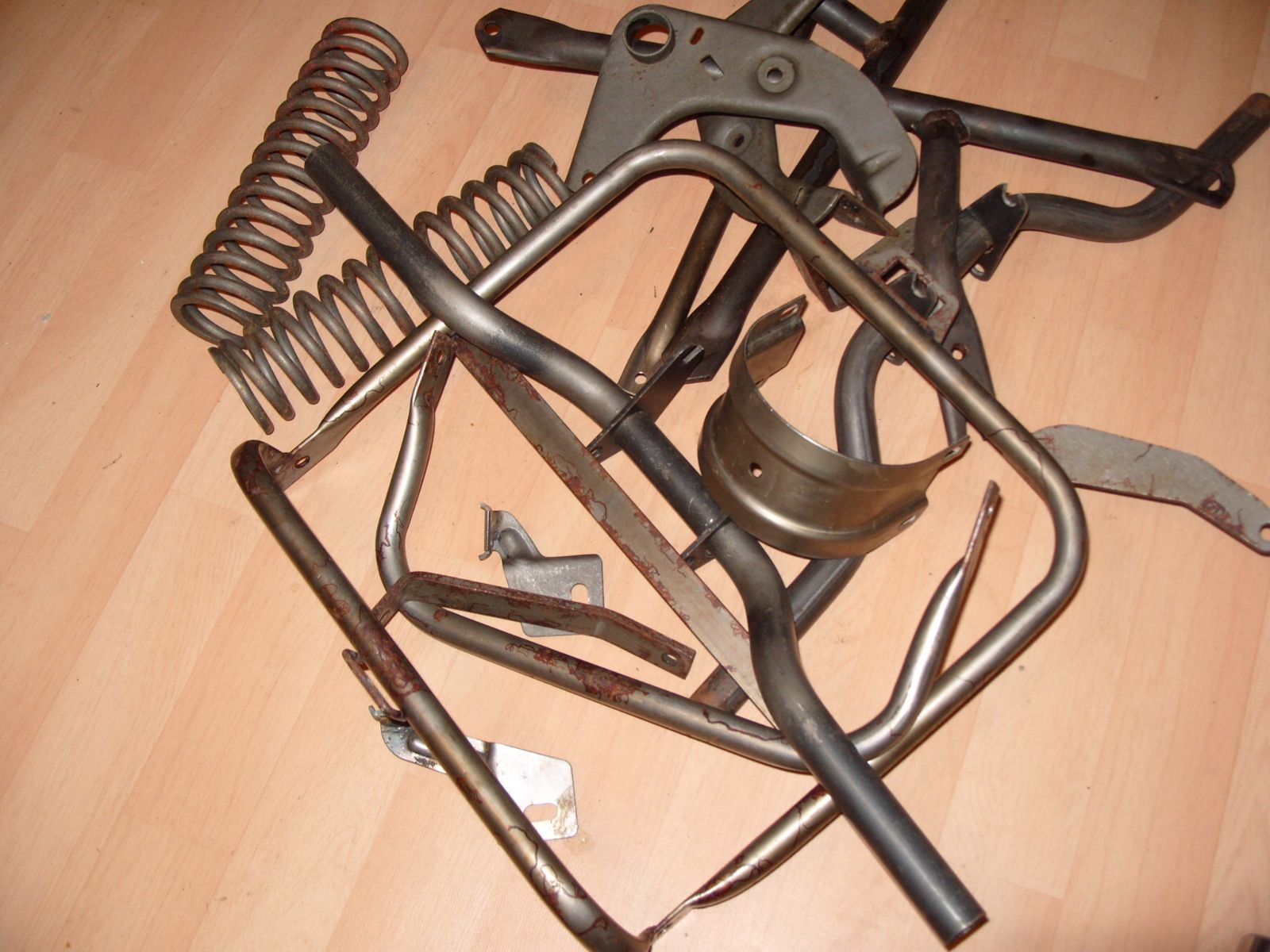

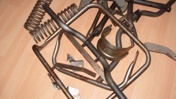

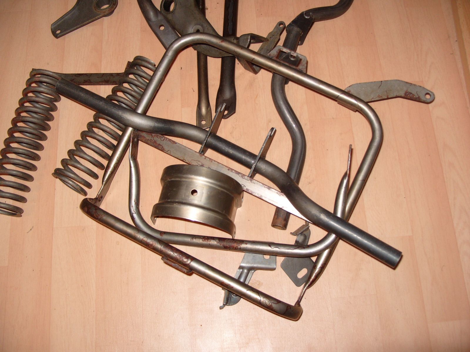

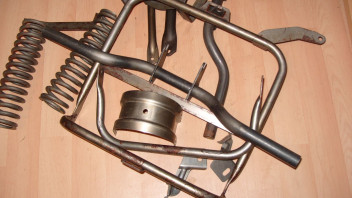

      Ich weiß zwar nicht, was "chemisches Sandstrahlen" sein soll, aber man kann chemisch, durchaus verwendbare Ergebnisse erzielen...
      Die Teile waren alle Pulverbeschichtet, einige gebraucht, einige neu. Wurde mit Dichlormethan gemacht, hat aber natürlich nicht jeder Zuhause rumstehen ^^ .
