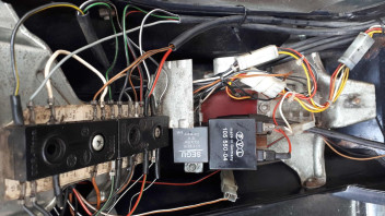

      Also das Moped springt super an und fährt. Als ich mir mal die ELektrik anschauen wollte, ist mir zuerst aufgefallen, dass am Rücklicht und an der Batterie nur knappe 6V ankommen. Verbaut ist eine 12V PVL Elektrik. Hmm was da los?
      Wie würdet ihr vorgehen was soll ich in welcher Reihenfolge checken. Obwohl am Rücklich nur 6V ankommen, brennt die Lampe ziemlich hell (is logischerweise eine 12V Birne drin). Habe mal noch die Spannung an der Zündspule gemessen, da liegen 33V an. Könnt ihr mir weiterhelfen? Habe mal ein Bild der Elektrik angehängt.

      Du hast 3 Stromkreise bei der PVL (und auch VAPE):
      - AC-Stromkreis (Fahrlicht/Scheinwerfer)
      - DC-Stromkreis (Blinker, Hupe)
      - Zündladestromkreis
      Die 12V AC und DC gehen über den Regler...
      beim AC-Kreis sitzt der Regler parallel (gelb)
      Der DC-Kreis wird über gelb/rot in den Regler eingespeist und geregelt auf rot abgegeben.
      Ziehe mal den Regler von der Lima ab und messe mal die aus der Lima kommende Spannung auf gelb und auf gelb/rot gegen den Motorblock bei ca 4000-5000 Umdrehungen.
      Soll sind ca 50-70V AC.
      Als nächstes schaust du auf den Regler: Was steht da aufgedruckt? (12V?)
      Stecke den Regler an die Lima und ziehe das rote Kabel vom Regler ab sowie die Verlängerung des gelben Kabels (dürfte schwarz/weiß sein) auseinander.
      Messe jetzt die Spannung auf Gelb (AC) und Rot (DC) bei der gleichen Drehzahl.
      Soll: rot ca 13,8-14,4V DC (V=) und gelb ca 13,2 - 13,8V AC (~)
      wenn das aus der Lima kommt:
      ist die Masse-Verbindung "Motor <=> Rahmen" ordnungsgemäß vorhanden?
      Verkabelungsfehler?
      falsche Batterie verbaut (6V anstatt 12V)?
      Kommen aber nur 6V aus der Lima, schaue dir die Grundplatte mal genauer an:
      akf-shop.de/grundplatte-pvl/a-911/
      Hast du nur 3 "große" Spulen (und davon eine mit Isolierung), ist es keine PVL-GP, sondern eine "Stinknormale" GP.
      Gruß Frank

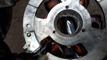

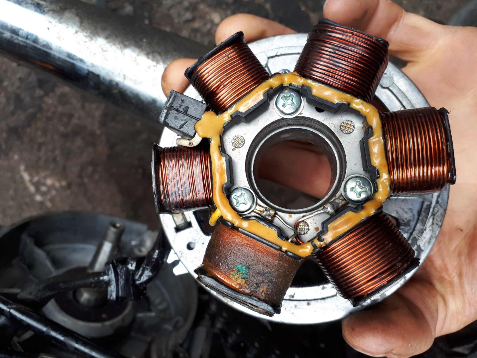

      Schaue dir auch gleich mal den Zustand der Spulen an, ob sie teilweise schwarz angelaufen oder sichtbar beschädigt sind. (Mache ggf mal Fotos von beiden Seiten des Stators (der GP).

      Auf den ersten Blick scheint der Stator mechanisch OK zu sein.
      Auch die Kabelführung unter der GP scheint OK zu sein.
      Wie sehen die Magnete im Polrad aus? - Wenn die Unbeschädigt sind, sollten sie ebenfalls OK sein.
      Und du bekommst wirklich keine Spannung von der Grundplatte angezeigt, wenn der Regler abgezogen ist und gegen den Motorblock gemessen wird? (Denke daran: die Grundplatte liefert Wechselspannung! - Also muss das MM auf V AC oder V~ (abhängig von der MM-Beschriftung) gestellt sein. Den Motor muss bei rund 4000-5000 Umdrehungen laufen, damit die weiter oben genannten Soll-Spannungen von 50-70V AC angezeigt werden)
      Kommt nichts, würde ich doch noch einmal die Kabel durchmessen: Weiß vom Stecker nach weiß zur Lima am Lötpunkt (der vermutlich unter der Gelben Verschäumung sitz bzw auf der Rückseite des Stators zu finden ist, wenn er von der Alu-Platte getrennt würde).
      Selbiges für Gelb: vom Stecker zum Lötpunkt.
      (Nimm Alternativ den Lötpunkt der geschraubten Masse: => im Bild die rechte Schraube)
      Hast du Durchgang, muss eigentlich Spannung kommen - Außer das Kabel hätte irgendwo Durchgang zur Masse.
      Kontrolliere auch in den Steckern, ob irgendwo
      die Kontakte rausgerutscht sind oder an Übergang "Kabel <=> Stecker" Kabel beschädigt oder abgerissen sind oder anderwärtig nicht leitend sind.
      Gruß Frank
