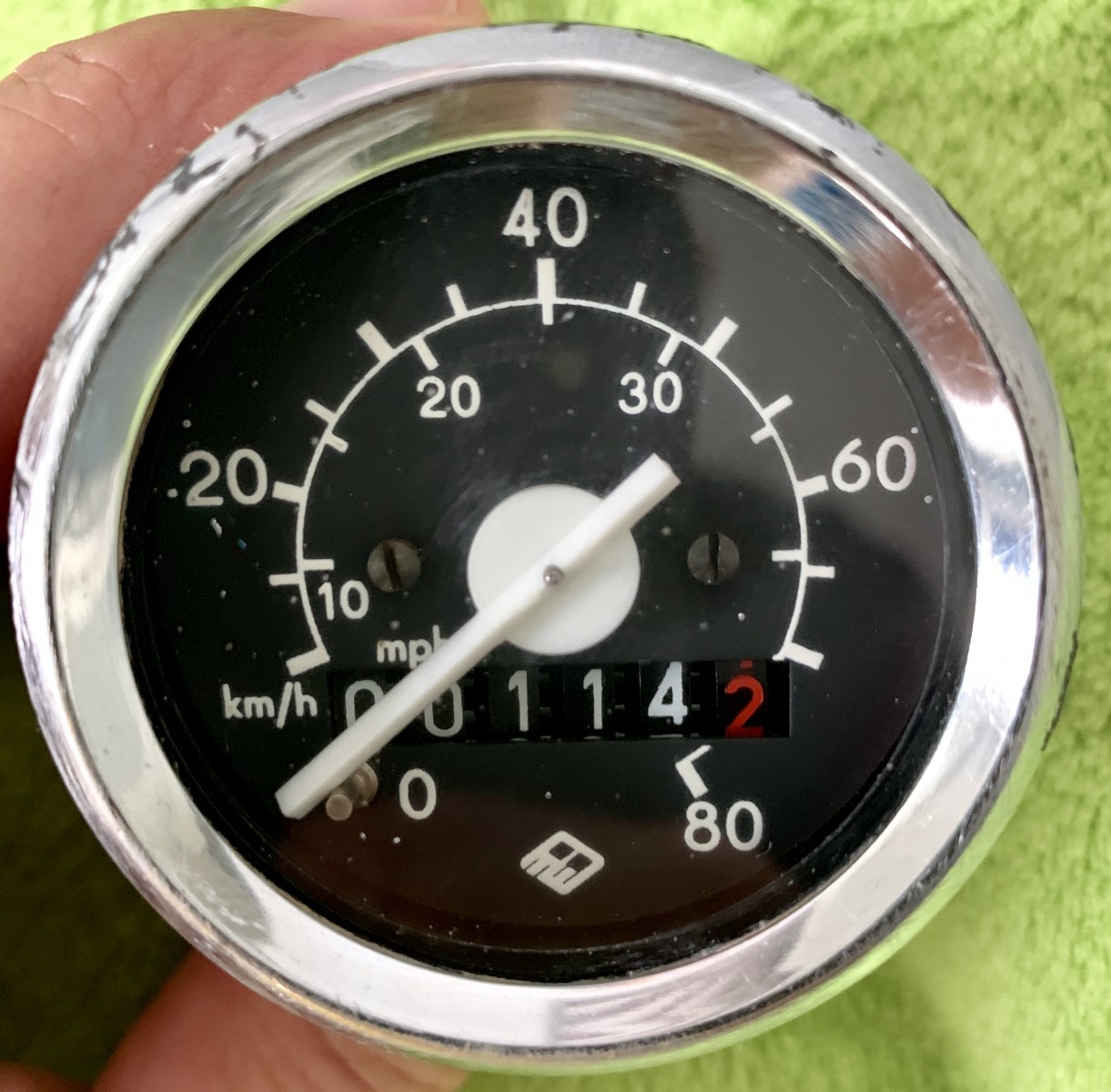

  • Hallo aus Berlin. Ich bin Marcel und beginne gerade meine alten SR4-2/1 auseinander zu bauen, um sie danach wieder möglichst originalgetreu zusammensetzen zu können.
    Nun meine Frage: Was ist das für ein Tacho auf dem Bild? Dieser war an einem SR4-2/1 verbaut, den ich vor ein paar Tagen erworben habe. Neben der Km/h Angabe ist auch eine Mp/h Angabe zu sehen? Original Simson ist das aber nicht, oder?
  • Gab es unter anderem, zumindest bei mir in der Gegend, kurz nach der Wende öfter mal als Ersatztacho. Hatte selber zwei, genau mit dieser Nadel.

  • Ich habe auch mal so einen Tacho auf nem Teilemarkt erwerben können.
    Ich frage mich allerdings, ob die Gesamtstrecke in km oder Meilen berechnet wird. :kopfkratz:
    (A. Einstein)
  • Das könnte man ja mit GPS überprüfen. Normaler Weise ist der äußere / große Ring km/h und darunter mp/h dann wird der Zähler auch in km sein. Ist der äußere Ring mp/h und der innere kleinere in km/h dann wird das ein mp-Zähler sein. Ist bei anderen Fahrzeugen so ( Harley, Norton ).
