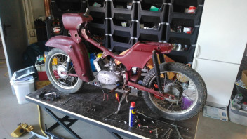

    Meine Arbeitsbühne

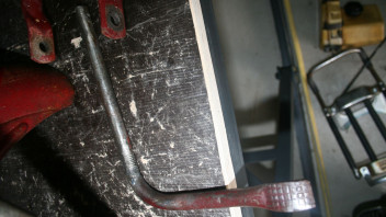

    Fußbremshebel so nicht Original :)

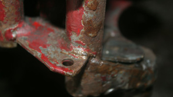

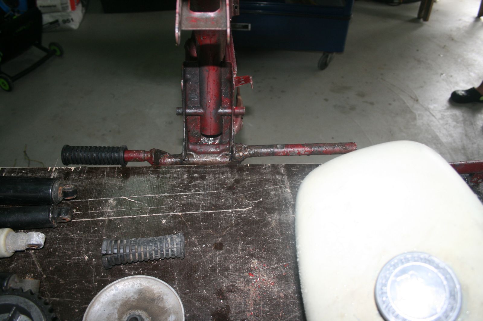

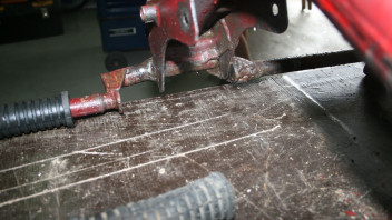

    Halterung für Fußbremsbauentzug, meine Frage gibt es das als Ersatzteil? oder muß ich es von einem anderen Rahmen nehmen?

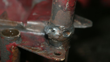

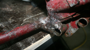

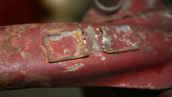

    Stümperhafte Schweißarbeiten am Fußrastenrohr

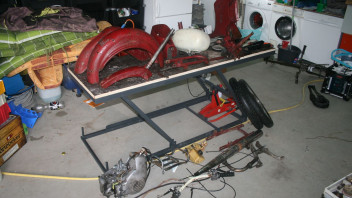

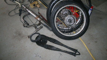

    So nun kommen noch ein paar weitere Bilder, im Moment ist alles erst mal in Kisten verpackt. Will jetzt erst mal den Rahmen fertig schweißen das alles in Ordnung ist, dann kann alles zum Entlacken und lackieren oder Pulvern. Vape Zündung und einige Ersatzteile habe ich schon neu geholt.
    Alles in 4 Kisten

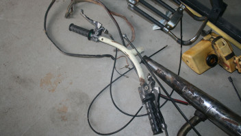

    Lenker habe ich einen anderen gebrauchten da nichts mehr original ist.

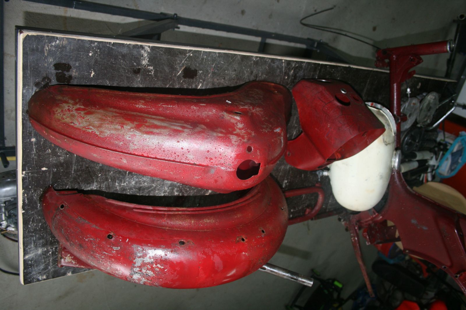

    Restlichen blechteile soweit ok, denke nur entlacken und lackieren
    Originalfarbe müßte rot gewesen sein, da beim reinigen mit Hochdruck stellenweise der alte rote Lack zum Vorschein kam.

  • Das Widerlager für den Bowdenzug an der Hinterradbremse gibt es neu zu kaufen und kann man dann anbrutzeln.
    Die gekleckste Fußraste findet man oft bei der Vogelserie.
    Einmal damit lang gelegt, bricht die schnell ab.
    Warum sollte der Bremshebel so nicht original sein ?
    Habe ich bis jetzt nirgends gefunden, wenn dann immer nur die vom Spatz.
    kurz hinter dem Bogen ist er geschweißt, ist sogar noch ein Gewinde zu erkennen. War wohl mal ein Bolzen.

  • Das Widerlager vom Spatz kannste auch nehmen.
    Da kannst du den Bowdenzug nochmal extra einstellen.
    Ist ein netter Nebeneffekt.
    Das hab ich gar nicht so genau gesehen...
    Aber wenns hält, wieso nicht weiter verwenden ?
