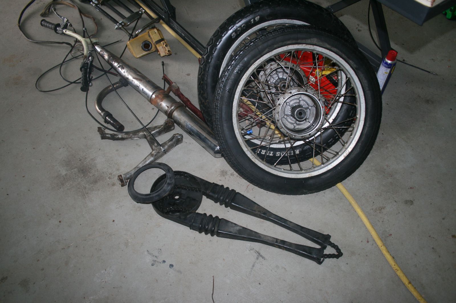

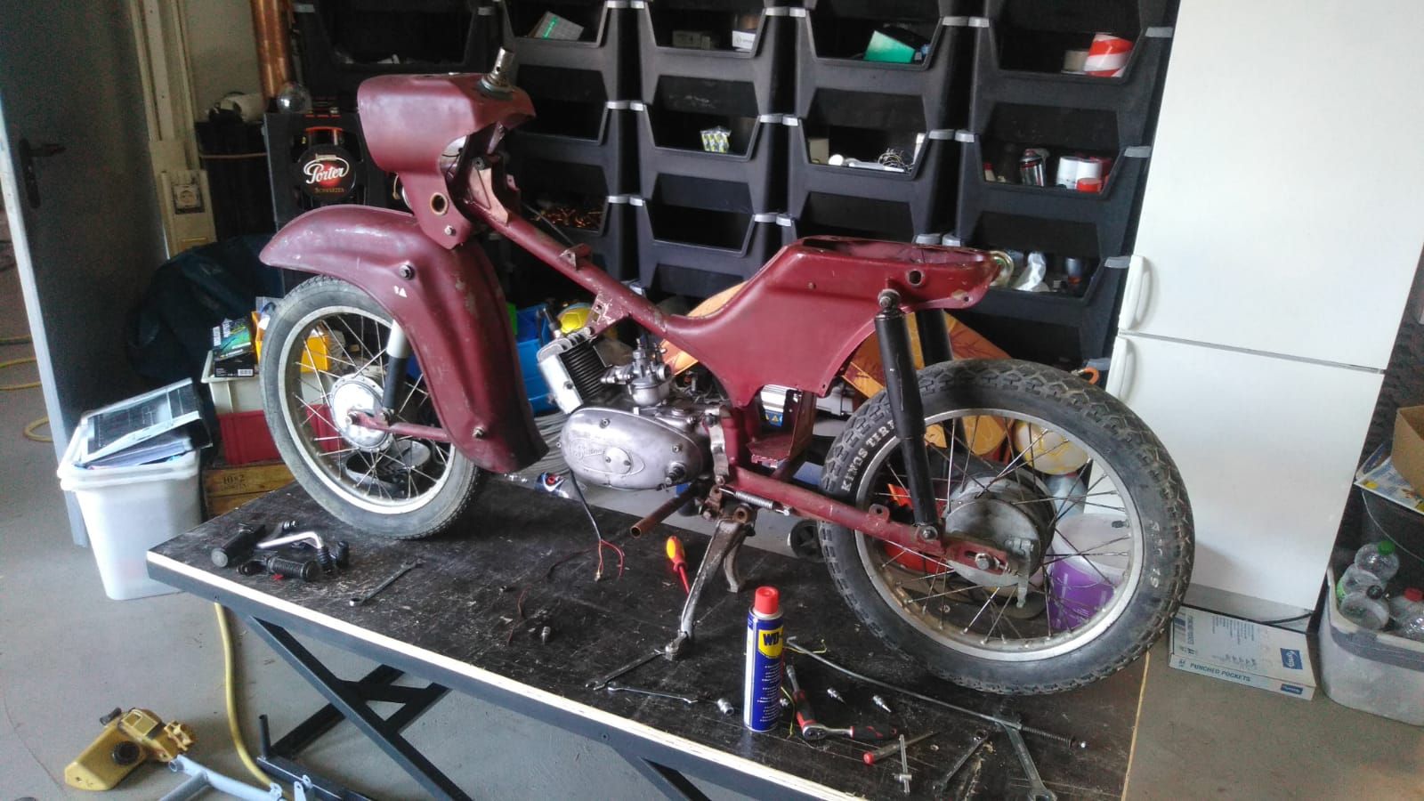

habe gestern meinen Star komplett zerlegt und alle teile erst mal gereinigt und verpackt. Dabei sind mir weiter Sachen aufgefallen die wieder in Ursprung zurück versetzt werden müssen bzw. instand gesetzt werden muss. Habe mir extra eine kleine Hebebühne dazu gekauft, diese wird aber noch verfeinert und die Halterung fürs Vorderrad wird noch angebracht.
Hier mal ein paar Bilder.

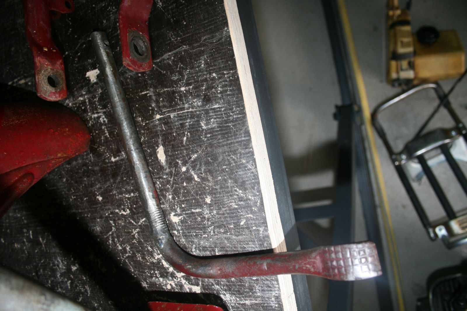

Fußbremshebel so nicht Original

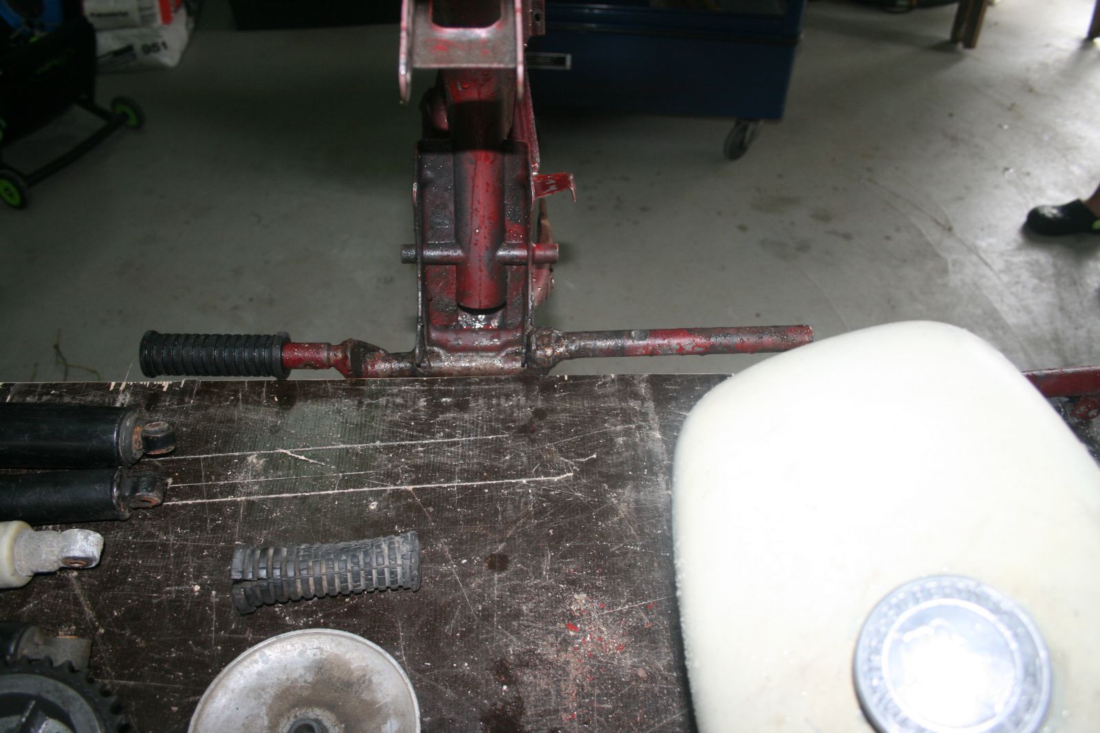

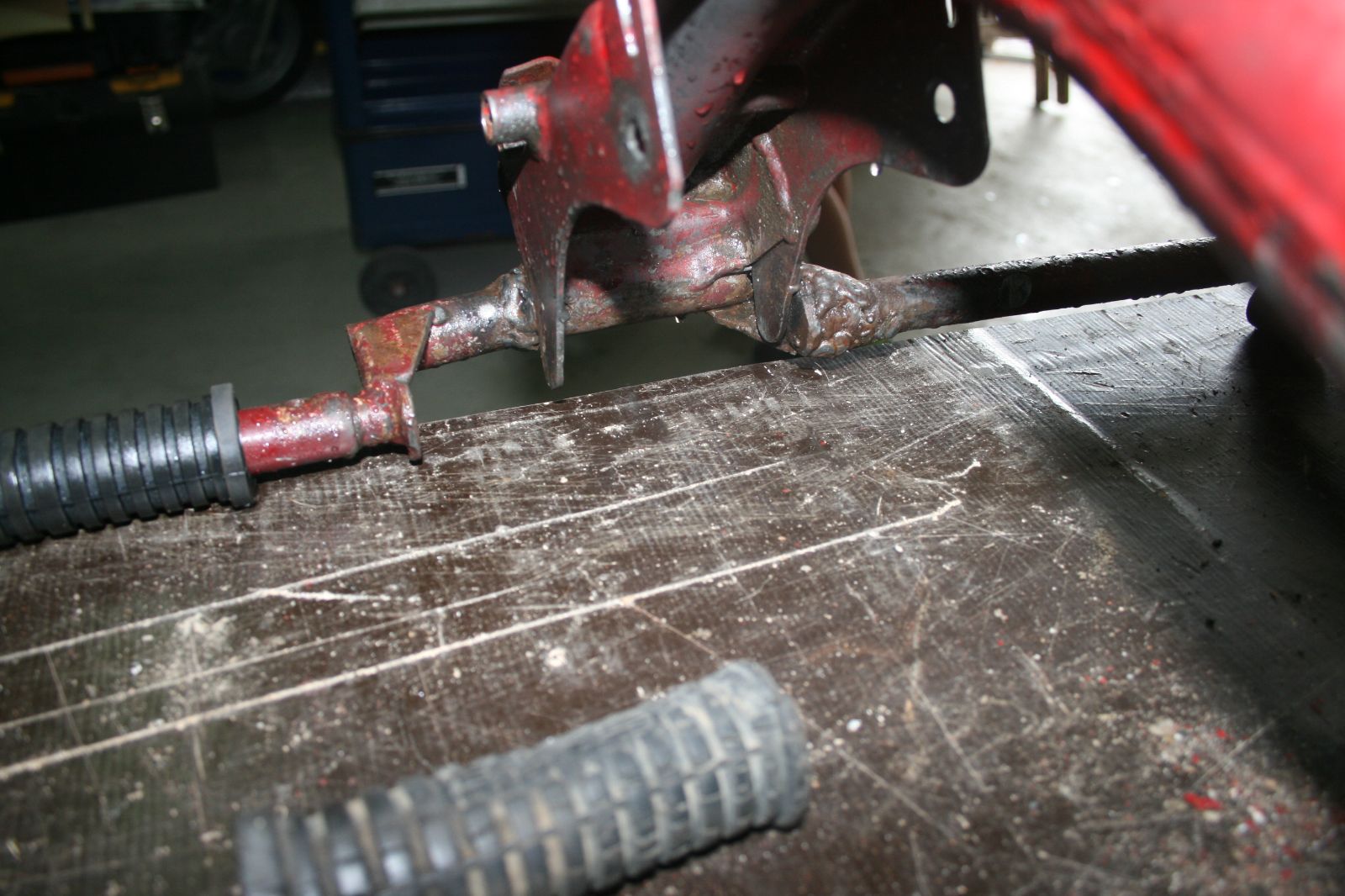

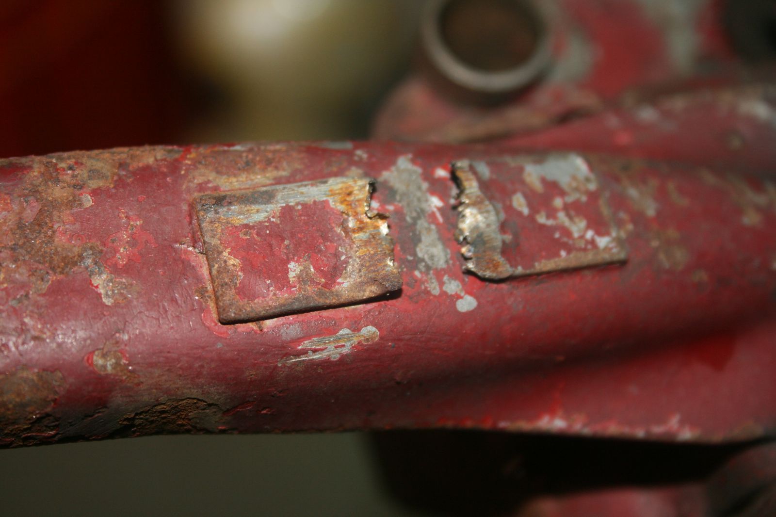

Halterung für Fußbremsbauentzug, meine Frage gibt es das als Ersatzteil? oder muß ich es von einem anderen Rahmen nehmen?

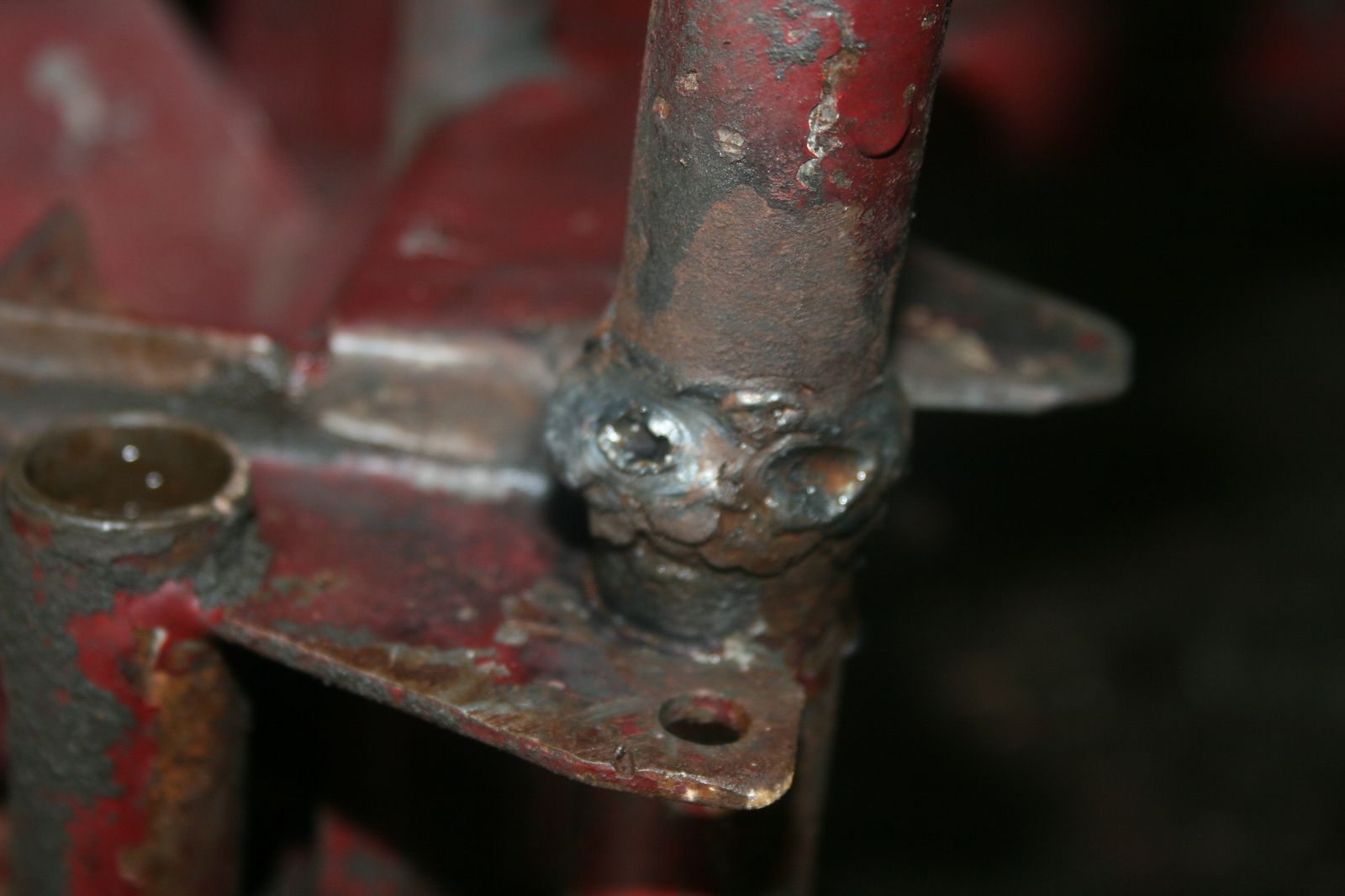

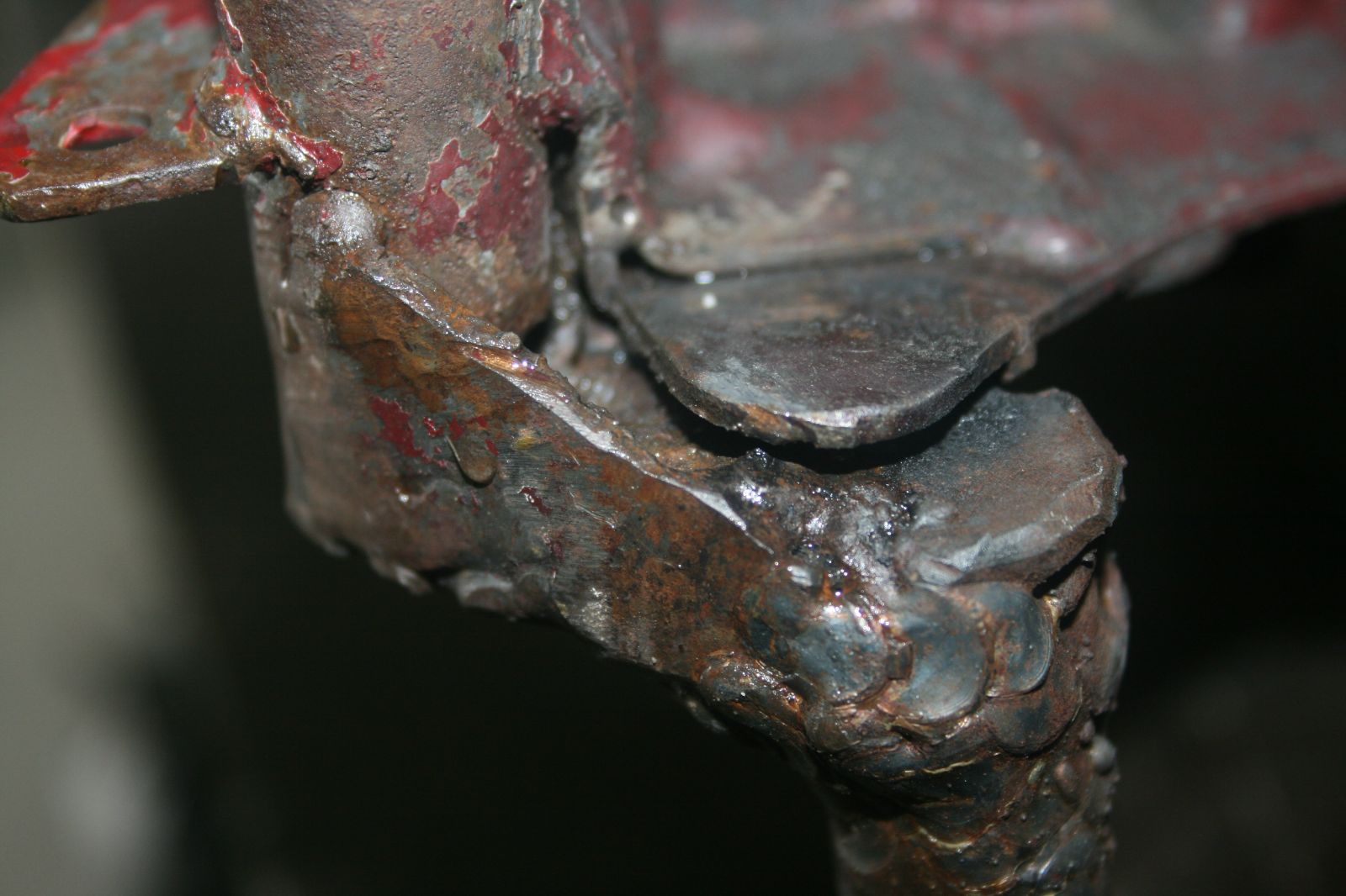

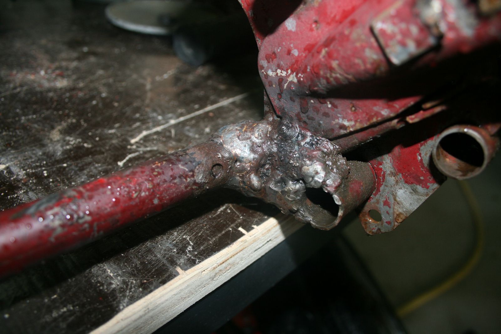

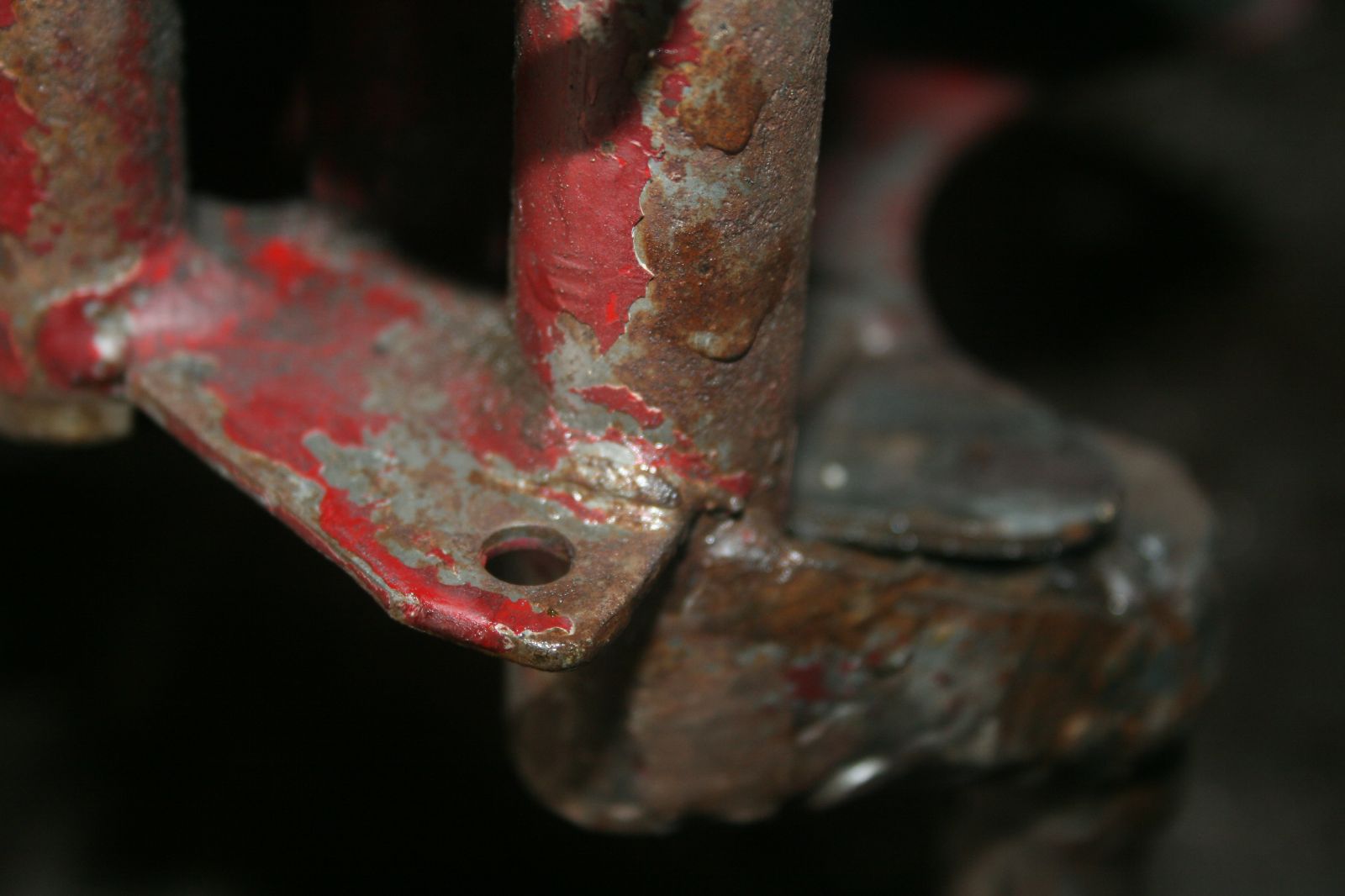

Stümperhafte Schweißarbeiten am Fußrastenrohr

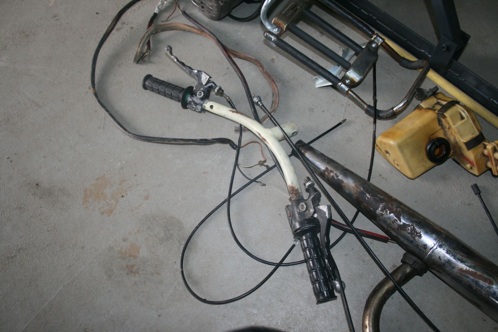

Lenker habe ich einen anderen gebrauchten da nichts mehr original ist.

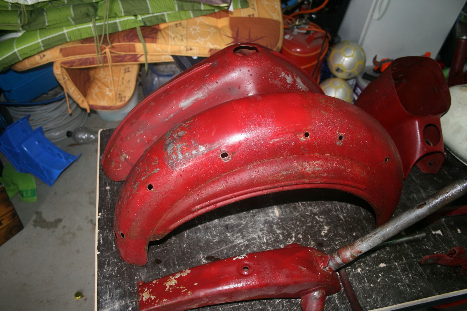

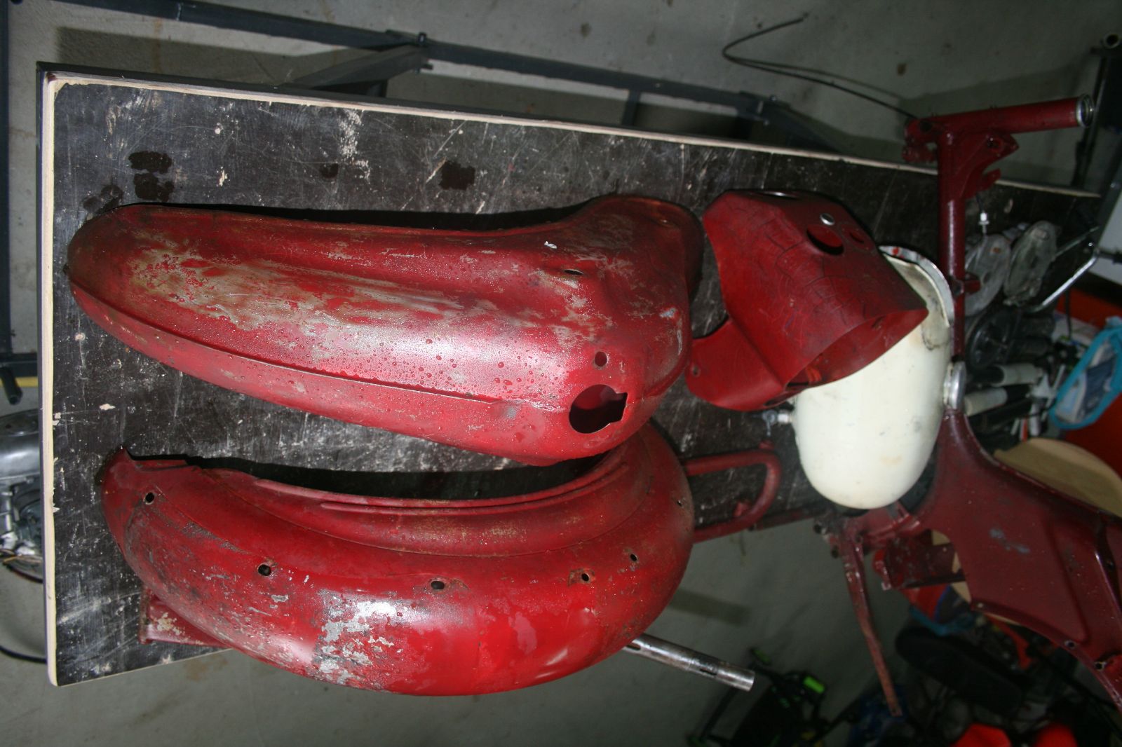

Restlichen blechteile soweit ok, denke nur entlacken und lackieren
Originalfarbe müßte rot gewesen sein, da beim reinigen mit Hochdruck stellenweise der alte rote Lack zum Vorschein kam.

Papiere sind beantragt, ja lecker hier zu sehen sind s50 Armaturen dran.

Das Widerlager für den Bowdenzug an der Hinterradbremse gibt es neu zu kaufen und kann man dann anbrutzeln.
Die gekleckste Fußraste findet man oft bei der Vogelserie.
Einmal damit lang gelegt, bricht die schnell ab.
Warum sollte der Bremshebel so nicht original sein ?
Originalfarbe war beim Star immer rot ![]()
Aber auch die Habicht Farbe steht ihm.

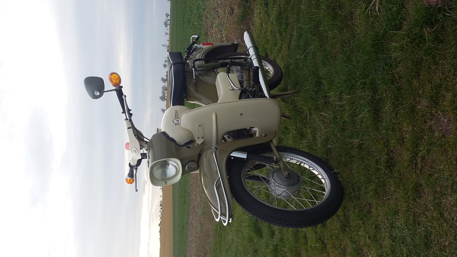

Hier mal ein Bild von meinem Star :
Habe ich bis jetzt nirgends gefunden, wenn dann immer nur die vom Spatz.
kurz hinter dem Bogen ist er geschweißt, ist sogar noch ein Gewinde zu erkennen. War wohl mal ein Bolzen.
dachte auch das Bordeauxrot ist eine Standart Farbe.
Welchen Farbton sollte ich dann nehmen zum Rot für tank Seitenbleche und Lenkradspange?
mir gefällt der in rot oder Bordeauxrot

Das Widerlager vom Spatz kannste auch nehmen.
Da kannst du den Bowdenzug nochmal extra einstellen.
Ist ein netter Nebeneffekt.
Den Star gabs in 2 verschiedenen rottönen.
Der sr4-2 war meist in einer art Bordeaux- maron.
Der sr4-2/1 war in einem knalligen Rot.
Je nachdem was es werden soll, solltest du deine 2. Farbe wählen.
Das hab ich gar nicht so genau gesehen...
Aber wenns hält, wieso nicht weiter verwenden ?
Ich habe mal gehört Kieselgrau kommt ganz gut an dieses originale Tundragraun ran. Das wäre passend zu dem knalligen.
zu dem Bordeaux würde vermutlich besser hellelfenbein o.ä. passen. Das sieht dann so aus wie auf meinem Bild.

habe heute die ersten schweißarbeiten ausführen lassen. Fußratenträger wurde eingeschweißt und widerlager rückbremse da Halter gebrochen war.
