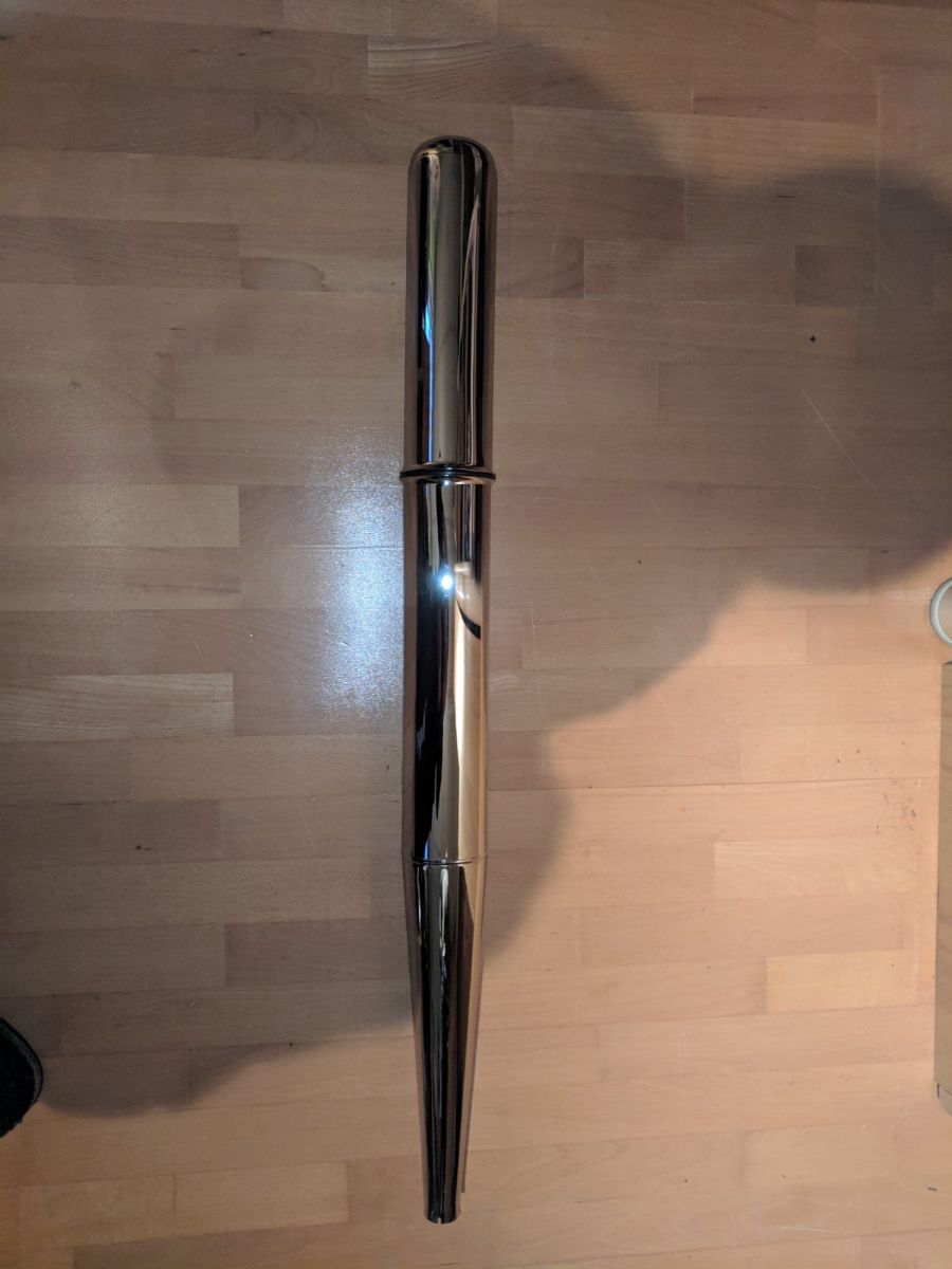

  • Nabend.
    Habe die Anlage mit geschlossenen Gegenkonus verbaut, klar ist es nicht original aber von der Geräuschkulisse annehmbar und denke ich vergleichbar mit einem originalen Auspuff. Vorher hatte ich einen umgebauten originalen (mit Kegel) gehabt welcher bei weitem lauter war und mein AOA3 am 70er ist auch um einiges lauter.
    Ansonsten hab ich in dem Fred auch noch ein paar Bilder gepostet:

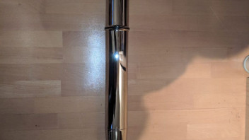

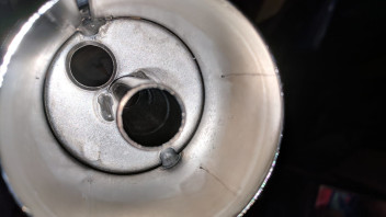

  • Ich hab soeben auch noch ein paar Bilder vom Auspuff gemacht.
    Guckst du hier :
    Hinten ist ein einfaches Röhrchen drinne.
    Nix zusammengeknetschtes.
    Das 2te Loch dort am Kegel, so hat mir Tamas erklärt, ist produktionsbedingt.
    Damit dort beim Spülen die Flüssigkeit ablaufen kann. Andernfalls würde sie dort drinne stehen bleiben.
    Soll aber der Leistung keinen Abbruch tun.
