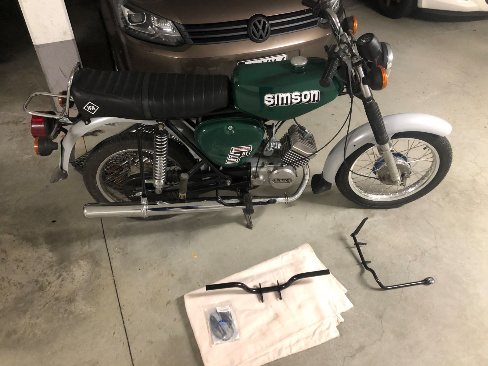

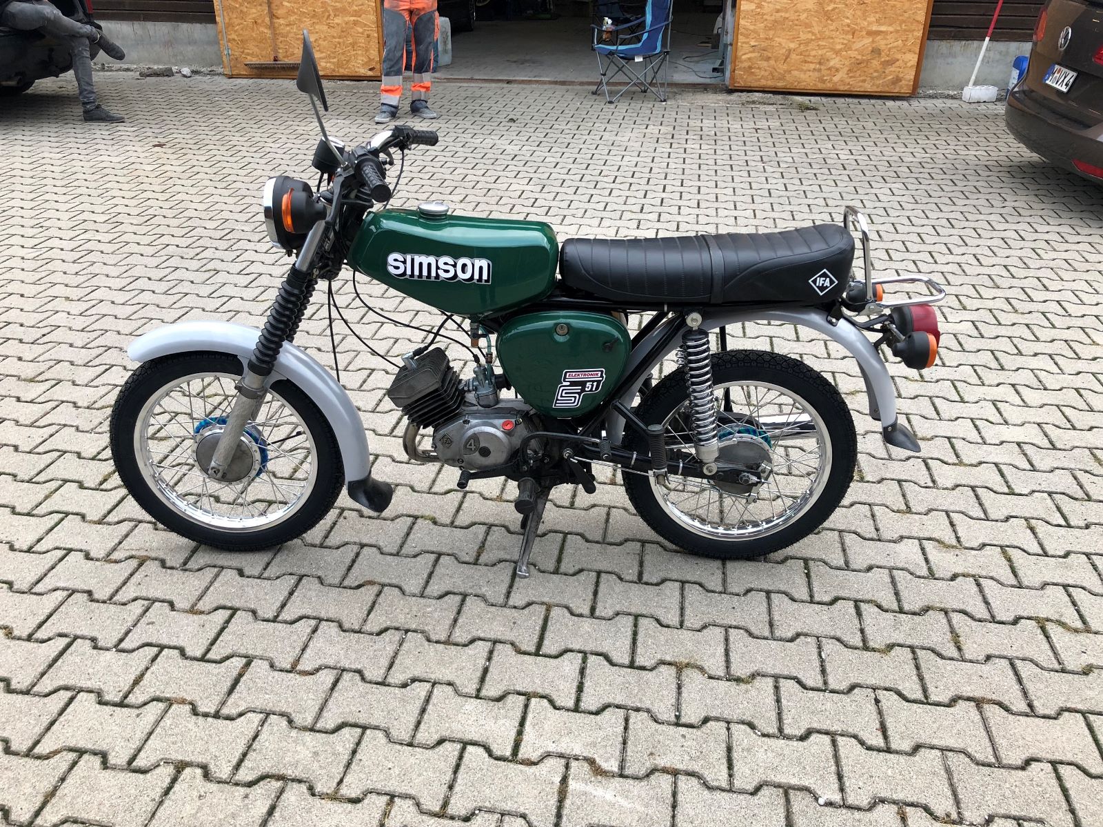

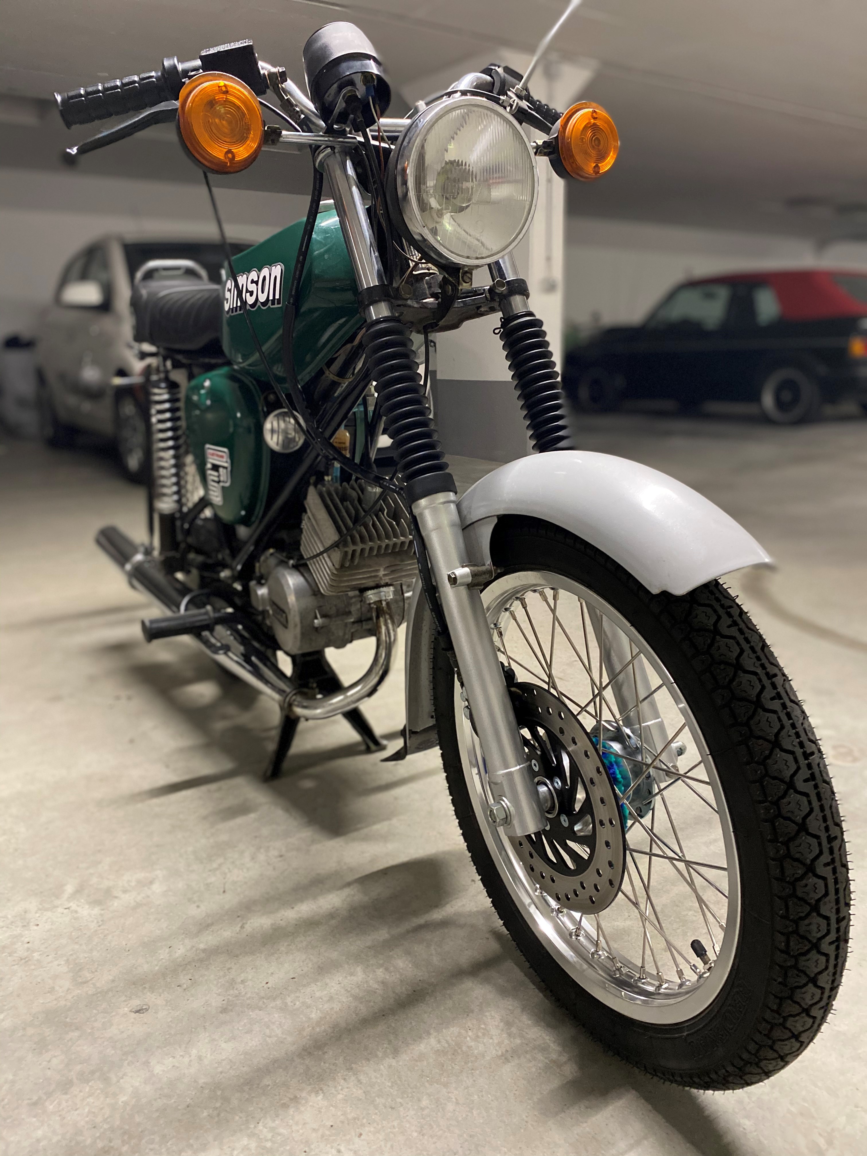

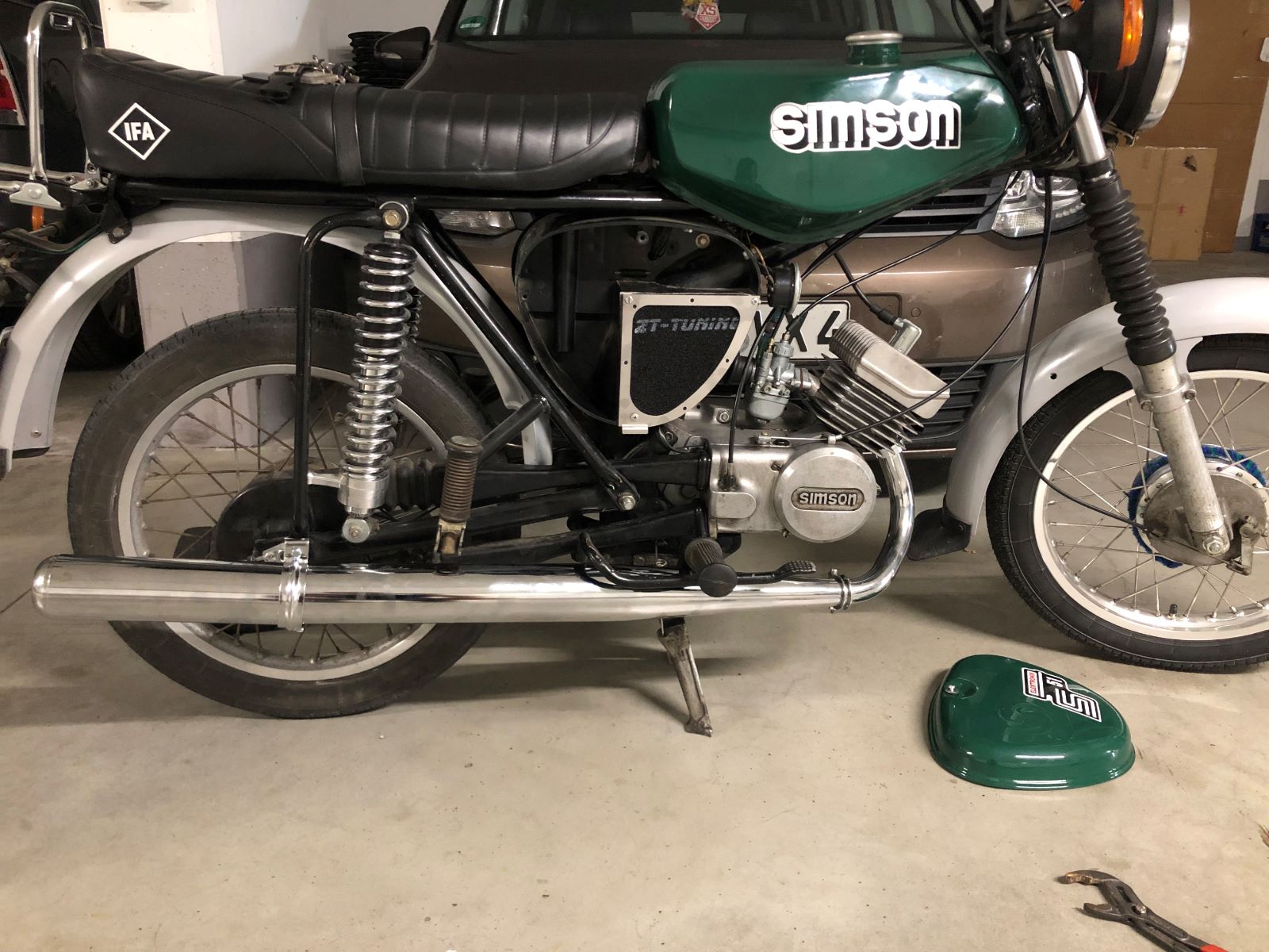

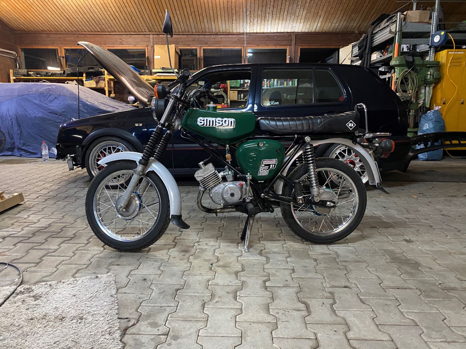

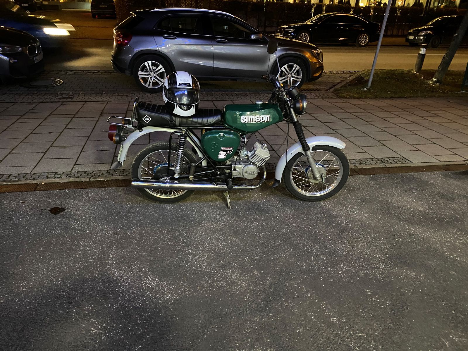

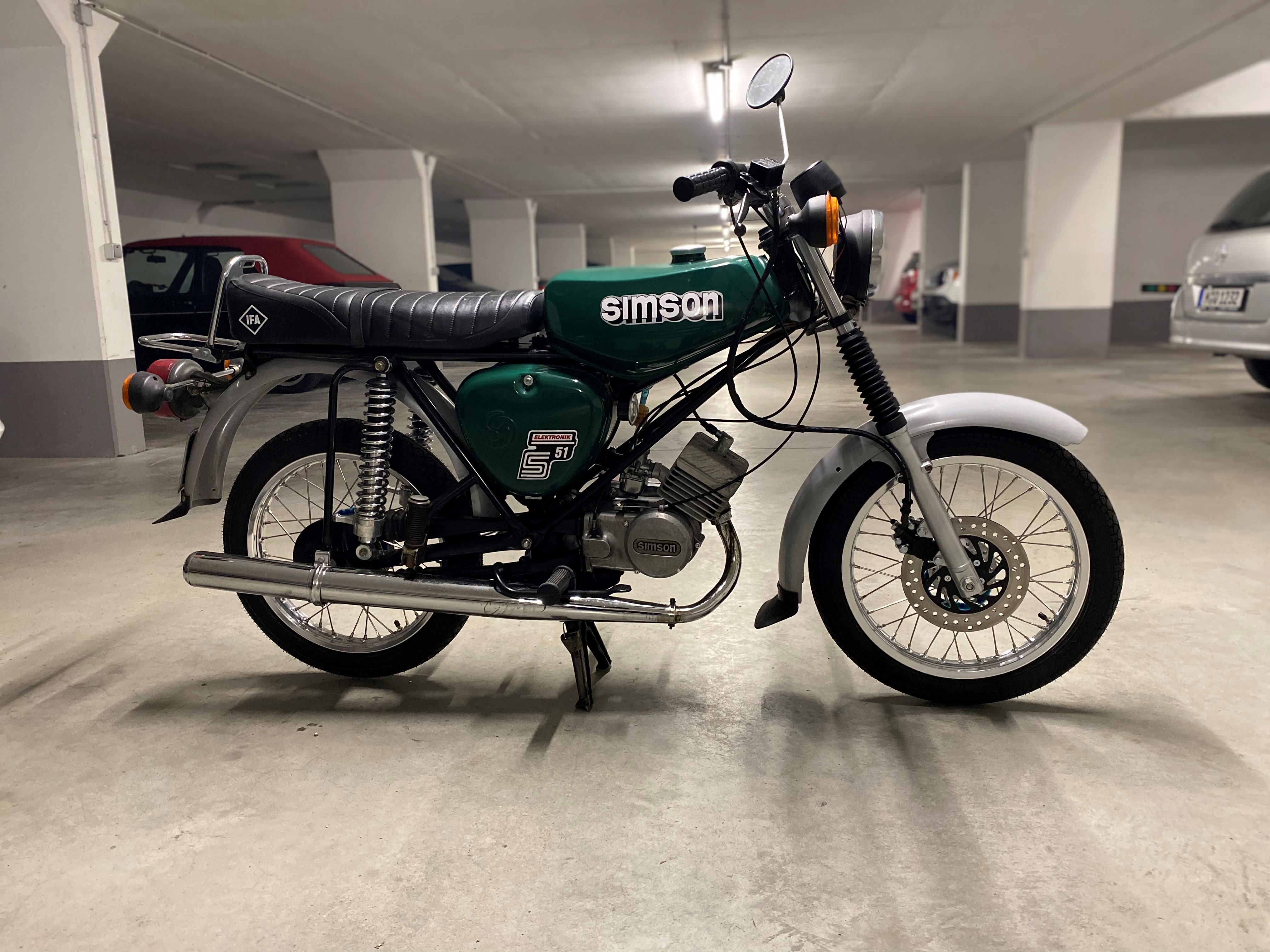

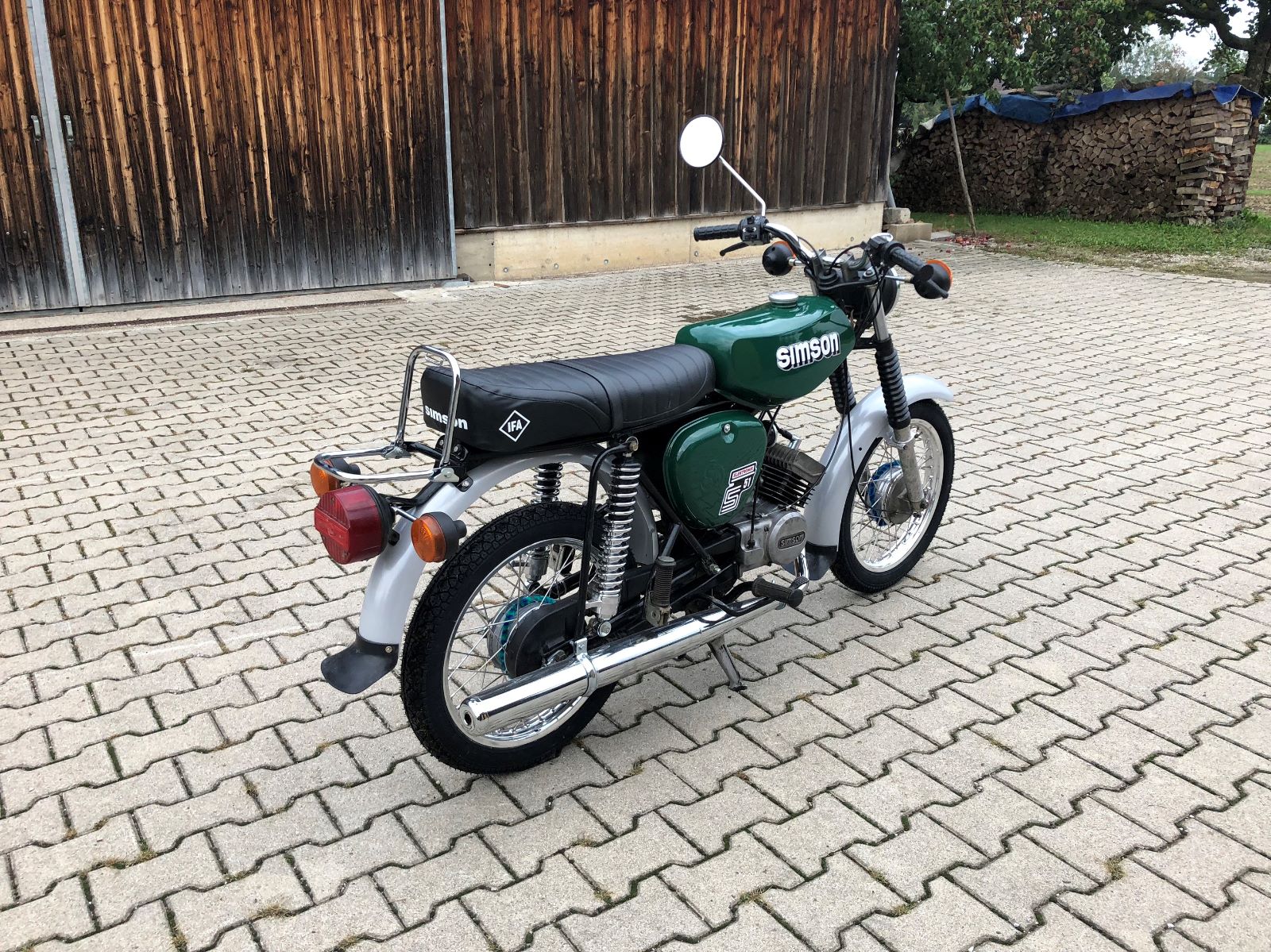

  • Hallo und Servus in die Runde von mir....Stefan Otto (noch 34 J.) aus Feldkirchen b. München...Gebürtig Ecke Dresden :thumbup: Wollte mich auf diesem Weg vorstellen und natürlich meine 2 Rädrige Liebe S51 B von meinem Opa.

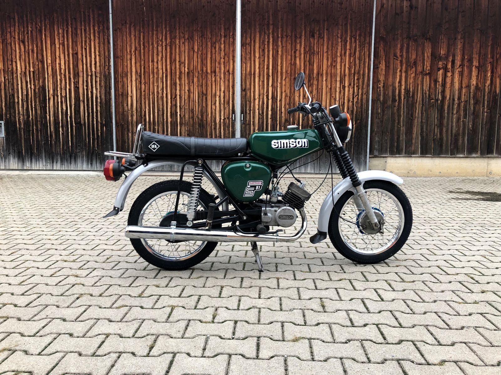

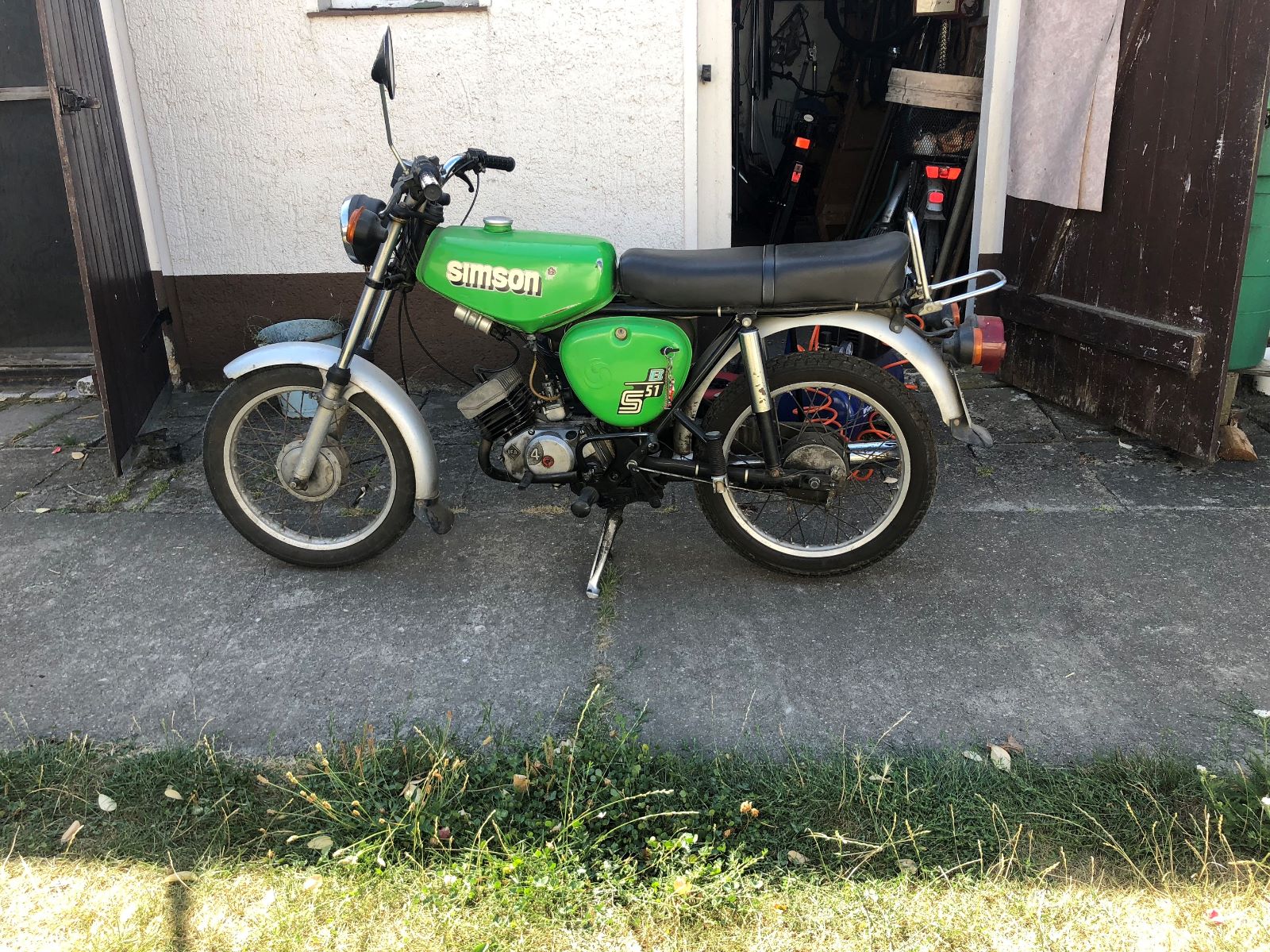

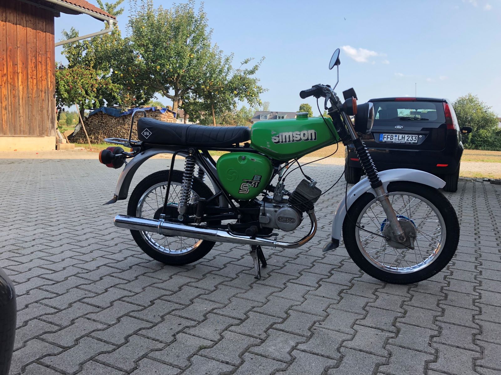

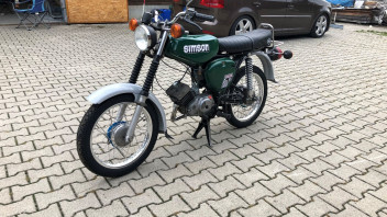

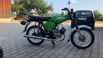

    Zur Basis: S51B Bj. 88 vom Opa mit einigen Mängeln. Lief eher schlecht und anspringen war auch immer so eine Sache...KM hat er 14000 weg. Es funktionierten auch viele Sachen nicht wie Blinker und Hupe zB.
    Jetzt dachte ich mir, wenn die Simmi schon vom Opa quasi als Erbstück übernommen wurde sollte ich die schon wieder sauber aufbauen.

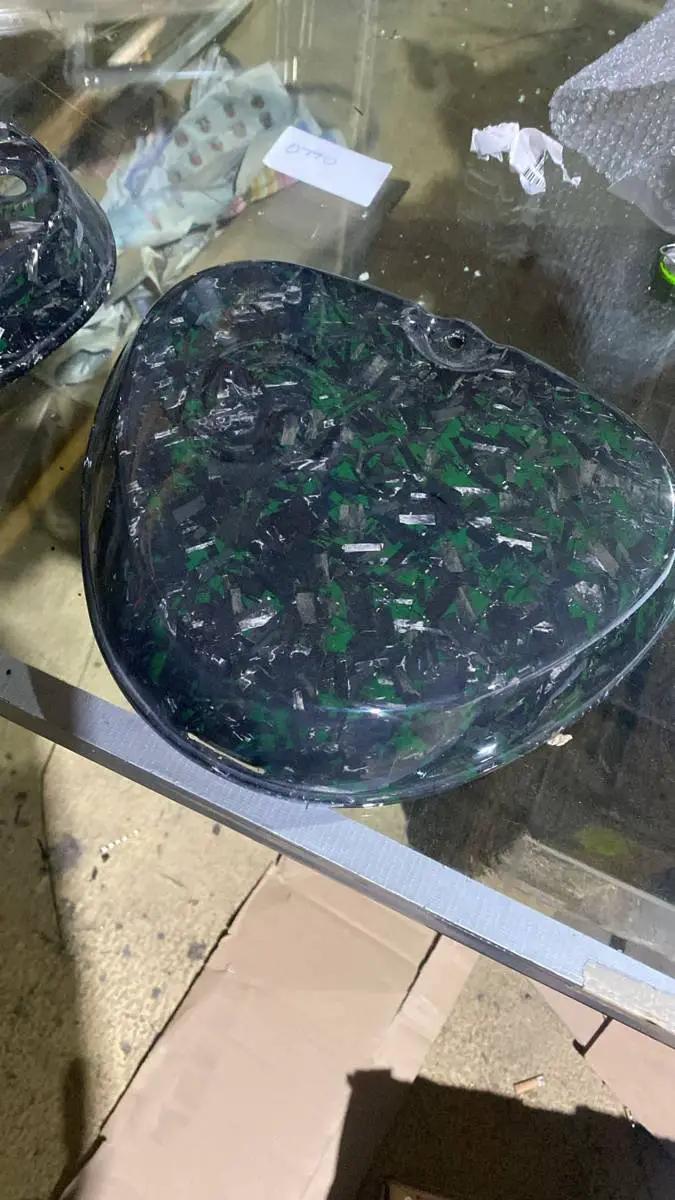

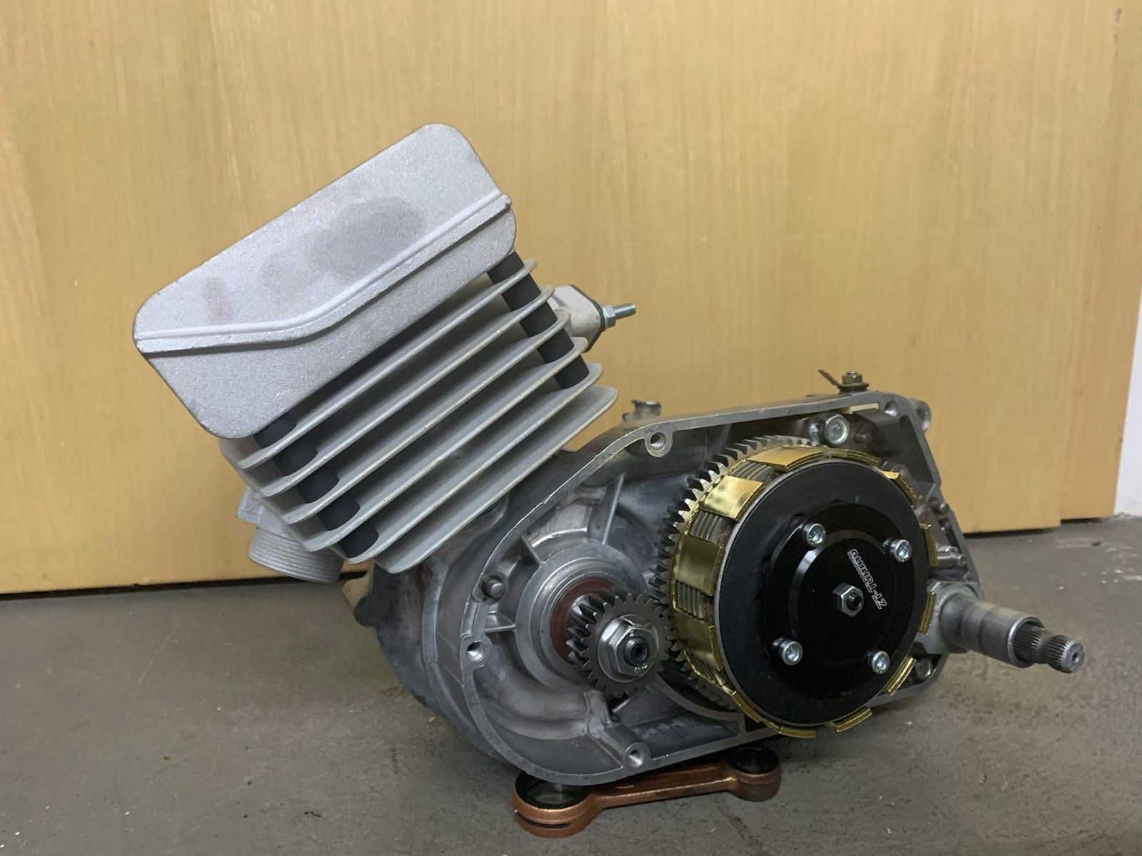

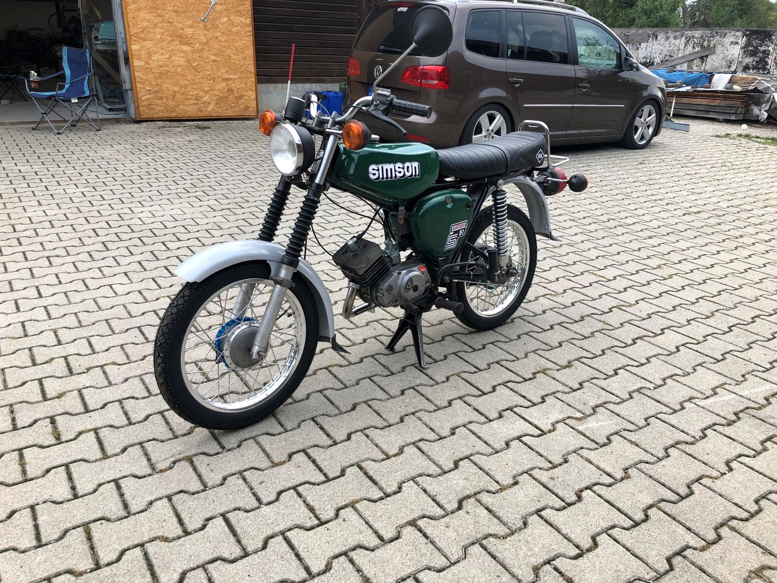

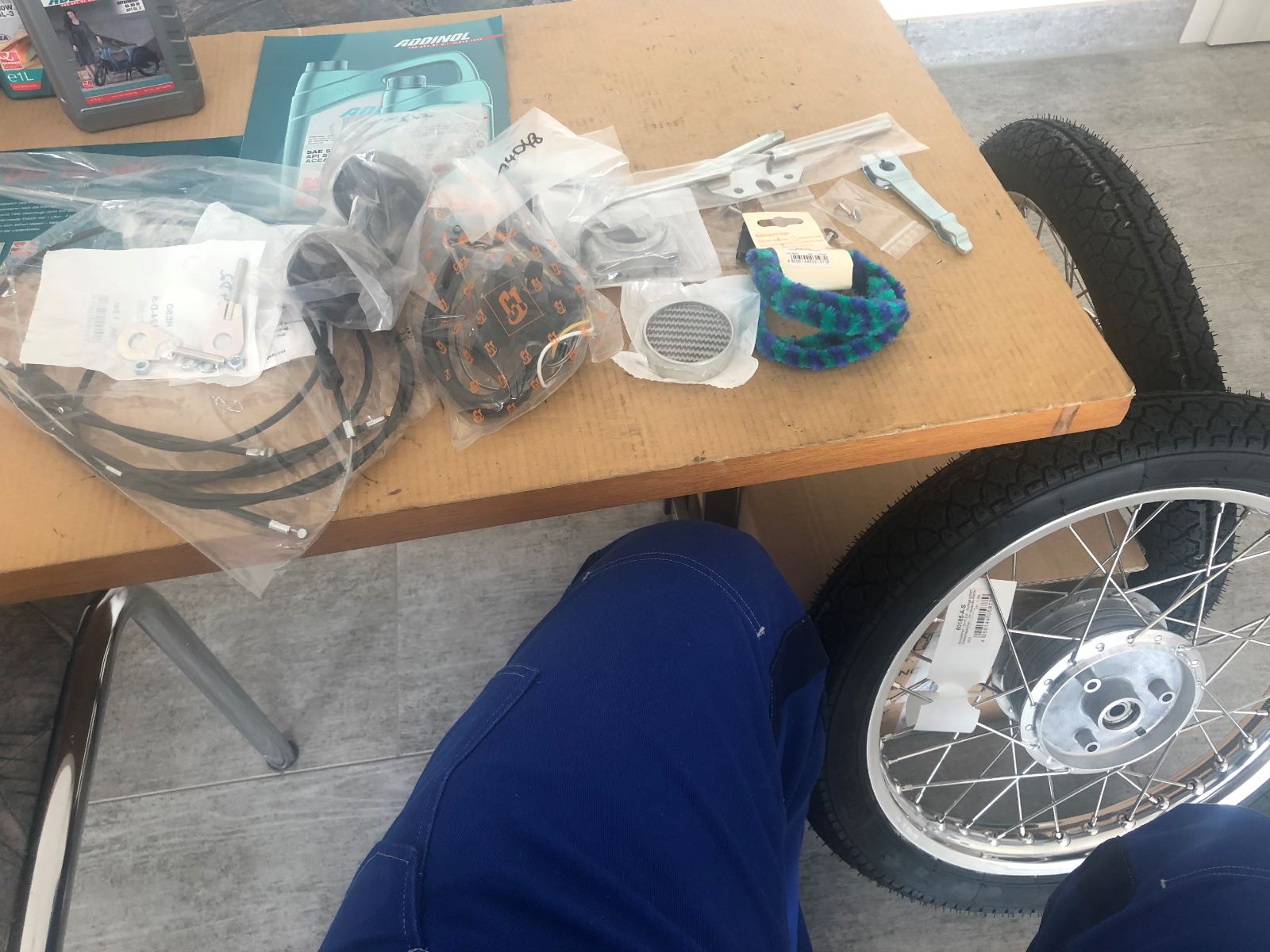

    Plan war Zündung neu auf Vape 12 Volt und alles an Teile erneuern das er wieder relativ wie neu da steht. Einkaufsliste geschrieben und gleich in diversen Shops alles bestellt. Das lief jetzt in meinem Urlaub (letzten 2 Wochen) und er ist jetzt wieder frisch bis auf den Motor. Motor wird im Winter ein 2. neu aufgebaut mit 60er 4-Kanal und passendem Vergaser das so 8-10 PS real anliegen sollten. Einen 60 er in günstig hatte ich schon mal vor 2-3 Jahren verbaut...jetzt kam noch ein komplett neuer Vergaser dran, aber der Karrn rennt mit Vape und neuem richtigen Vergaser nur 65. Für dies Jahr ok nächstes Jahr wären 75+ schon angemessen :dance: . Die alte Farbe das Saftgrün hab ich jetzt durch ein anderes Tankset inkl. Seitendeckel in Billardgrün getauscht. Finde die Farbe mit dem Chromzeug Mega <3 .

  • Drum war mein erster Vorschlag der S60 Reso, der hat eine modernisierte 2-Kanal Spülung und eine NiCaSil Beschichtung ! Er kommt mit einer ~ 75er Hauptdüse aus im 16er BVF, lässt sich aber auch mit einem Bing-Vergaser füttern, was noch etwas sparsamer wäre, da dort die Hauptdüse bei 68-72 liegt. Der Bing ist nur auf einen intakten oder frisch regenerierten Motor angewiesen, da er, wie der 16N3-Vergaser etwas nebenluftempfindlich ist. Drum sollte die Ansaugmuffe, bei beiden Vergasern, immer mit einer Schlauchschelle gesichert werden. Wenn´s üppiger sein darf und fahren soll wie der von mir erwähnte " Ochs vorm Karren " dann würde ich den großen Bruder namens LT S90 Reso kaufen und auf das gute drum herum achten und nicht ne einfache 70er Kurbelwelle nehmen. Das kann klappen, muss aber nicht unbedingt lange gut gehen, da dieser Zylinder doch Kraft hat, durch die ~90ccm und die ebenfalls angepasste 2-Kanal Spülung...
    Du kannst dich ja hier ---> https://langtuning.de/Shop2/Komplettmotor-LT90-Reso ……mal belesen und dir was passendes konfigurieren oder du kaufst dir alles nach und nach zusammen und schickst es nach Absprache zu @TommyMaul und er baut dir deinen Wunschmotor zusammen.
