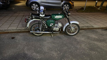

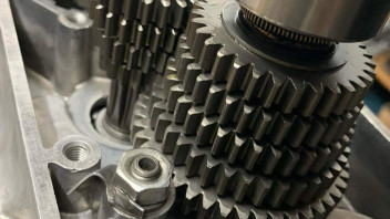

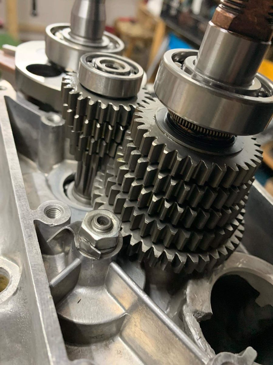

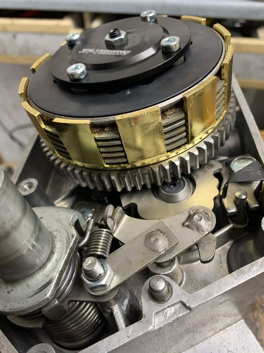

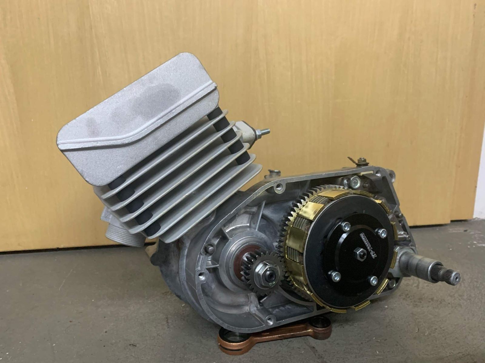

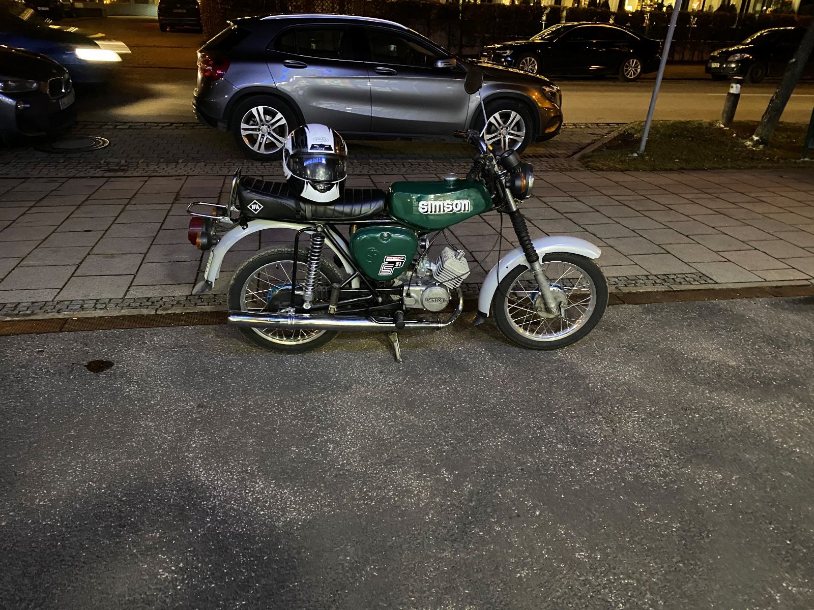

So wieder mal ein Update. Motor vom S51 kommt raus und in meinen SR50. Meinen Motor vom SR50 hatte ich zu Tommy geschickt der mir den leicht modifiziert hat
90ccm mit 5 gang und verstärktem 2. Gang. Lager usw alles revidiert. ZT Bigbor Welle...Schaltwalzenbolzen verschraubt...Kupplung 5 Lamellen...Nadellagerung..Primär Gerade verzahnt...An der Stelle schon mal fettes Danke an Tommy ![]()
Werde den Motor doch lieber in die S51 verbauen. Dazu werde ich die Enduro Streben nachrüsten und vorn auf Scheibenbremse. Das ganze werde ich mal meinem freundlichen Tüvver vorstellen und absegnen lassen. Will da versuchen offiziell unterwegs zu sein, aber wenn nicht dann ist mir das auch egal.
Ohrt's S51 B

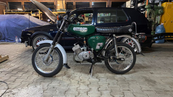

Gestern am 51er noch den Langtuning Benzinhahn rein mit dem MAN Filter und Öl in den Motor. Voll aufgeregt 2 mal angetreten nichts....ach vergessen Schock...ist ja kalt...zack nach 2 Kick an und summt wie ne Biene. Motor, Vergaser und Kupplung vom Tommy schon super eingestellt. Bin natürlich sofort auf ne Probefahrt mit nem Kumpel der ne KR51 2 mit ZT60 Stage 2 fährt. 10 Km haben wir draufgefahren und der 90ccm Motor fährt sich einfach irre gut. Der gerade verzahnte Primär und Kuppungskorb machen aber leider keine Geräusche...ich stehe ja auf sowas
Hab vorher oft gelesen das es pfeifen soll und sonst was aber finde keinen Unterschied zu vorher. Jetzt noch etwas ruhig einfahren und dann schauen wir mal was an Speed rauskommt und wie so der Volllast Bereich in den Gängen ist
Update vom WE ...neuen Motor mal ausgefahren...Tommy hat perfekte Arbeit abgeliefert und auch das Material tut was es soll. Heute noch ZT Bremsscheibenumbau vorn bestellt und die Enduro Streben werden nachgerüstet dann fährt das auch save. Die Kraft des Motors einfach irre geil und traumhaft zu fahren

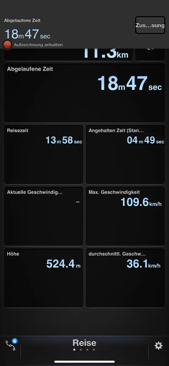

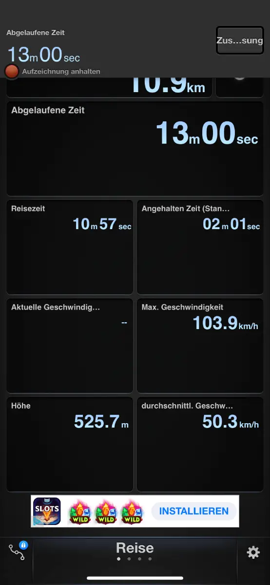

109 komma nochwas? glaub ich nicht.
? probier die App aus... mit Bergab könnte ich bescheissen aber was hätte ich davon
der Zylinder ist angegeben mit 100-110 auf der ZT Seite... da dann hab ich 5 Gang und Primär Übersetzung geändert...kann auch sein das 16 er Ritzel macht was aus. Aber so läuft er jetzt...ich mach mal nen Gopro video dazu... wo man auch sieht wie zügig das dazu geht

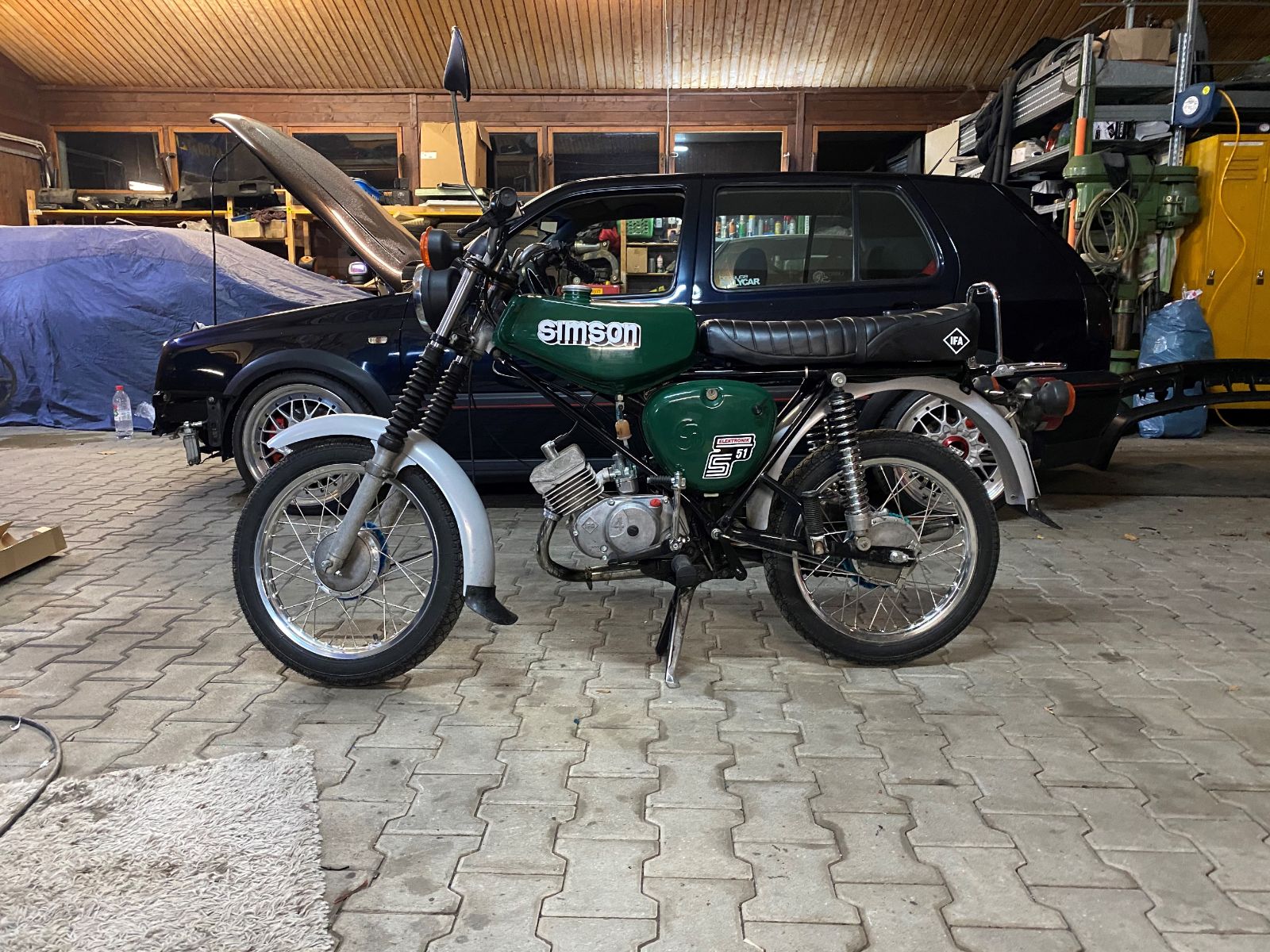

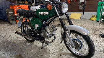

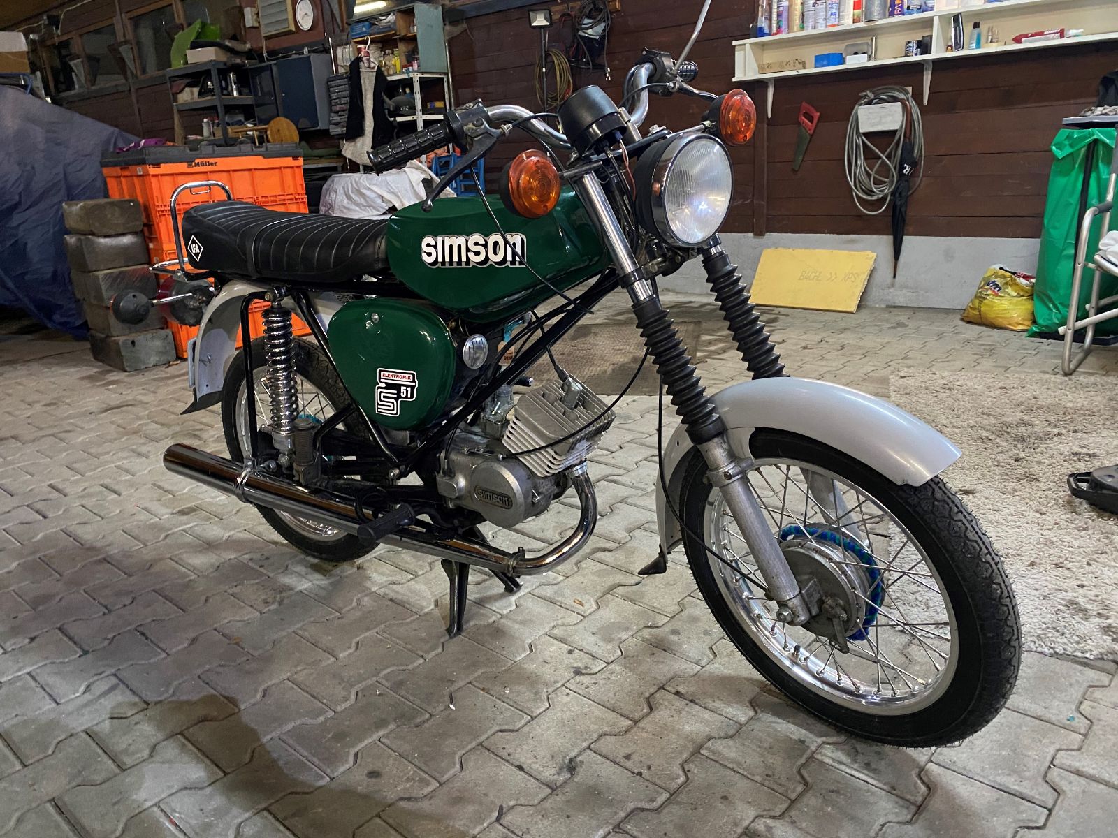

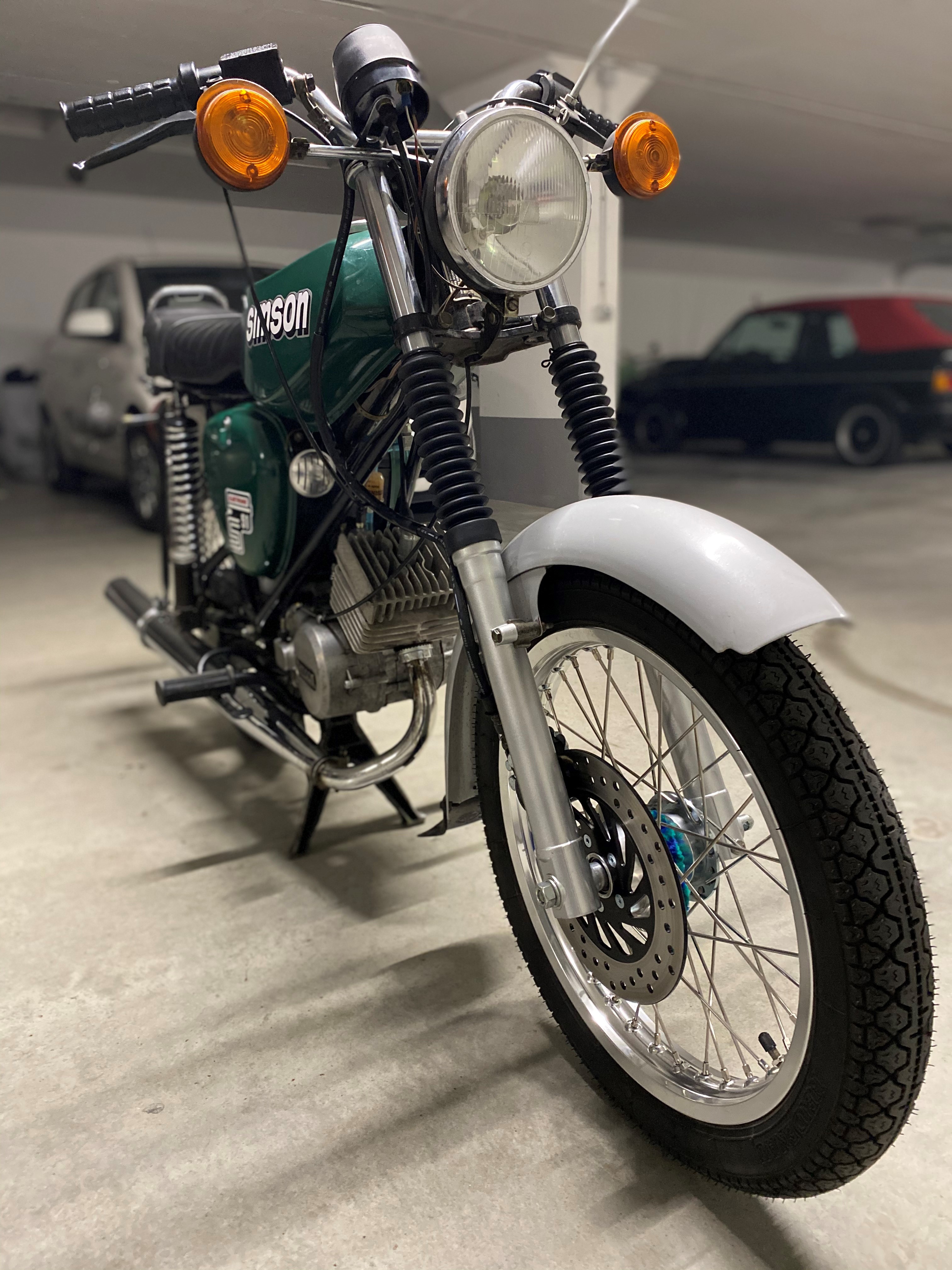

Gestern Enduro Streben an meine Simmi gebraten. Schweißnähte vom Kumpel mit WIG sind auch traumhaft geworden. Wenn das ZT Scheibenbremsenkit mal ankommt wird dann das vorerst letzte Thema beendet. Optisch mit den Streben schon sehr geil....Fahrtechnisch war es anders hinterher aber ob gut oder schlecht keine Ahnung. Speed auch wieder getestet
...Strecke nicht Bergab! Wind war komisch der 5. Gang drehte nicht gut aus....Sprit Shell 100 Octan und 1:33 Mischung... -
Mach mal ein 15er Ritzel drauf....
Habe gestern bei meiner Enduro den Motor aus meinem SR verbaut, dort habe ich den 5ten 25:31 übersetzt. Ist auch zu lang, Ritzel eine Nummer kleiner, Problem gelöst und Moped schafft trotzdem mehr Topspeed! -
Normal packt der das schon...mit 15er Ritzel werd ich trotzdem mal testen wie er sich dann fährt. Ansonsten liegt das ZT Bremsscheibenupdate jetzt mal alles da bis Zeit ist für den Umbau.

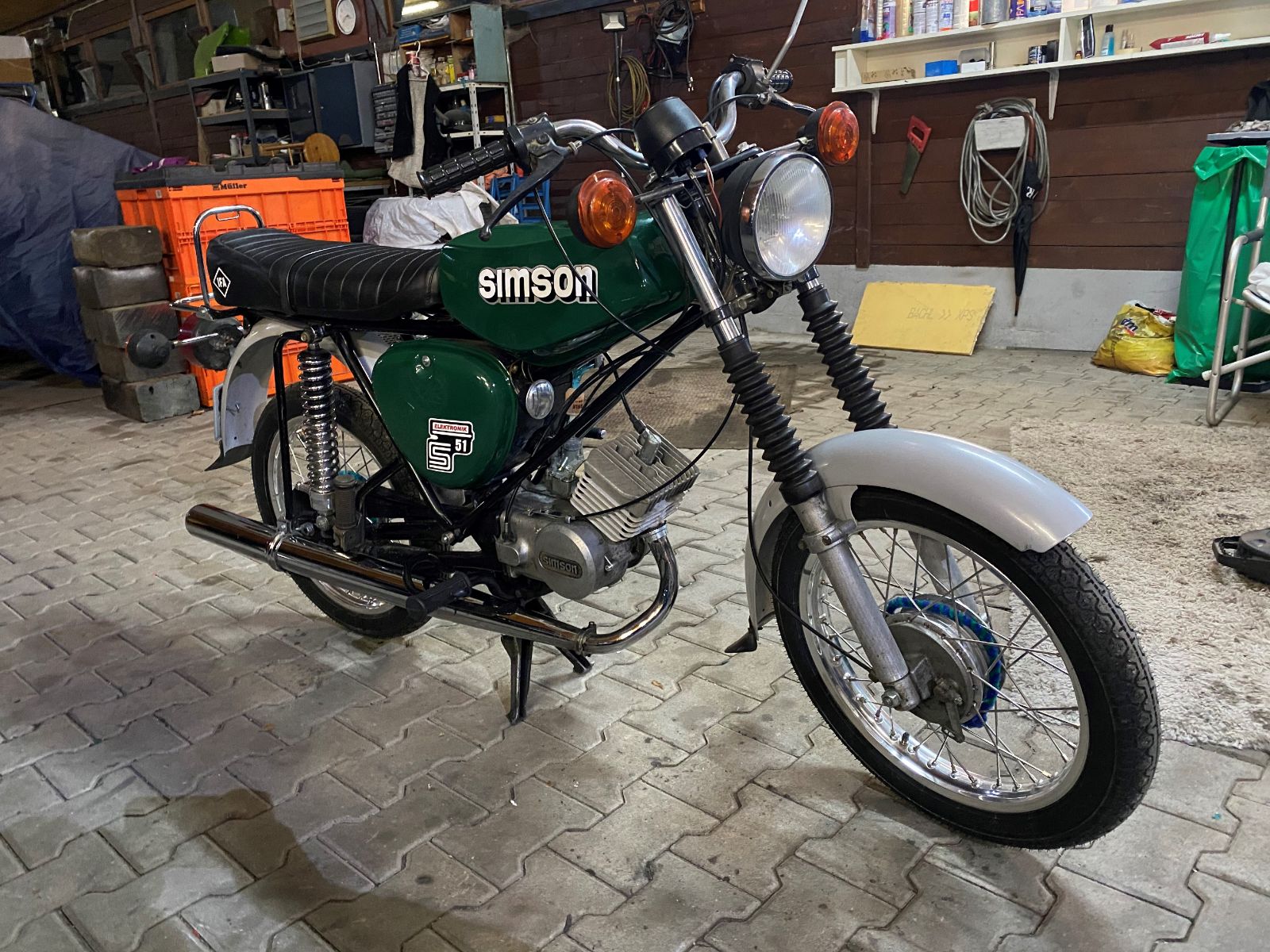

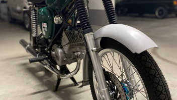

Vorderachse auf Scheibenbremse ZT Tuning fertig bis auf richtige Verlegung von der Bremsleitung und Befüllung. Ging aber recht easy zum umbauen jetzt bin ich nur noch auf die Bremsleistung gespannt. Bremslichtschalter kommt auch noch die Tage dran der Fehlte bei dem Griff noch.

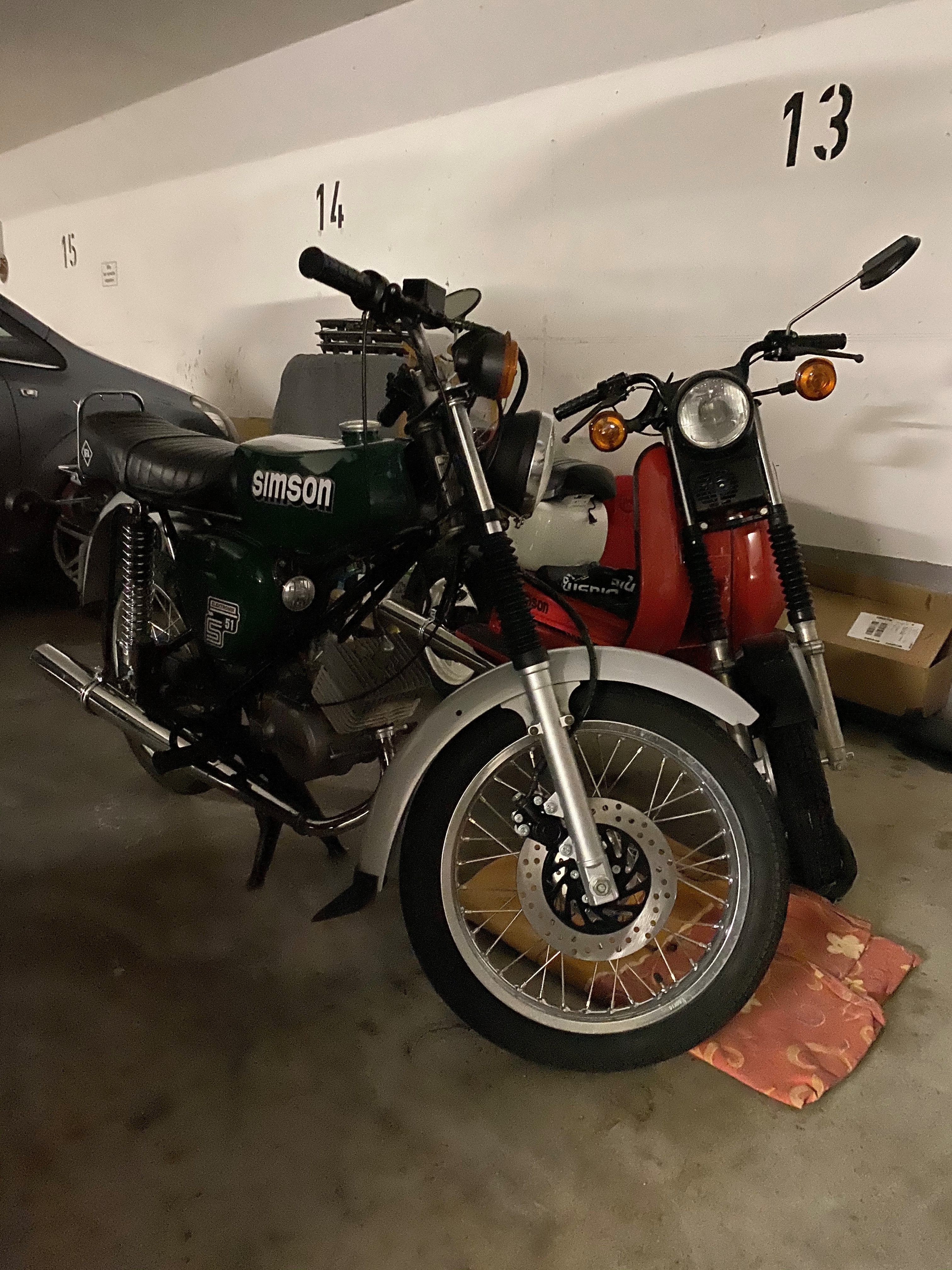

Gestern war es endlich so weit...da die Ersten Simmifahrer bei mir in der Wohnsiedlung zu hören waren packte mich das Fieber endlich wieder und es ging noch mit leichter Grippe ab in die Garage. Scheibenbremse entlüftet und Probefahrt. Fazit....ein Segen wie genial die Gabel federt und wie mega das jetzt easy von 100 runter bremst. Für das Geld absolut perfekt und das ganze mit der Leistung jetzt irre zum fahren. Einzig das entlüften war nervig und ich muss nochmal nachentlüften. Stoppi geht noch nicht ganz
Letzte Woche mit dem Auto der Freundin beim TÜV gewesen und gleich mein Scheibenbremsumbau angesprochen. Er meinte nur komm vorbei ich schau mir das an und mach ne Fahrprobe. Sollte kein Problem sein
