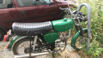

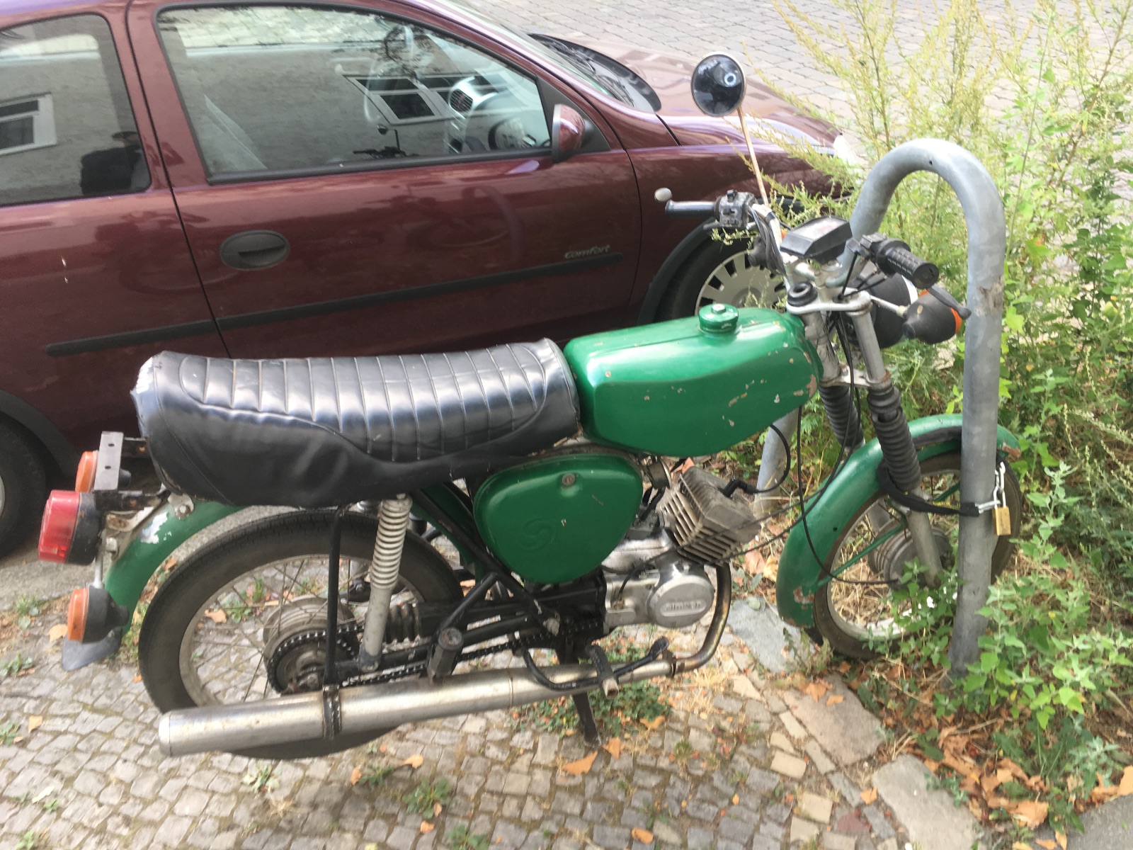

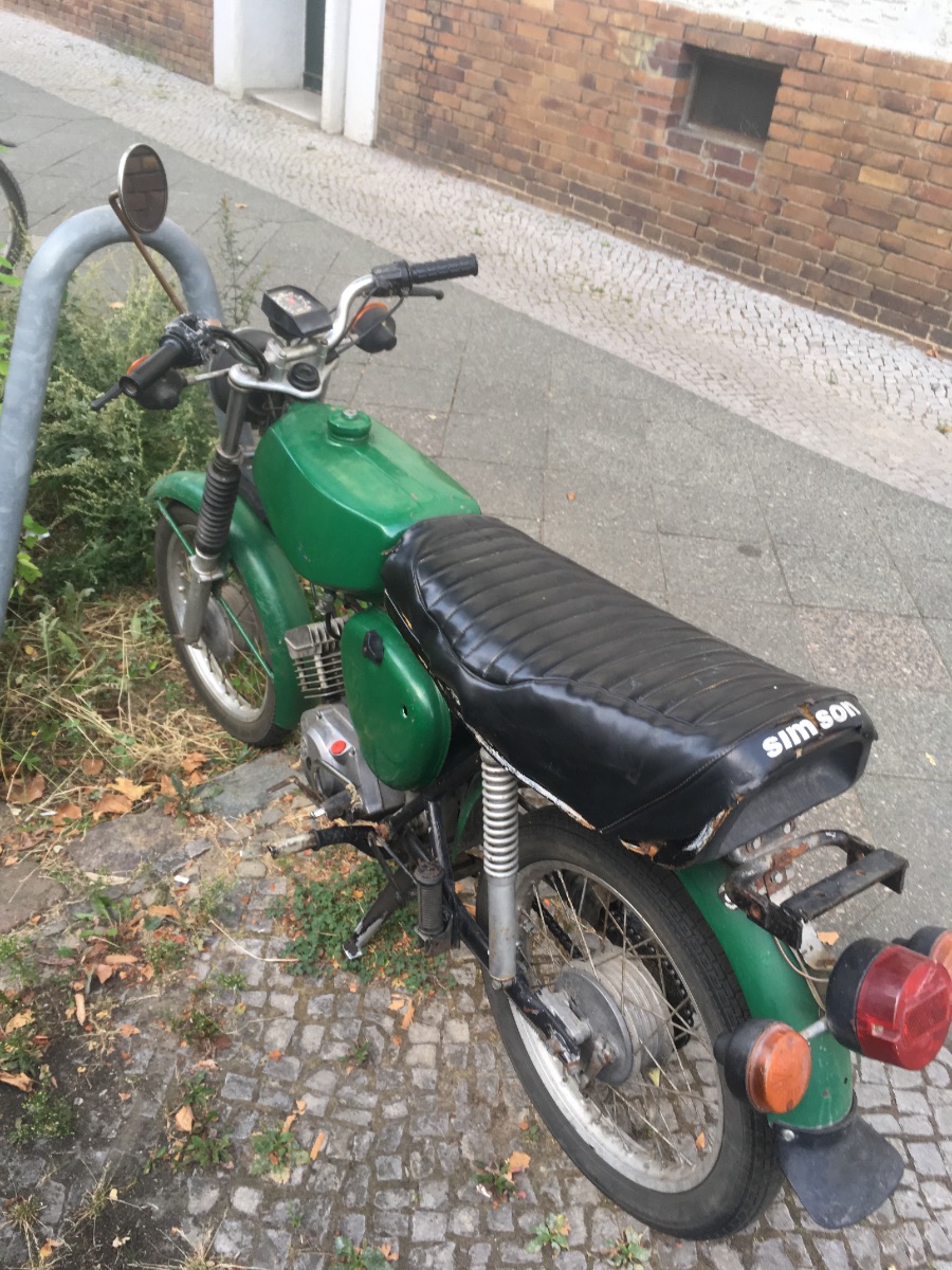

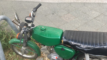

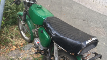

    ich bin neu hier im Forum les aber schon eine Weile mit. Ich hab mir vor kurzem eine S51 zugelegt an der es einiges zu tun gibt. Mein Cousin sagt ich soll sie wieder verkaufen und mir ne bessere "Basis" zulegen. Ich hab ein paar Fotos angehangen, mich würde mal eure Meinung interessieren, lohnt sich das basteln hier wirklich nicht mehr? Sie springt gut an, fährt, schaltet sich okay (ich glaub der Leerlauf zwischen dem 2. und 3. gang is ein bisschen zu groß).
    Ich schraub gern an dem Ding rum, kann aber absolut nicht einschätzen ob es sich bei dem Ding "lohnt"?
    Besten Dank schonmal!

    Was steht auf dem Typenschild? Es sind Teile von S50, S51 und S53 verbaut.
    Ich denke, wenn Du die meisten Arbeiten selber machst, kommst du mit 400-500 Euro aus und hast dann etwas, das Du selber gemacht hast.

  • Definitiv lohnt sich das. Wie weit man dabei geht ist eine Frage des Geldes, des Könnens und wie original man es habe möchte.
    Die Fahrzeuge sind 30 Jahre und älter, wurden gerne von Jugendlichen gefahren (und verbastelt). Dazu kommt, dass es damals nicht immer leicht Teile gab und entsprechend Improvisiert wurde. Hinzu kommt, das es immer mehr Importfahrzeuge auf dem Markt gibt (mit allem was es daran positives und negatives gibt). Da ist es schwer eine bessere bezahlbare Basis zu bekommen.
    Man sollte froh sein, eine Simson mit 60km/h zu haben.

  • Soooo schlecht sieht das gute Stück auf den Bildern doch gar nicht aus, und wenn sie läuft ist doch bestens. Also nach und nach Aufbauen/Verbessern und zwischendurch damit rumheizen. Du hast da nen recht brauchbares Stück "Ostmetall".
  • Warum sollte sich ein Neuaufbau nicht lohnen? Was ist in deinen Augen denn eine bessere Basis?
    Die Frage ist eher, welches Budget und welchen Qualitätsstandard du hast. Von "einigermaßen ansehnlich" bis "wie frisch aus dem Laden" können schonmal ca. 1500 Euro liegen. Man könnte eine "bessere Basis" kaufen, diese würde aber wieder auch mehr Geld kosten. Fahrzeugzustand und Kosten liegen in einem direkten, linearen Verhältnis, d.h. ist der Zustand besser, kostet das Moped auch mehr und andersherum natürlich auch.
    Bspw. ist mein Qualitätsstandard (leider) recht hoch und in 4 von 5 Fahrzeugen stecken durchschnittlich 2000 Euro, mal mehr, mal weniger. Dafür sind sie aber auch von der kleinsten Buchse bis zum Lackset erneuert oder aufbereitet, der Motor ist regeneriert, die Zündung überholt, neue Reifen etc. Ich kann unzuverlässige Fahrzeuge nicht leiden!
    Mein Tip: Bau die Simson nach so einem Qualitätsstandard auf, wie du es möchtest und dein Geldbeutel es zulässt. Ein Aufbau lohnt also immer.

  • Man kann ja mal eine Checkliste zusammenstellen was nötig ist, was zwingen notwendig ist, und was man später machen kann.
    so wie sie dasteht sollte man Checken,
    Lenkkopflager
    Motorlager
    Zustand Telegabel
    Zustand Bremsen
    Zustand Bowdenzüge
    Zustand Stoßdämpfer ggf bessere Soziustaugliche (Verstellbare Dämpfer)
    Bereifung wenn noch Pneumant drauf steht runter damit
    Zustand Schwingenlagerung
    Radlager
    ob sie Öl zieht, ggf Wellendichtringe tauschen
    Zustand Zündung und Kabelbaum
    ggf gebrochene Speichen
    Kette (ausgebrochene Rollen im Limadeckel?) Ritzel, evtl Haifischzahnbildung
    Was hat sie denn gekostet ? Berliner Preise sind manchmal echt unverschämt

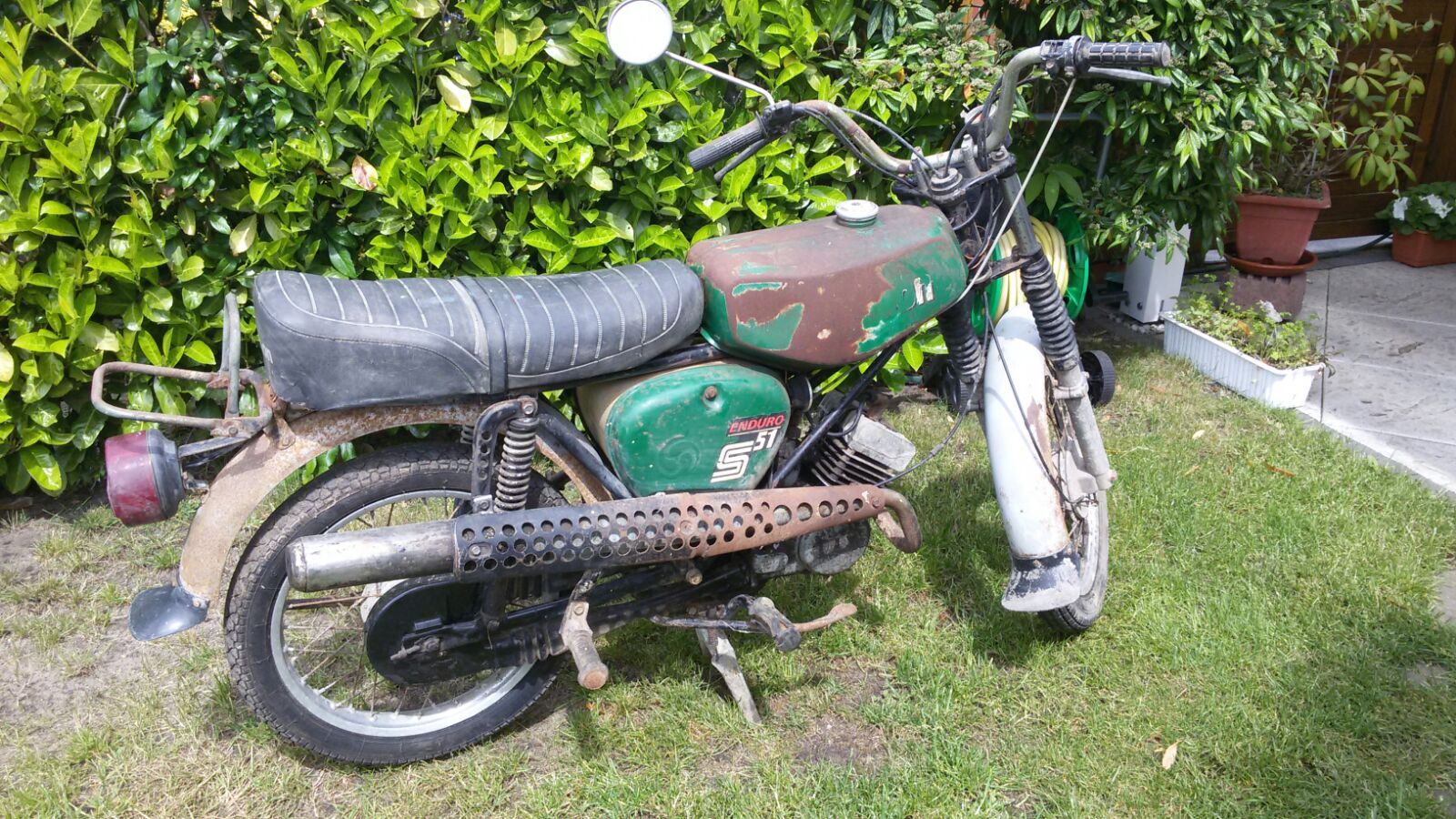

  • Wo ist das denn ne schlechte Basis? Is der Rahmen krumm?

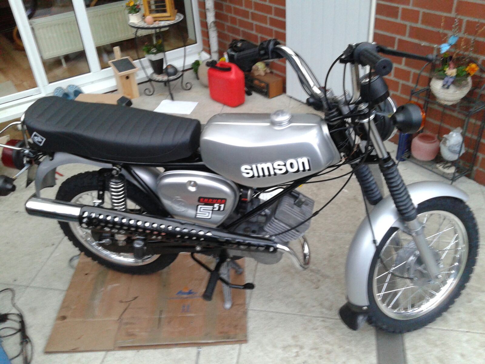

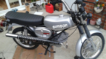

    Das war vielleicht ne schlechte Basis, jedoch seit Anfang der 90er unberührter Scheunenfund. Sieht heute so aus:
    Wenn man nur mit feuchtem Lappen und etwas Elsterglanz "neu aufbauen" will muss man sicher was Fahrbereites für ne vierstellige Summe holen.
