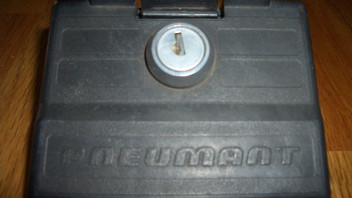

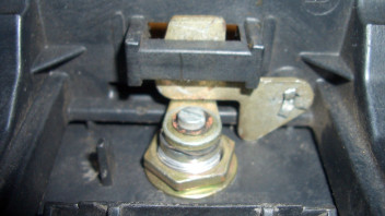

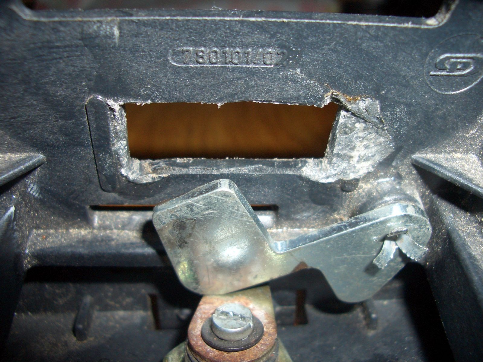

    ich bin glücklicher Besitzer zweier Pneumant Tour 26S und der dazugehörigen Kofferhalterungen (original Pneumant). Alles zusammen habe ich vor Jahren mal gekauft, da war bei einer Kofferhalterung schon der Steg rausgebrochen:
    So muss es ja normal aussehen:
    Nun habe ich damals als Ersatz eine Nachbau-Kofferhalterung ohne Pneumant-Schriftzug neu gekauft, aber der Steg brach nach kurzer Zeit an genau der gleichen Stelle! Ich sehe es aber nicht ein, eine neue Kofferhalterung für über 40 Euro zu kaufen, das kann man auch reparieren!

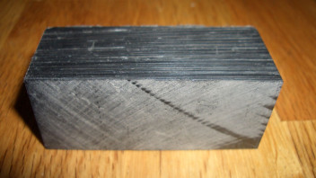

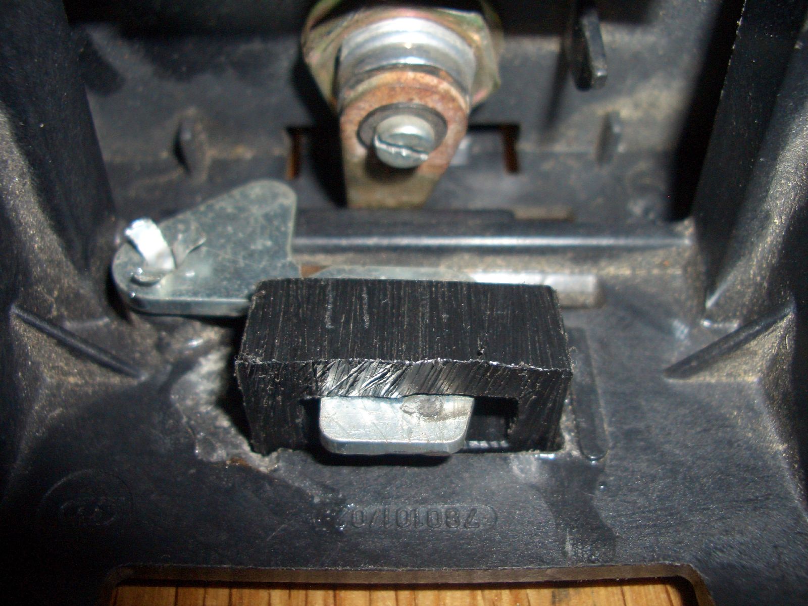

    Also kaufte ich ein Stück POM oder PA in schwarz:

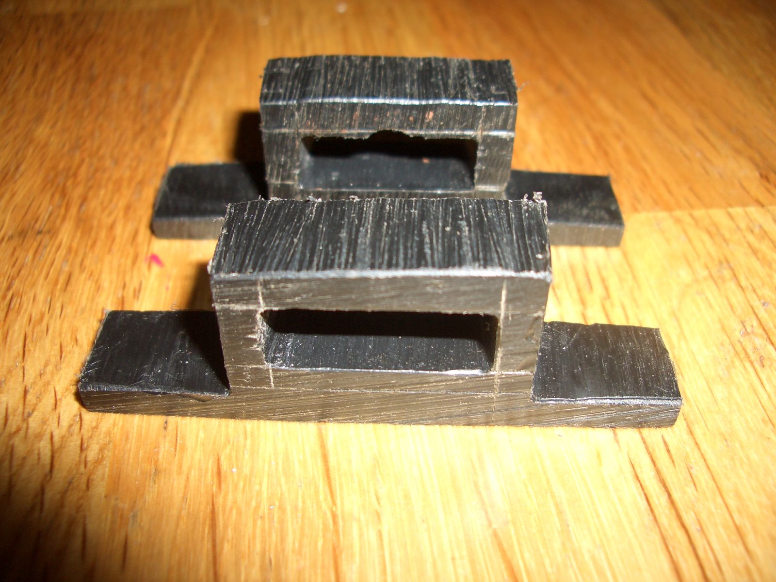

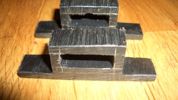

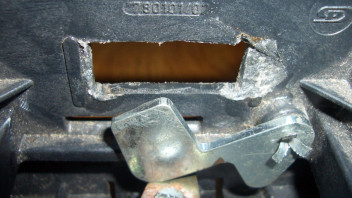

    Ich fertigte mir mit einer normalen Eisensäge und Feile alles einigermaßen an, um einen Einsatz zu haben, der von hinten mit einem neuen Steg hineingeschoben werden kann.

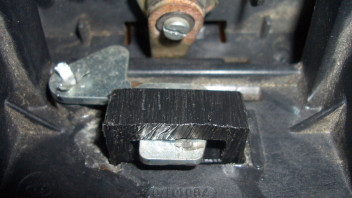

    Jetzt müssen nur noch zwei Löcher gebohrt und mit 4,8mm Alu/Alu Nieten befestigt werden.
    Es funktioniert. Das POM ist wesentlich härter als das originale Material.
    Vielleicht hat jemand das gleiche Problem und kann mit dieser Anleitung etwas anfangen. Oder die Anleitung kann auf andere Stellen der Kofferhalterung ergänzt werden.

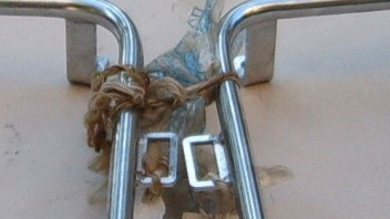

    Machst du die Halter öfter ab? Meine Kombi aus Nachbau Gepäckträgern, Nachbau Kofferkrallen und Nachbau Pneumants in jeweils 2x26l und 2x32l hält bisher zum Glück. Allerdings ließen sich die Kofferkrallen nur mit Wiederstand an die Gepäckträger montieren, wenn ich mich Recht entsinne hab ich auch die feile geschwungen. Auch ein Grund warum die Krallen dauerhaft dran bleiben.
    Müssten dann ja eigentlich eine erhöhte Bruchgefahr besitzen, wenn die schon mit Spannung montiert sind...

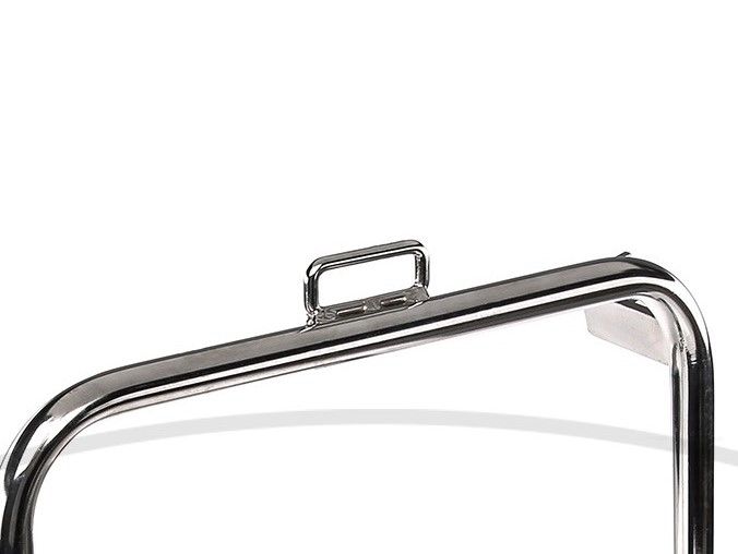

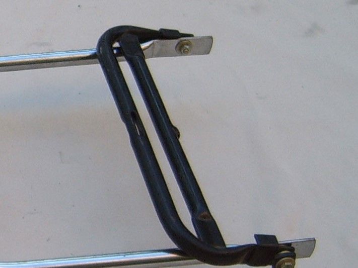

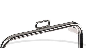

  • Die DDR Seitengepäckträger und die Nachbauseitengepäckträger unterscheiden sich. Während bei den Nachbaugepäckträgern die rechteckige Öse aus Runddraht hergestellt ist, ist die rechteckige Öse bei den DDR Seitengepäckträgern aus Flachmaterial. Die Kofferhalter halten zwar bei beiden, es ist aber ein Unterschied.
    Die klappbaren Streben sind auch unterschiedlich. Bei den Nachbauten ist dort eine rechteckige Öse aus Runddraht, die ist bei den DDR Gepäckträgern nicht. Daher passt der Koffer auch nicht so ohne Weiteres auf den Nachbaugepäckträger.

  • Das ist schon klar, Christian:-) Hab natürlich die passenden Pneumant Nachbau Seitengepäcktrager mit dem Trapez oben für die Krallen und dem Bügel mit Pin unten. Koffer mach ich natürlich ab wenn nicht genutzt. Nur die Krallen bleiben abgeschlossen am Träger. Klar die haben dann Spiel zum klappern. Belastet dann im Prinzip auch den Kunststoff unnötig.

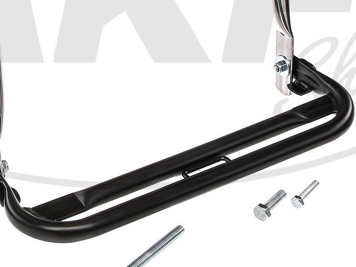

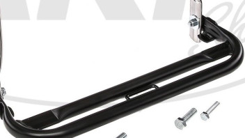

  • Die abgebildeten Nachbauträger sind nicht für die Koffer.
    Wie Du schon sagst, die Drahtöse passt nicht und unten ist's auch komisch.
    Nachbauträger für die Koffer sind aktuell nur sehr schwer zu bekommen, ich habe über 4 Wochen intensiv nach einem bezahlbaren linken gesucht und dann sogar einen DDR-Träger in gutem Zustand bekommen.
    Die Nachbauträger für die Koffer haben oben ein recht stabiles Trapez dran und unten passt das mit der Strebe und dem Penökel recht gut. Leider sind die Rohre unten offen und das wird schnell ein rostiges Fest werden :(

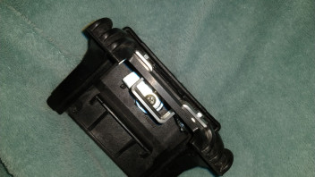

  • Ich greife das hier nochmal auf und stelle meine Lösung vor. Diese wurde von @Chrisman inspiriert.
    Als Reparaturmaterial habe ich Flachalu aus dem Baumarkt genommen. Das hatte dann schon die passende Breite und ich musste das nur noch im Schraubstock hin biegen. Den Schlitz im Kofferhalter noch auf das Außenmaß des abgebrochenen Teils feilen, Löcher rein und fertisch. Das sollte halten.
    Man sehe mir meine bescheidenen handwerklichen Fähigkeiten nach :D
  • Das ist doch auch eine gute Variante...auf alle Fälle einfacher und schneller als mein Versuch.
    (A. Einstein)
  • Wie hat sich den deines bisher bewährt? Bei mir hält zwar bisher noch alles Werksmäßig, trotz nutzung der Tour 32 Großkoffer, aber für den Fall der Fälle will ich doch nen Plan B haben.
  • Bis jetzt hält es, allerdings hatte ich die Koffer seitdem noch nicht vollbeladen montiert.
