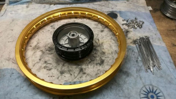

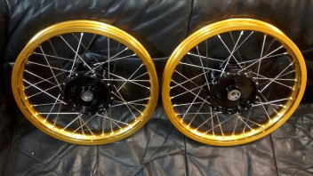

    da es häufig falsch gemacht wird hier eine Anleitung zum Einspeichen einer 16" Simsonfelge mit Trommelbremse.
    Jeder Felgenspanner speicht nach seiner Erfahrung und Kenntnis auf seine eigene Art ein. Ich stelle hier meine Variante vor, weil ich denke, dass diese am einfachsten ist. Hierbei gehe ich in 4 Phasen vor, so hat man die Speichen noch im Griff, ansonsten flattern alle wirr herum und zerkratzen eventuell noch polierte oder lackierte Felgenringe.
    Kleiner Vorgeschmack für jeden Selbermacher: Ich benötige handgestoppt 11 min. Wie schnell seid ihr?
    Wie speiche ich meine Simsonfelge richtig ein? Eigentlich ganz einfach...
    In den folgenden Bildern stelle ich euch mal eine kleine Anleitung
    zusammen, bestehend aus 4 Phasen.

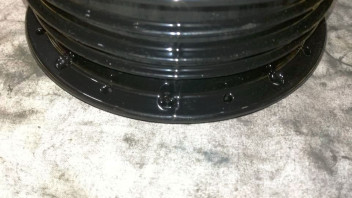

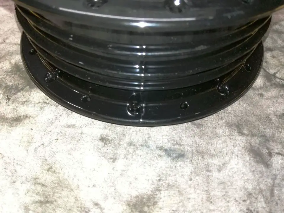

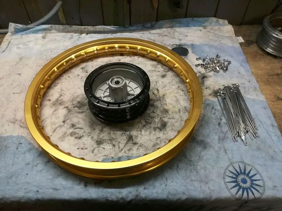

    Die Radnabe hat Vertiefungen an den Speichensitzen, hier sitzt nachher der
    Speichenkopf. Es ist immer auf die richtige Speichung zu achten. Es gab
    verschiedene Radnaben und dazu verschiedene Speichungen. Hier wird
    lediglich die zweichfachgekreuzte Variante ab 1977 mit Kreuzung der inneren Speichen
    gezeigt.

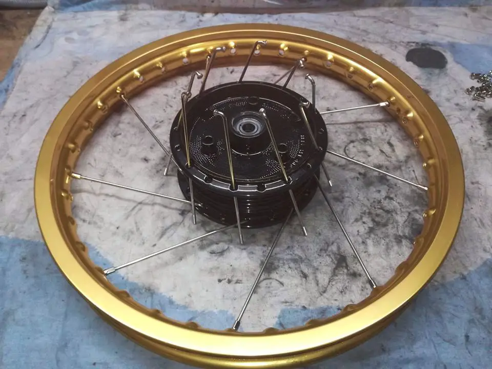

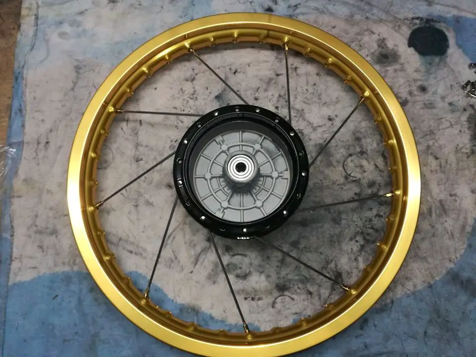

    Phase 1: Die erste Reihe Speichen wird in die oberen Löcher ohne Vertiefungen (innen) gesteckt.
    Phase 1: Die Speichen werden gegen den Uhrzeigersinn ausgerichtet und mittels
    Speichennippel in die Punzungen der Felge geschraubt. Darauf achten,
    dass die Nippel gleichmäßig nur ungefähr 2/3 auf das Gewinde geschraubt
    werden.

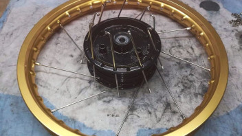

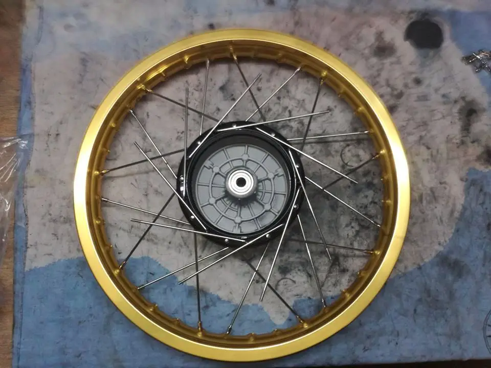

    Phase 2: Die Felge wird umgedreht und die Speichen werden wieder von oben in
    die Löcher ohne Vertiefung (innen) gesteckt. Dabei darauf achten, dass
    die Speiche gleich eine Kreuzung mit der Gegenüberliegenden ergibt.
    Anschließend wieder gegen den Uhrzeigersinn 2/3 festschrauben.

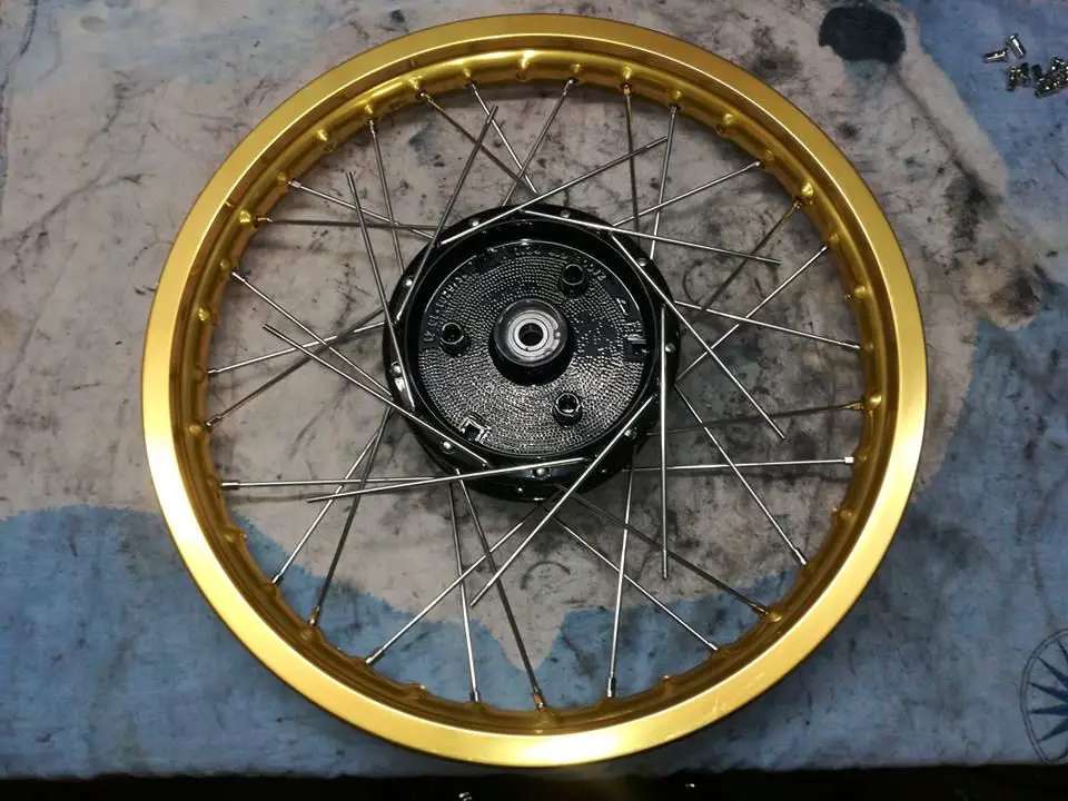

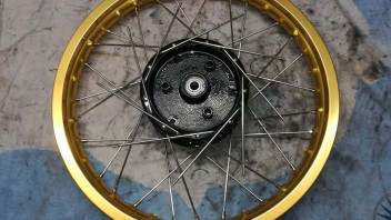

    Phase 3: Die Speichen der dritten Reihe werden von innen nach außen in die
    Vertiefungen gesteckt. Dabei kann die Felge wieder umgedreht und die
    Speichen im Uhrzeigersinn auf die anderen Speichenköpfe gelegt werden,
    um Kratzer zu vermeiden. Anschließend wieder 2/3 festschrauben.

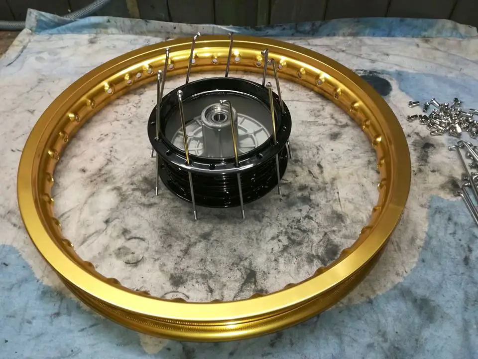

    Phase 4: Die Speichen der letzten Reihe werden wieder von innen nach außen in
    die Vertiefungen gesteckt, die Felge wird wieder gedreht und wie in
    Phase 3 werden die Speichen im Uhrzeigersinn auf die anderen
    Speichenköpfe gelegt. Anschließend wieder 2/3

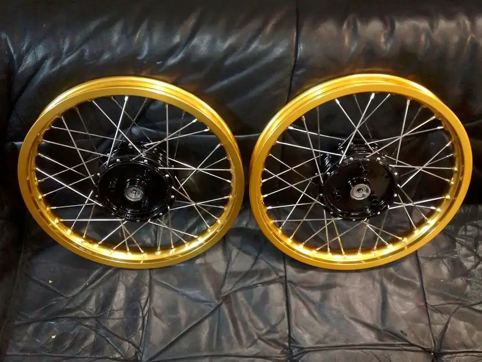

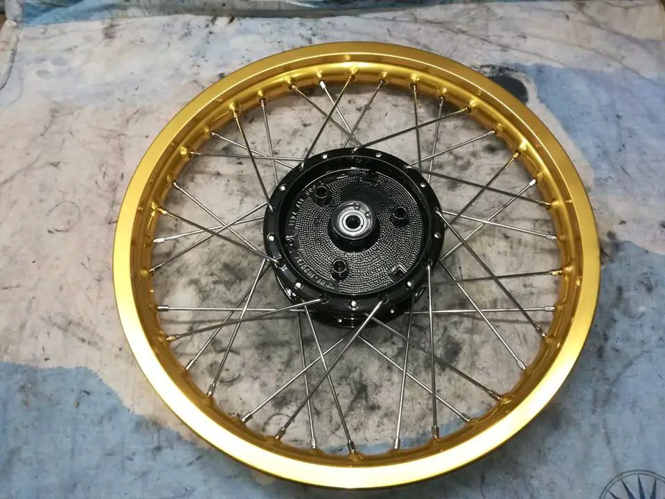

    Fertig:
    Naja fast. Jetzt folgt noch die Zentrierung. Und diese überlasst ihr
    bitte dem Fachmann, denn eine schlechte Zentrierung kann unter Umständen
    lebensgefährlich werden.

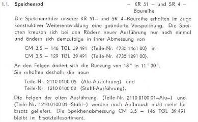

    Ein Auszug von 1974 zu den einfachgekreuzten Speichen:

    Außerdem könntest du ja bei Gelegenheit noch Fotos von den unterschiedlichen Punzungswinkeln hochladen. Bei meinen Felgenringen sahen die Punzungen alle gleich aus, bin ich der Meinung. Aber das liegt sicher auch daran, dass 18° und 11°30' nicht so einfach auseinander zu halten sind. Da ist dir übrigens ein Fehler in der Beschreibung unterlaufen, dass sind keine 30° sonder 11° und 30 minuten laut dem Simson-Schriftstück? Die 0° sind doch bei einer gedachten Linie 90° zur Felge. Oder werden die 18° bzw. 11° von der Felge angefangen zu messen? Und noch eine Frage, in dem Schreiben steht was von 3,5x146 Speichen. Heißt das die Speichen waren früher länger? Die sind doch heute nur noch 143,5mm lang, oder?
