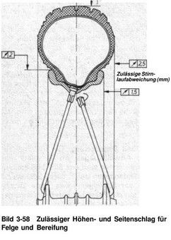

Prüfe Mal, ob der Reifen richtig sitzt. Dreh das Rad Mal durch und schau dir an, wie viel Seiten- und Höhenschlag das Rad hat. Und wenn du richtig gut bist, schaust du auch auf die Felge und kannst einschätzen, ob der Schlag von der Felge oder dem Reifen kommt.
Und jetzt noch mehr zum schätzen:
Der maximal zulässige Höhenschlag der Felge beträgt laut Werksvorschriften 2mm, der zulässige Seitenschlag maximal 1,5mm.Sollte das außer Toleranz laufen, musst du die Felge zentrieren (lassen!).
Bei der Schwalbe mit dem Schwingenfahrwerk vorne macht sich ein Seitenschlag sehr deutlich bemerkbar, eben durch Lenkerflattern. Wenn da nicht alles rund läuft, tritt genau dieses Problem auf. Häufig sind aber auch verschlissene Lagerbuchsen der Grund.
