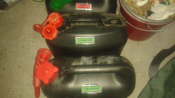

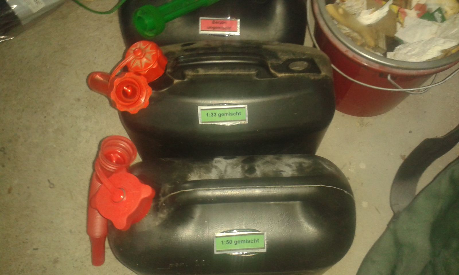

  • Ich möchte euch meine "Lösung" zum Thema Kanister nicht vorenthalten bzw. als Anregung für eigene Ideen. Für den einen mag es Quatsch sein, für mich ist es die optimale Lösung. Aktuell muss ich in 5 Mopeds 3 verschiedene Mischungsverhältnisse fahren.
    64er Schwalbe mit Bronzebuchse zum Einfahren-1:25
    70er Schwalbe und 77er S50 mit neuem Zylinder, nach dem Einfahren der 64er Schwalbe-1:33
    alle anderen Mopeds-1:50
    Da man beim Nachtanken nicht weiß, wieviel Sprit man nun nachkippt und so die benötigte Menge an Öl mehr Raten als Wissen ist, mische ich immer in 10l Kanistern fertige Gemische.
    Kleine, ausgeschnittene Metallstreifen sind nur mit Heißkleber auf die Kanister geklebt, die Magnetschilder hatten wir noch auf Arbeit liegen. So sind die Beschriftungen immer schnell austauschbar.

  • Wenn ich Öl in den Kanister kippe kommt ein Schlüsselband an den Griff.
