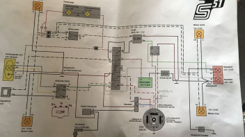

  • Hier wäre ein Bild meines Schaltplans! Abweichend von dem dargestellten Plan sind ist bei mir jedoch die 8A Sicherung am Pluskabel der Batterie verbaut und kein HS1 Scheinwerfer angebracht, sondern einer mit Rundbirne (ich vermute Bilux 35/35).
    Soweit mir bekannt ist, ist bei einer 12V E-Zündung die Elba für die Ladung zuständig (Elektrische Lade- und Blinkanlage).
    Hier der zum Schaltplan:
    (Was mir komisch vorkommt ist, dass die Nummer der im Plan angegebenen Grundplatte eigentlich zu einer SR50 oder so gehören soll?!)
    Irgendwie habe ich das Gefühl, dass da Murks gemacht wurde bei der Elektrik.

  • Vielleicht gibt es ja jemanden, der sich mit Schaltplänen auskennt und sich den mal ansehen kann.
    Ich kann mir einfach nicht vorstellen, dass die nagelneue ELBA defekt sein soll. Habe das Massekabel der ELBA bisher nur mit akustischer Durchgangsprüfung gecheckt, da kam zumindest ein ton. Sollte ich nochmal eine Widerstandsmessung der Massekabel vornehmen?
    Besteht darüber hinaus die Möglichkeit, die ELBA im ausgebauten Zustand auf Funktionsfähigkeit zu prüfen?
    Hier nochmal der Link zu meinem Schaltplan: pictr.com/images/2018/05/10/8a…980f4f031550f35405e9c.jpg
