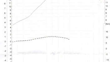

    Beim S60N Stage 2 mit AOA3 sieht man ja auf dem Diagramm schon, daß ab 8500 Touren die Leistung rapide abfällt.
    Mit dem kurzen 5. Gang und Serienübersetzung müsste man auf 10000 Touren kommen um 100 km/h zu erreichen.
    Auf dem Prüfstand mag das funktionieren, auf der Straße dann weniger.
    Anbei ein Diagramm vom S100N mit AOA3 aus Edelstahl, mittlerem 5 Gang und Serienübersetzung.
    Theoretisch sind 100 km/h mit dem S60N Stage 2, der bei 9500 Touren unter 8PS hat, gar nicht möglich.
