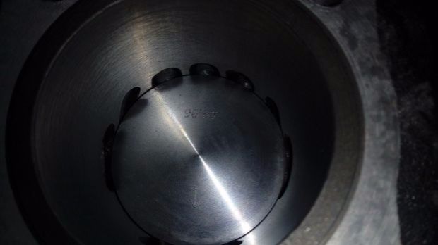

  • Hallo welche hd wehre für denn vm24 nachbau ungefähr bzw optimal.verbaut ist grad ne 100 hd.mit dazu gab es noch ne 95 und eine 105 hd.kenne mich noch nicht so mit mikuni aus.
    Verbaut ist ein 85ccm 7 kanal
    Zt reso auspuff
    Luftfilter nach zt umgebaut
    Vabe
  • Von wem ist denn der Zylinder? :D Da würde ich gern mal Bilder sehen.
    Das musst du immer je nach Motor entscheiden und selbst abstimmen. ;)
    Bei nem 24er Vergaser würde ich aber eher irgendwo bei einer 125er HD anfangen.
    Verwendest du Mik Düsen oder BVF?
    :b_wink:
  • Wenn er bei mir ist mache ich bilder.wollte denn mal testen da ich bis jetzt nur gutes gehört bzw gelesen habe.der zylinder kommt von rjmotoparts.
    Wollte denn gaser schon vorbeteiten.bvf düsen sind drin.
    In moment hab ich noch nen bearbeiteten 85 roh von zt drauf der schon gut geht.
