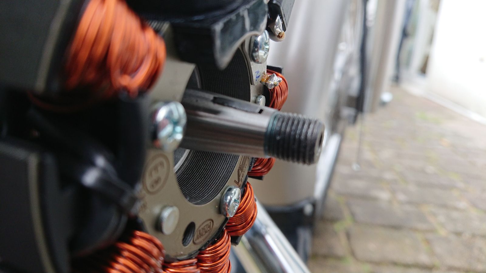

    Ich habe mir eine Simson S51 mit vape und zadi Zündschloss neu aufgebaut, allerdings will sie garnicht anspringen. Nun bräuchte ich paar Tipps wie ich die Vape ordentlich prüfen kann bzw paar Tipps wie man weiter vorgehen könnte.

  • Sehr weit schaut der Halbmond auch nicht raus. Kannst du denn das Polrad in unterschiedlichen Positionen aufschieben?
    Ansonsten den Rest vom Halbmond raus und das Polrad an der richtigen Stelle aufschieben, festschrauben und Zündung mit dem Stroboskop einstellen.

    Halbmond erneuert und Polrad mit 20nm festgezogen und nun läuft sie wie ne eins :)
    Zudem habe ich mir beim aufbauen ne Notiz gemacht das Polrad noch richtig festzuziehen, leider habe ich das im Laufe der Wochen vergessen :(
