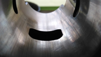

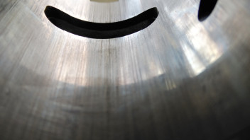

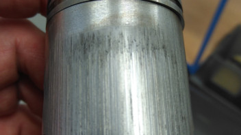

  • Ich bin gerade dabei meine Schwalbe neu aufzubauen und hab den Ramen zum Pulvern gegeben. Bei der Gelegenheit hab ich den Motor gereinigt und den Kopf runtergenommen um den Zusatnd der Ganitur zu überprüfen. Der Motor lief eigentlich gut aber beim Ziehen des Zylinders kam ein beschädigter Kolben zum Vorschein. Woher kann das kommen ? es ist leider nicht mehr der originale aufgebaut und er hat 60ccm. Auf dem Kolben steht MZA drauf.
    Der Motor hat nicht viele Kilometer gelaufen. Ich habe die Schwalbe von einem Kolegen übernommen und die Stand nach dem er sie überholt hat lange rum, wenn die 1000 Km gefahren wurde ist das viel. Was würdet Ihr da machen Zylinder vermessen ud neuen Kolben rein oder alles neu? Woher kommt so eine Beschädigung das ist nur am Einlass, Luftfilter ist sauber und alles war dicht . Eventuell Span am Einlasskanal wegen dem günstigen Zylinder ?
    Ich in Ratlos ??

  • Das ding hat mal geklemmt und bei ein MZA-Billigkolben ist das auch kein wunder.
    Neuen Kolben ohne schleifen lassen ist Murks.
    Schleifen lassen und ordentlichen Barikit-Kolben nehmen.
    Mit so ein Stino 60er ist bekanntlich nicht legal, mehr Leistung hat das Teil auch nicht, macht also absolut kein Sinn so Zylinder. :kopfkratz:
    Entweder ein 60ccm von serösen Tuner der auch mehr Leistung hat oder beim Stino 50ccm bleiben.
    Egal was du machst, achte auf ein ordentlichen Kolben.

  • Barikit wurde schon gesagt. Wenn dann vorher DDR Zylinder besorgen. Er kann vom Vergaser her zu mager gelaufen sein und deshalb geklemmt haben. Kann auch kein Öl gesehen haben. Tippe aber auf zu kleines Einbauspiel.

    Da kannst du einfahren wie du willst wenn nicht Maßhaltigkeit/Qualität des Kolben passt kommt sowas raus.
    Steuert man die entgegen mit größeren Laufspiel von Kolben und Zylinder hat man ein Kolbenkippen was als rasseln höhen kann und die Garnitur ist frühzeitig verschlissen.
