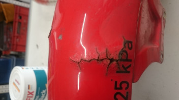

Gehalten hat es 10 Jahre. Damals hab ich strahlen, 2-K Grundierung und Lack auftragen lassen aber die Kanten an der Dopplung nicht versiegelt und auch keine Hohlraumkonservierung aufgetragen.
Muß euch nicht auch passieren.
Korrosion am Schutzblech
Den Anblick kenne ich, üble Sache das mit der Dopplung.
Das Loch darunter wird riesig, wenn Du es angehst.
Schlußendlich heißt es dann, bitte einmal neu. -

Ich frage mich ja, weshalb bei den Schutzblechen von unten immer nichts zu sehen ist und nach oben gleich alles aufplatzt. Das ist ja keine normale Korrosion. Ich hab letztens auch so ein Schutzblech bekommen und will mal schauen ob ich die Teile voneinander getrennt bekomme zum Ausbessern des Bleches und wieder zusammen kleben. Das sollte dann evtl. auch gleich gegen neue Korrosion schützen.
Das untere Blech is dicker, punktgeschweißt und gefalzt.
Die Form begünstigt das Aufbrechen nach oben.
