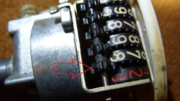

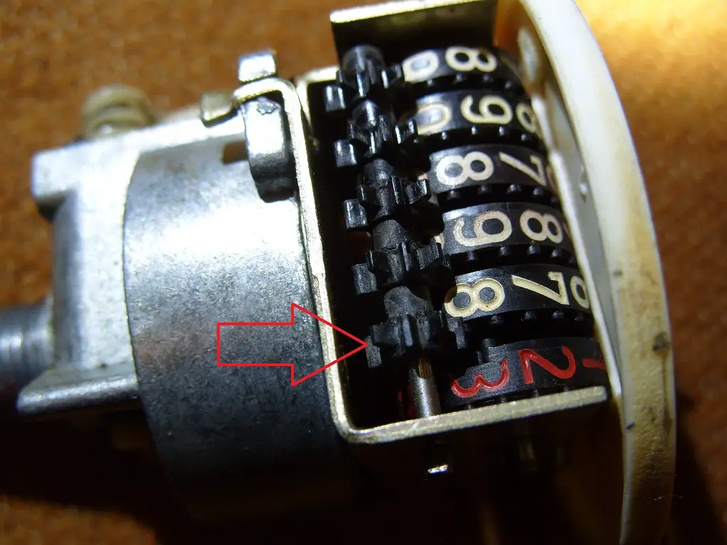

Bei meiner S51 funktioniert das Tacho tadellos, bis auf den Kilometerzähler d.h. Geschwindigkeit wird angezeigt und die roten Zahlen laufen auch allerdings bleibt dir große Zahl bei 16166 stehen. Hat jemand einen Tipp woran es liegen könnte, ohne direkt nen neues Tacho zu kaufen?

von oben, den blechring, wo das glas mit gehalten wird, vorsichtig aufbördeln glas raus, von unten (da wo wo die tachowelle anggeschraubt wird) die schraube lösen und dann nach oben rausziehen, raus schütteln, wie auch immer.
Ok fanke aber wo finde ich diese Zahnräder, falls es die wirklich sind
Aus einem Spendertacho.
