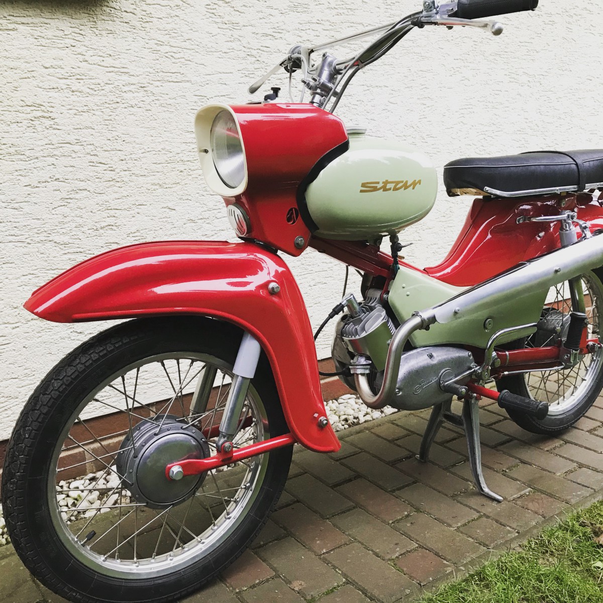

ich hab hab da mal was nachgebaut.
ist eigentlich genauso wie er in Suhl steht bis auf Kleinigkeiten, die ich meiner Meinung nach besser gelöst habe (lenkerhalterung IWL, Choke, Motor).

Ist mir eigentlich auch Wurscht, hab den gesehen und hatte mein nächstes Projekt ausgewählt.
So wie er da stand mit dem Fahrradlenker und normalen Reifen war er eh nie fürs Gelände gedacht.
Ich denke er sollte einfach nur optisch ansprechen (so wie es ja auch beschrieben steht). Fürs Gelände ist er mir so oder so zu schade

Gefällt mir! Ich bin ja immer für Nachbauten von Prototypen zu haben ![]()
Im "Westen" waren hochgezogene Auspuffanlagen ja Anfang der 70er bei den Jugendlichen voll im Trend, da wollte Simson halt auch mal was entsprechendes präsentieren ...
Nur das Simson 5-6 Jahre eher dran war als der "Westen"... fragt sich, wer hier was präsentieren wollte...

Jop klar hab hab ich das ![]()
an dem Prototypen war allerdings nen NJK gepaart mit nem dreiecksflansch am Zylinder... das habe ich nicht ![]()
